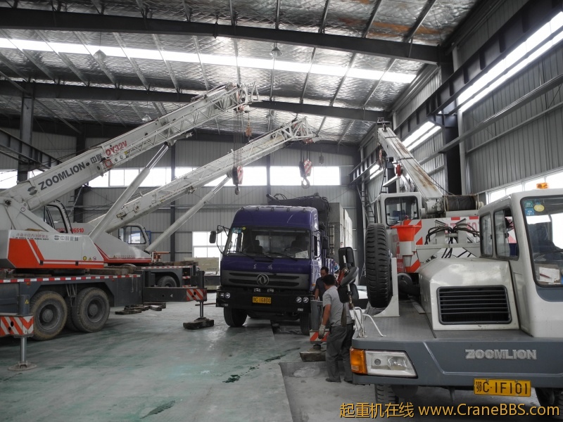

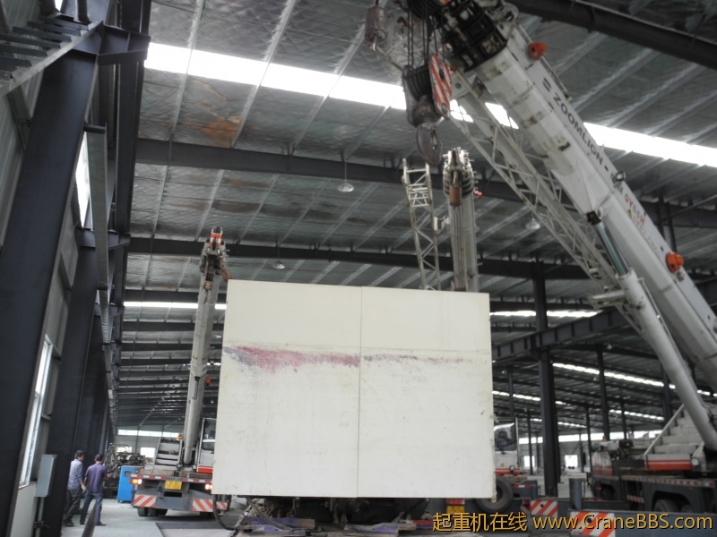

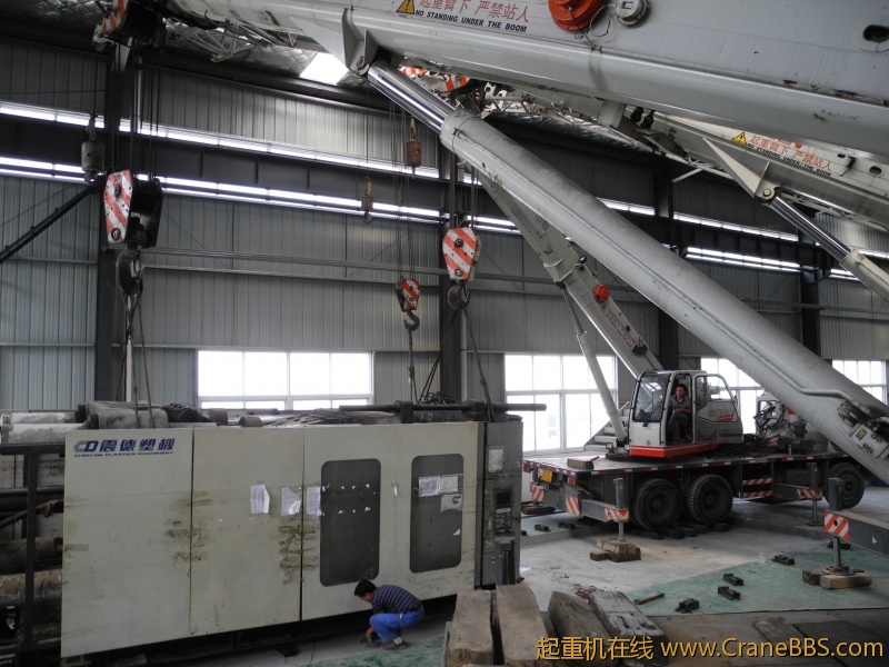

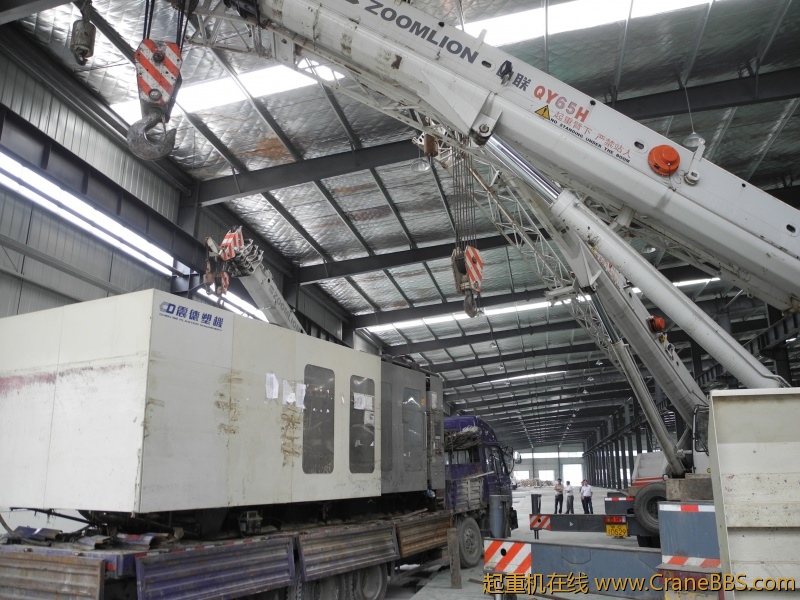

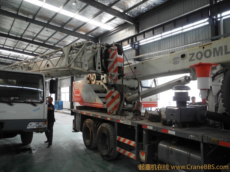

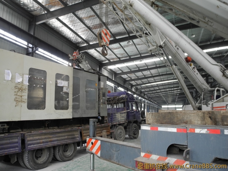

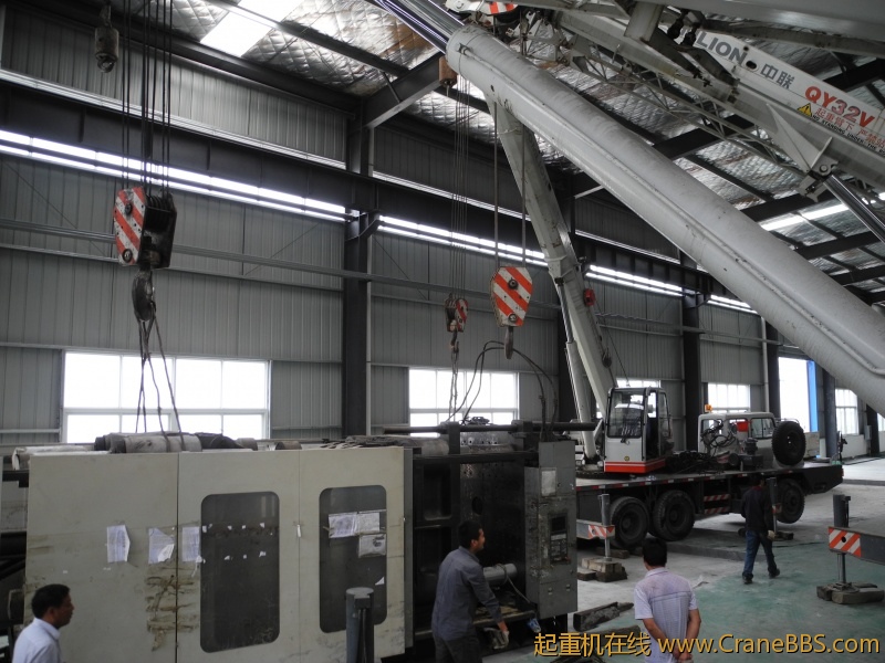

小车也能干大活
发表于 2012-9-16 20:18 | 显示全部楼层 |阅读模式
DSCN1018.JPG DSCN1019.JPG DSCN1020.JPG DSCN1021.JPG DSCN1023.JPG DSCN1024.JPG DSCN1025.JPG

塑料机

设备多重啊?这么大的架势

12吨能起多大作用啊

    设备五十吨重,车间七米高

12.20.25吗
发表于 2012-9-16 22:42 | 显示全部楼层
12.20H25V

    在我们这边通常在车间里都喜欢用折臂式起重机吊装,车间有七米高,五十吨重的注塑机完全可以一台车就把它吊下来。

危险活
