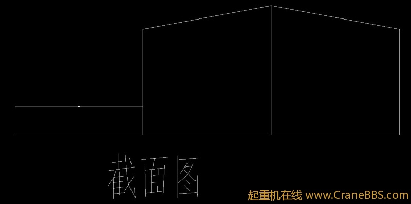

关于吊装钢屋架的机器选择,单根钢梁最重约1.3吨,整榀约4.5吨这样
安装位置在屋面位置,厂房标高18.8米,长度91米,宽度71米。厂房旁边有两处空地大概32米这样

要80米大臂
发表于 2012-9-19 20:44 | 显示全部楼层
发表于 2012-9-19 20:46 | 显示全部楼层
刚才算错了应该为58米臂长
发表于 2012-9-19 20:50 | 显示全部楼层
建筑物高度        18.8
建筑物到吊车中心距离        16
建筑物到吊物中心距离        36
起吊幅度        52
起吊高度        61.1
主臂角度        49.60009567
主臂弧度        0.865684979
臂长        80.23222545
