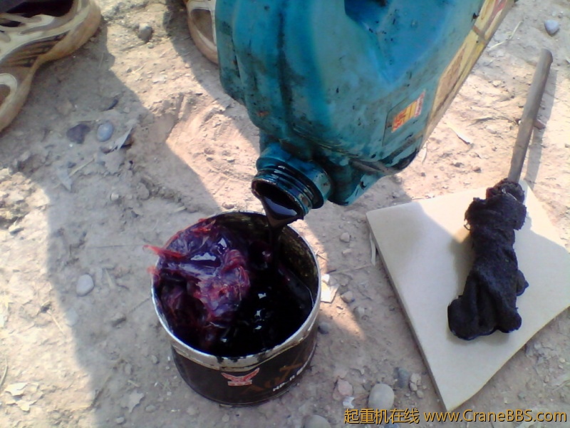

    废机油,稀释一下比抹黄油要管的久这也是在论坛你学到的!!!:lol :handshake

    绝对可以!!:lol :handshake

    这是论坛你的前辈聪明!!!:lol :handshake

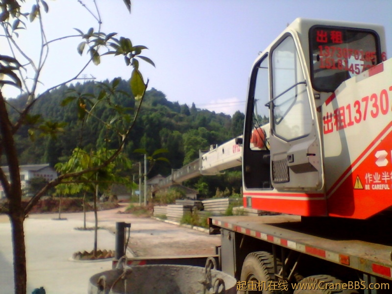

你的12吨几个钱提的?

兄弟,要涂ZL-2锂基脂哦,在涂油前要清理粘附在吊臂上的灰尘沙砾等杂物哦。涂废机油不蛮好,里面有铁屑对吊臂磨损大。

    废机油里面的鉄削,我感觉不会 影响到吊臂吧!

    是阿加点机油好点,不然黄油打了 黏性不够收臂又掉了

这车有小钩吗

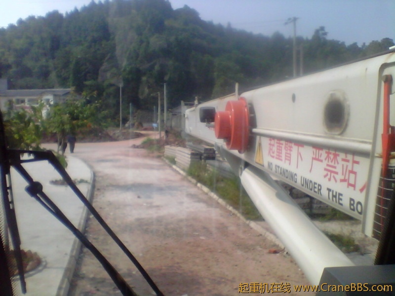

大臂有点下垂,吃点伟哥,立马勃起:lol

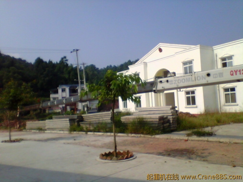

中联12

为什么LZ的12是后八轮的呢

我们这俩台这种车那,楼主这款车转盘不稳,还有一台是12DF ,很好

不用废机油   用好机油就是啦 :victory:
