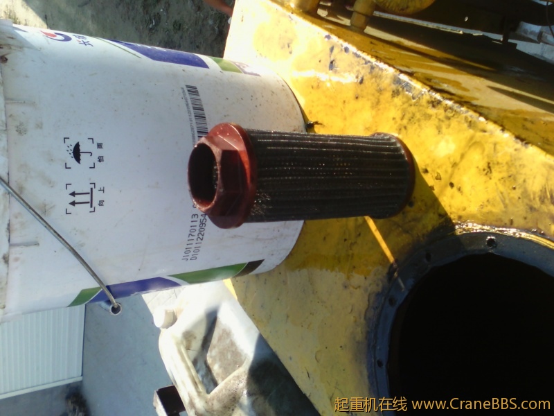

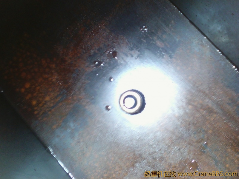

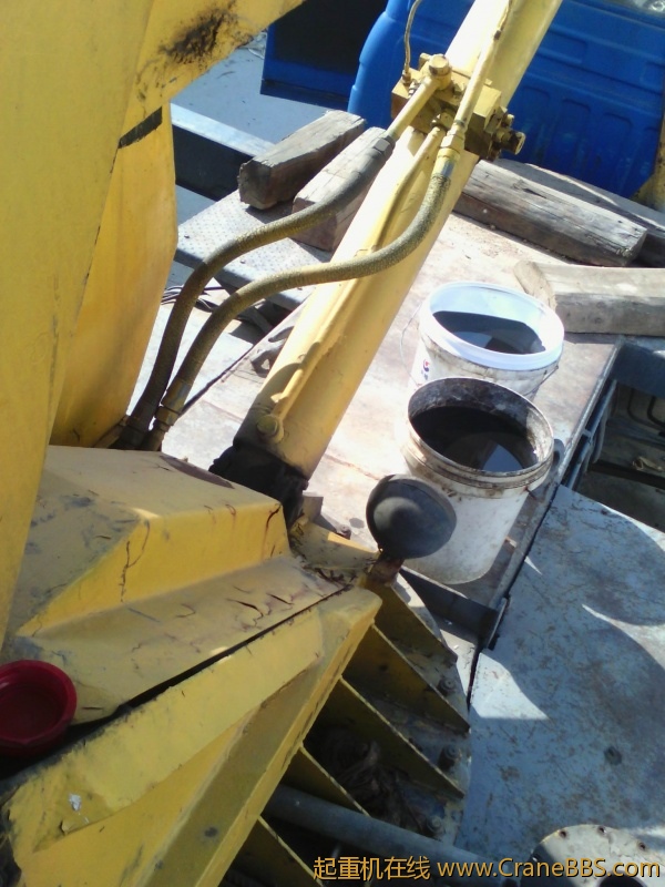

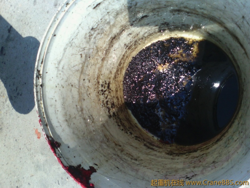

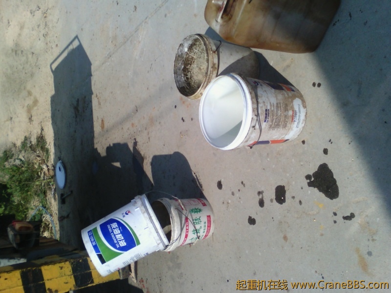

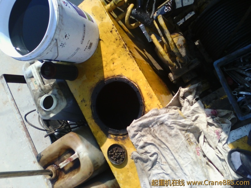

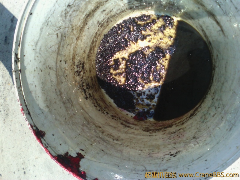

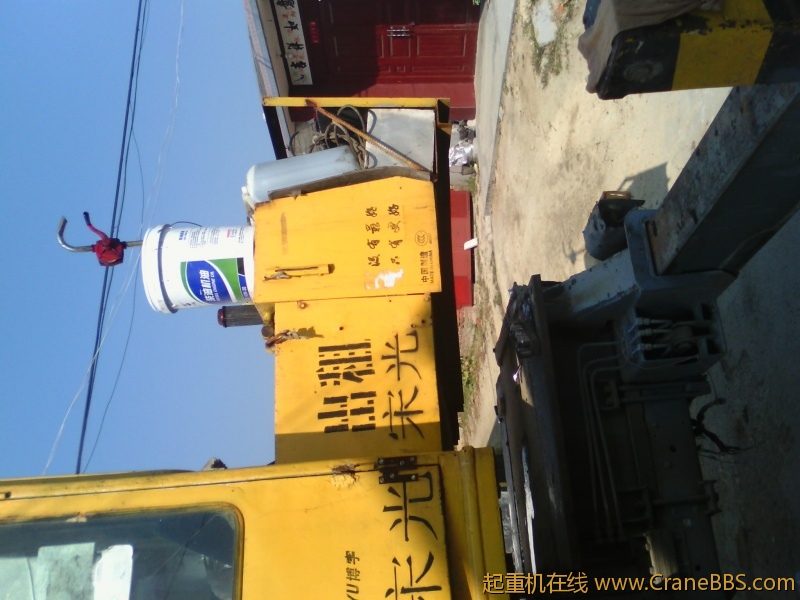

这几天干活吊车没有劲。不加油吊车吊不动。不知道齿轮泵是不是老口了。还是液压油滤芯堵了。今天没有事情。检查检查液压油滤芯。不说了上图 IMG_20120920_101512.jpg IMG_20120920_085813.jpg IMG_20120920_085907.jpg 放出液压油 IMG_20120920_085914.jpg 取出滤芯。发现没有太多赃物。清理一下就行。用高压泵清洗清洗液压油箱 IMG_20120920_092140.jpg 清洗干净。下一步准备倒液压油

。全部液压油倒进油箱。过滤出这么多渣子 IMG_20120920_101609.jpg IMG_20120920_101616.jpg 这么多渣在液压油中工作起来能不堵吗??:L 。安装完毕试车。:victory: 比以前大不一样。怠速也能吊动。

    3年了。也没有换液压油。其实油只要没有渣子就行。经常过滤一下还能使用几年的。再说换油也不便宜。
