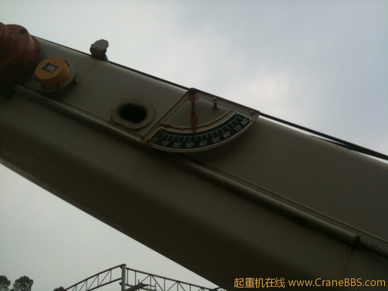

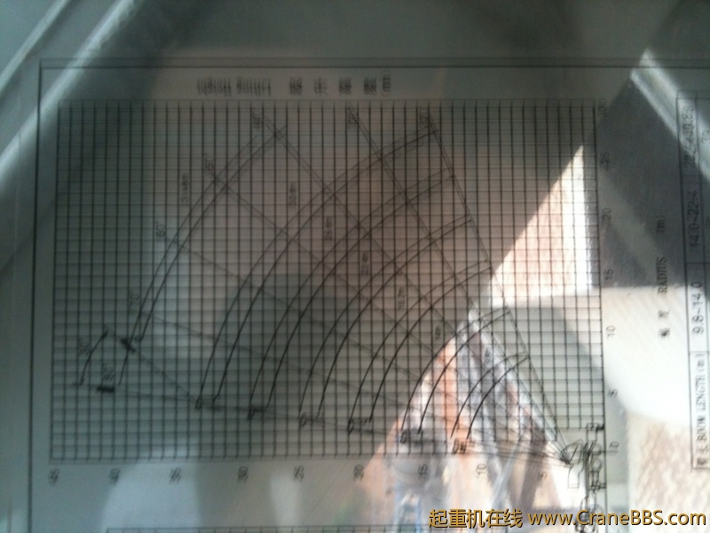

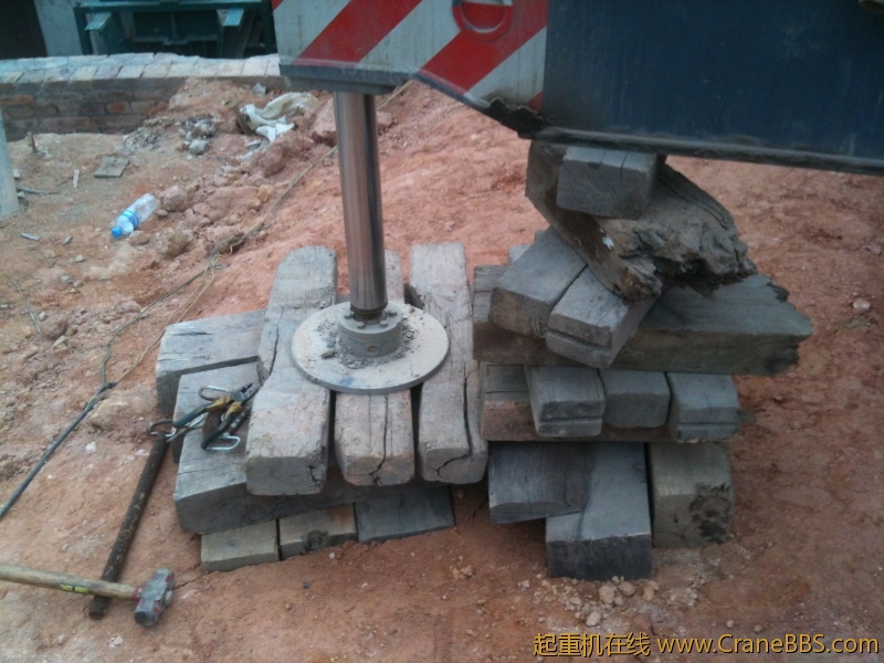

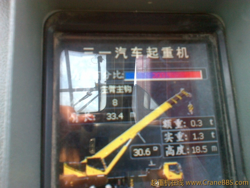

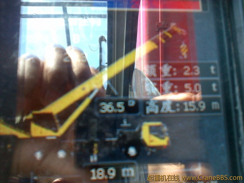

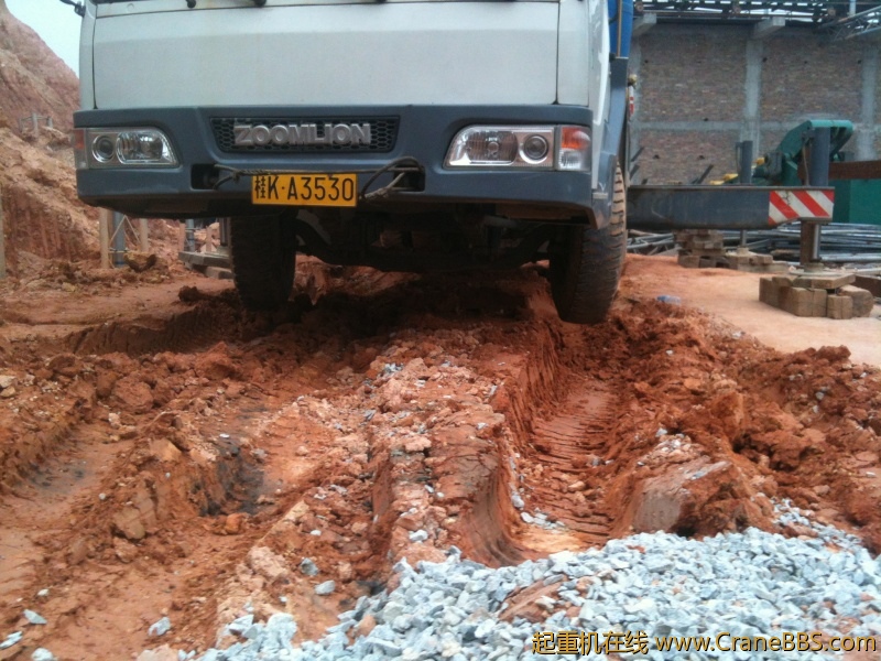

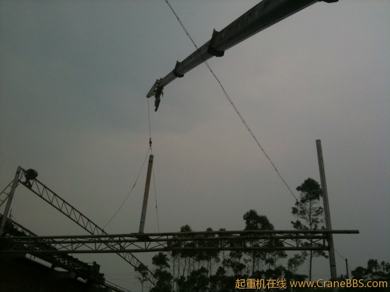

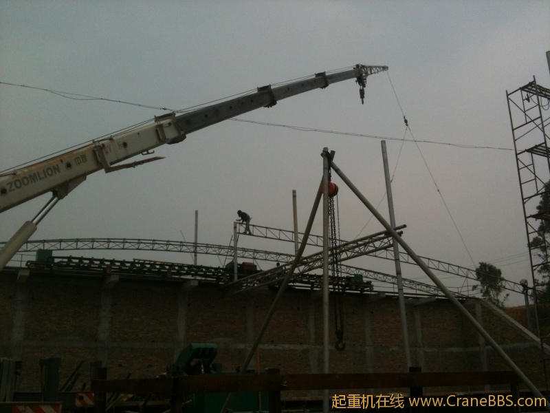

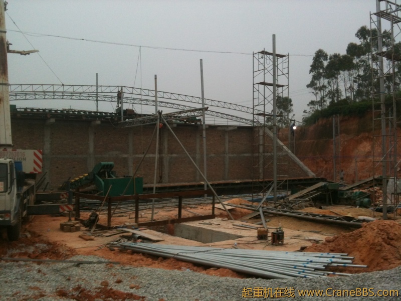

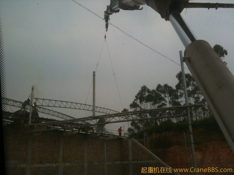

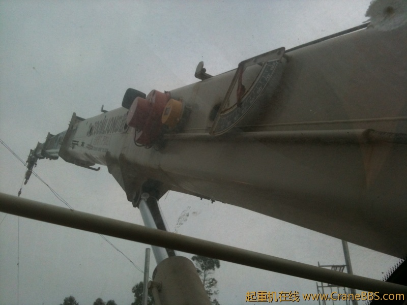

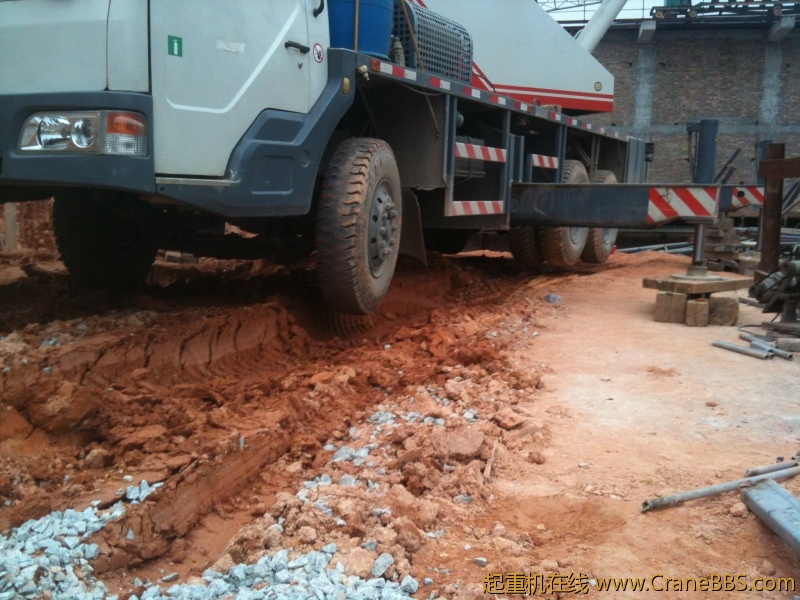

这活够难搞的了.听工人和老板说..来了两架25吨和一架20吨..都是遥遥头就走了..说吊不到..场地不好..又是高难度......先介绍 一下这个厂房..厂房面积 是2500平方.这些架去年就安装好了的..但是最近的一场台风就吹倒了..这些架子原来的跨度就有46米..(不倒才怪)..倒了以后..中间加个柱子..材料还是用原来倒下来的来装..自然难度就高了...因为场地垃圾..加上头顶上方有一根电线..(不是高压线).所以几辆车都是过来看了看..就走了..来回190公里哟.(三辆车中有一辆帮吊了柱子和拆倒下的梁.但是人家就是不敢吊来安装.他们说最少要请一辆50吨才吊得到)..后来我就用16H搞定了..最远的一根..估计有28到29.5米之间..加幅臂.全伸臂.爬到33.5到34度之间.吊重大概是半吨....支腿既然没翘..不过选中最佳位置..吊的时候..有点吓人....晚上..哪些工人还捉了一条蜈蚣...图片看起来不怎么大..但是注意一下..这可是娃哈哈纯净水瓶..自己去想像一下..看到真的..简直可以吓出汗....另外..因为这月没啥活..所以才冒险去干了这活..晚上还睡车上..苦啊...大家加油..

呵呵这活简单,这东西不重很轻,只是你心里作用,任何一台16四节臂加副臂都能干
发表于 2012-9-21 18:50 | 显示全部楼层
还是把腿子打好点吧。

在后两腿中间支个副腿更厉害点!

场地不怎么样啊。
