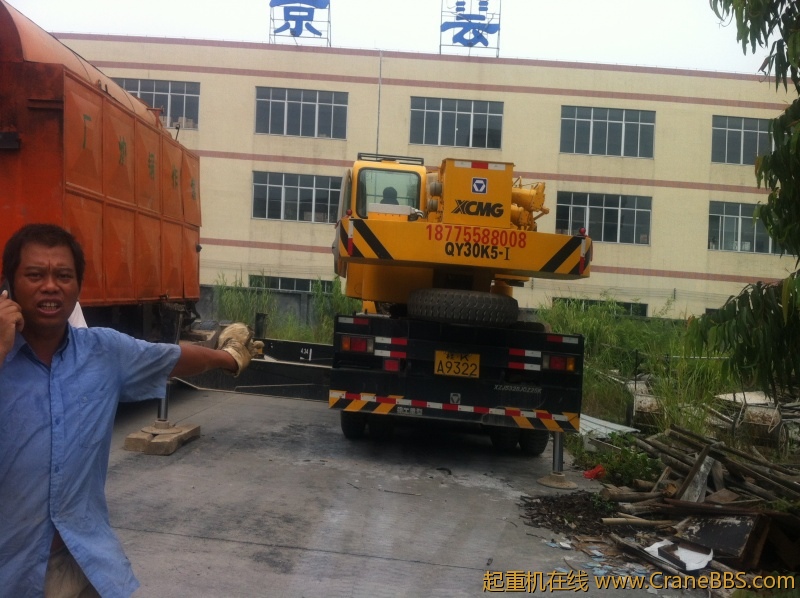

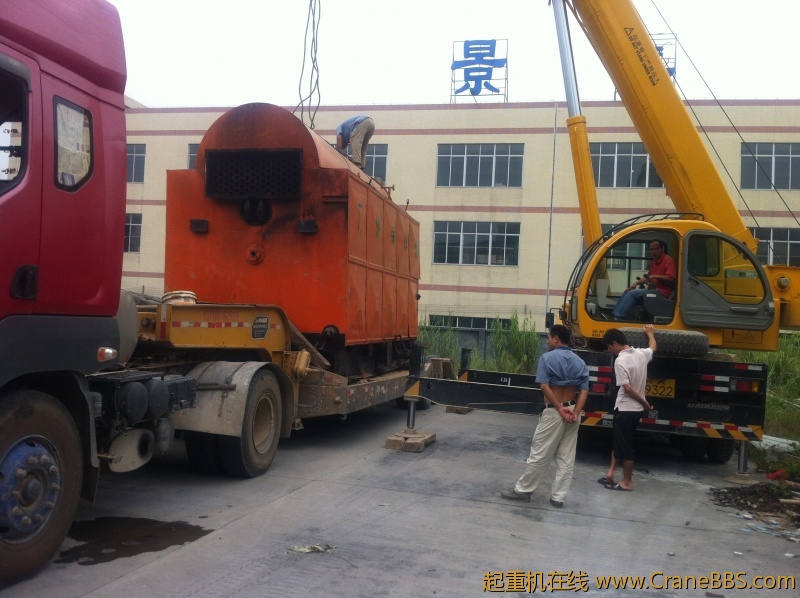

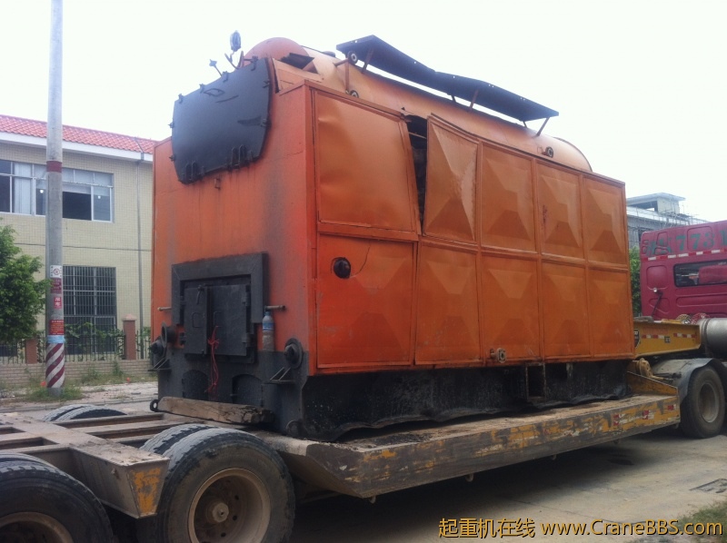

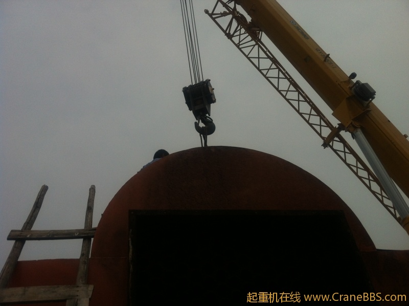

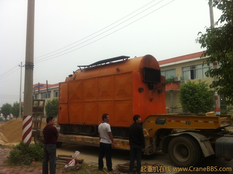

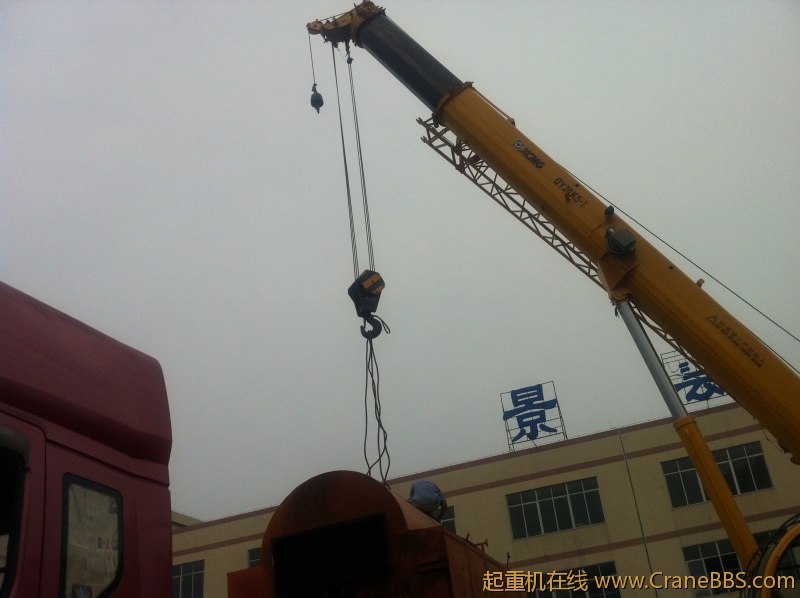

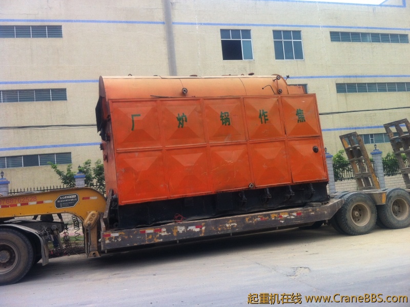

今天来了个锅炉,老板说30吨左右,4吨压力的,用过的旧的。要求卸车,本来想两部车的,老板小气,只给一部车钱,本来觉得有点冒险可是为了钱还是吃了吧,K5 6股绳起了一半 差点卷不起来了,最后抽了下臂还是起来了,有点危险,幸好场地还算好

发表于 2012-9-21 00:12 | 显示全部楼层
后面腿子不出

回复 10# 55866
    后面很深阿,没位置了

1600快卸车,半年K5,锅炉29吨3.
发表于 2012-9-21 00:22 | 显示全部楼层
这活建议用半腿,十倍率干,这样太伤车

发表于 2012-9-21 05:32 | 显示全部楼层
侧腿一点不打?不怕后仰?

 楼主| 发表于 2012-9-21 07:16 | 显示全部楼层
回复 19# 151622
    4吨压力锅炉噢, 还是旧的

发表于 2012-9-21 07:36 | 显示全部楼层
29吨3~~~~用6备率提,我看你也是夸张了点吧
发表于 2012-9-21 07:59 | 显示全部楼层
k5-1单绳起重5吨卷扬就不工作了。

发表于 2012-9-21 09:09 | 显示全部楼层
有点冒险,这样最好提前改成10倍不伤车

发表于 2012-9-21 11:08 | 显示全部楼层
其实正面不用出全腿的出3份2足够.再靠近一点,吊这种重设备我的55吨通常只出半腿!

发表于 2012-9-21 11:41 | 显示全部楼层
前支腿跨过拖车的屁股刚刚好的位置..车子可以开得再近一点..后腿可伸3分之2..另外个后腿能伸多少伸多少..
这样更给力.6倍率吊29吨..很伤车..价钱算不错了..
