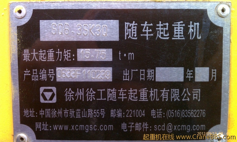

IMAG0050.jpg 6.3吨随车吊上面写的最大起重力矩15.75t·m是什么意思

回转中心距离和吊重量的乘积。

就是幅度和这个幅度的允许吊重量乘积。例如:幅度3米,在这个3米幅度下,允许吊重量为5吨,它的起重力矩就是15吨(t).米(m)。

 楼主| 发表于 2012-9-24 17:41 | 显示全部楼层
不是说6.3吨的吗

也就三米内可以起吊5吨重量。
发表于 2012-9-27 09:13 | 显示全部楼层
最大起重力矩是指载荷表中所有作业半径和吊载能力乘积中最大的那个
