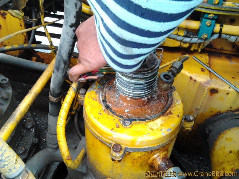

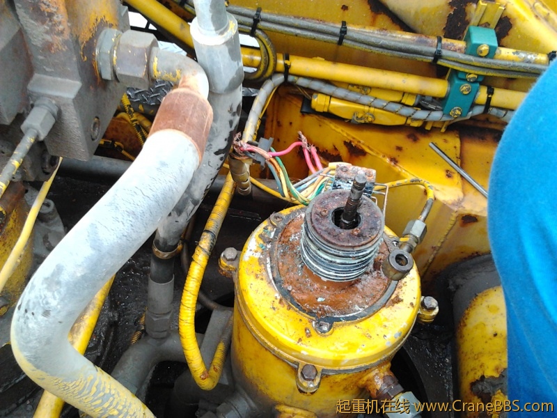

上车不通电了。拆开后发现是断了一根线 问下铜线圈上面的锈怎么除去最好? IMG_20120926_141939.jpg IMG_20120926_144835.jpg IMG_20120926_144853.jpg

顺便问下怎么防止他生锈 抹上黄油或者涂点煤油行么?

导电环很容易进水,拿个水桶什么的盖在上面好点
发表于 2012-9-26 17:27 | 显示全部楼层
我们的吊车很多出这种小毛病的  这与我们日常保养关系非常大   我们的吊车每年用保养油漆的油每年擦四五次   车子就不会生锈   车子回转电路   每三四个月保养一次就不会出这样的毛病   按时保养的习惯该早养成

小心导电环烧坏会烧坏电脑,下机电器也会短路:'(

用细纱布  打一打

上次滑环拿两个螺丝断了,下面电线扭断了,上车电控油门烧毁,经常打开看看

用开水冲

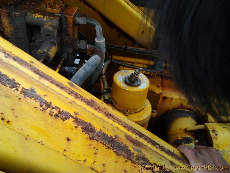

你这车真好喷漆了啊  生锈太厉害啊

现在的导电环是铁的,我原来那台九十年代初的八吨吊是铜环的,我修了两次。

    06年11月份的原厂漆
不能呀老板,你那样一整,使用的时候一通电,转一下回转 ,整个导电环的线路有可能间接接通了(实验证明煤油、黄油在特定条件下具有一定的导电性)

    可我已经用黄油抹在导电环上了:Q  用用看吧:dizzy:

生锈是因为漏刹车油
发表于 2012-9-29 20:27 | 显示全部楼层
生锈是你的刹车油漏进去的原因

用酒精和棉布擦干净完了用硅油浸泡一会
