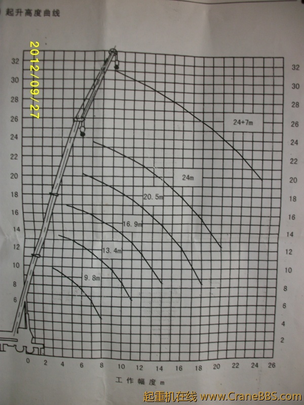

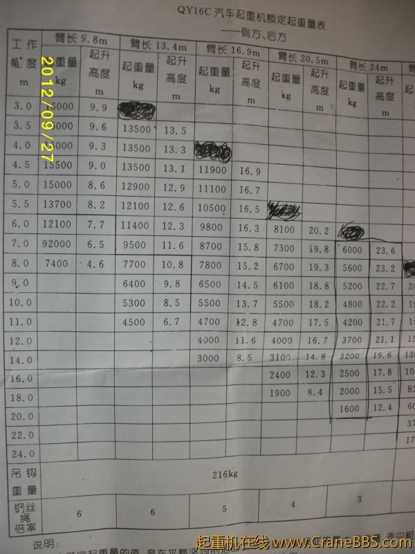

1200吨  应该3米1200 3.5米就变成800 4米就500多 4.5米就没了

有可能哦,

臂  好短!!
