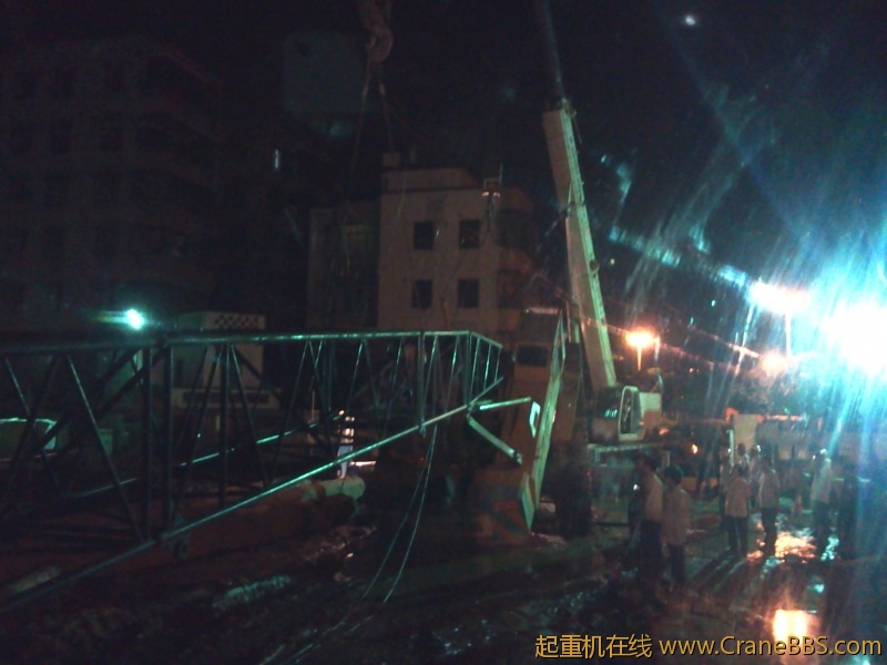

虽然事故发生时,当时我也在工地,我正在汽车吊工作室把玩手机,前方能看到事故发生的全过程,因为相距比较远,当我发现履带吊出事故时,吊臂已经向后倾倒一半,当时第一感觉就是,靠!扒臂也太快了吧?然后就听到很“彭”一声响,知道发生事故了。
事故回顾:
事故履带吊当时正在加水,地点是工地的大门口,司机在加水前可能不小心挂档了,是抬臂的操作杆,当司机被门口洗车的工人提醒时已经无力回天,吊臂已经向后倾倒,司机想要进入操作室时已经来不及了,瞬间履带吊向后倾倒,司机无奈跳车。
虽有惊无险,所幸无人员伤亡。
门口外面就是吃宵夜的人,如果事故履带吊向门口方向倾倒后果难以想象。
最后说明,我也不清楚具体细节,从小被家人告诫,远离事故地点,虽然事故发生后我也帮忙拯救,但上述回顾也是听说的,不能提供考证。

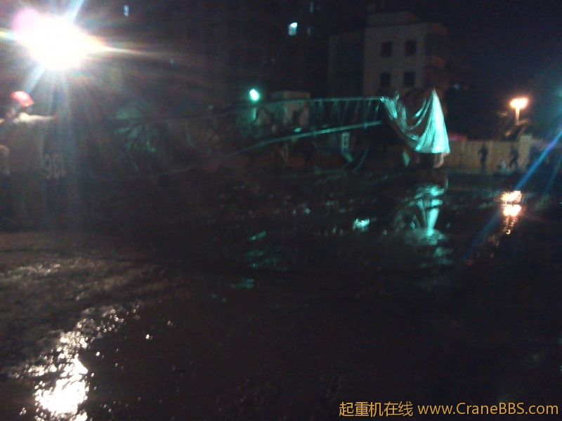

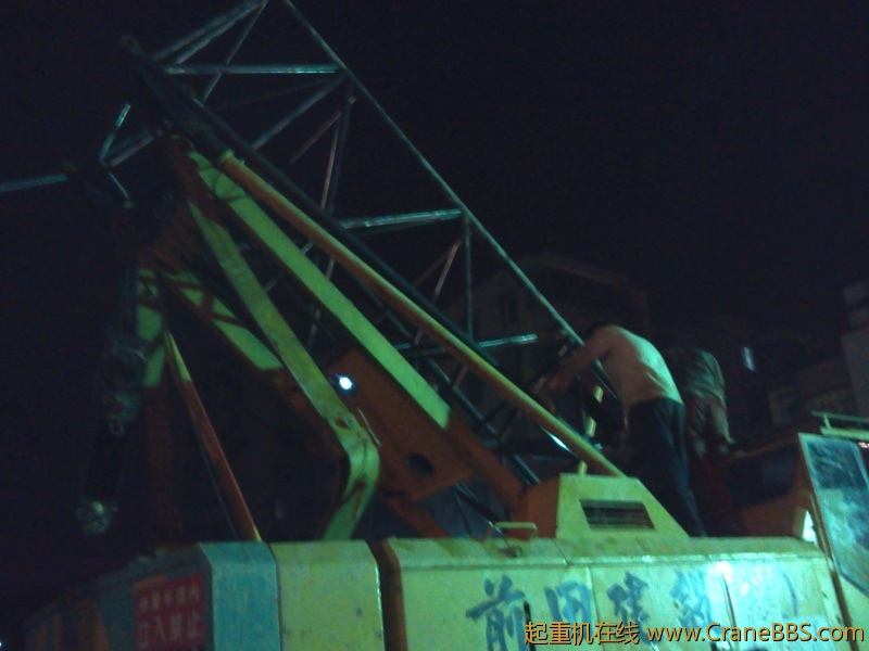

在此上图

晕!没有防后倾装置?

还好换换臂架就行,防后倾装置不起作用啊!

这种情况有防后倾装置又有何用  看着像是台日本车啊
