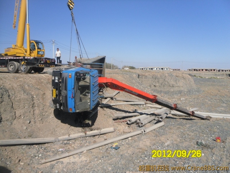

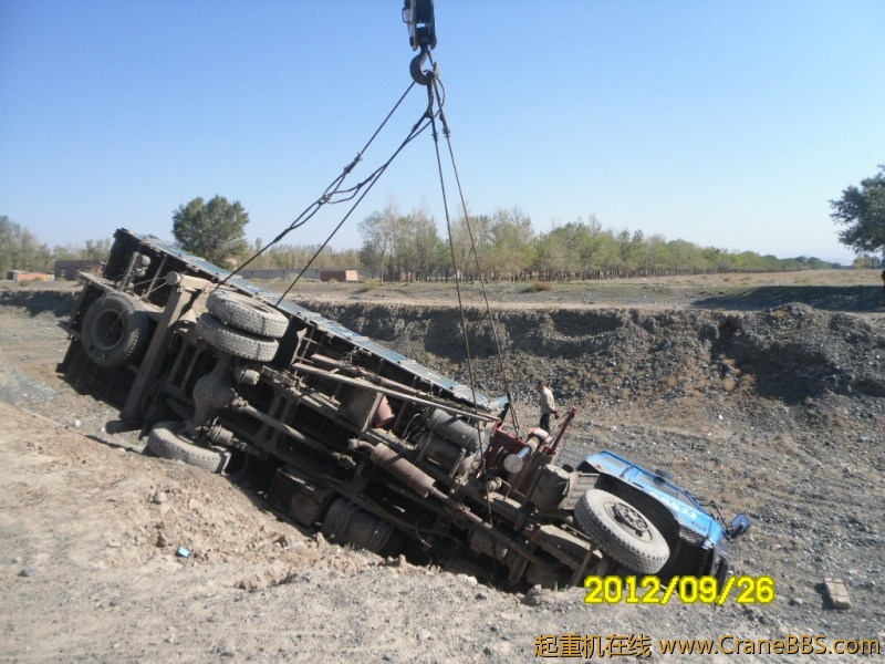

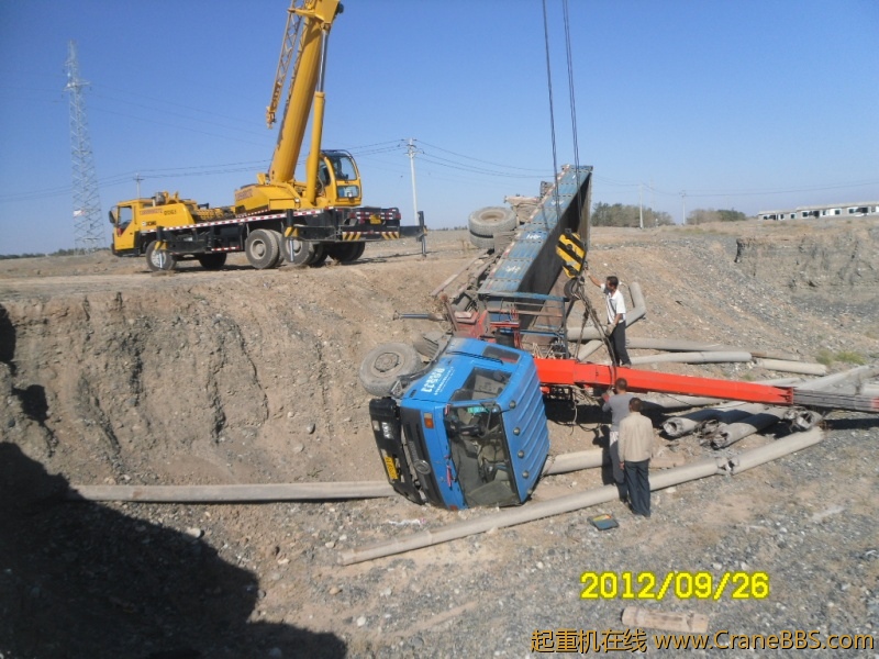

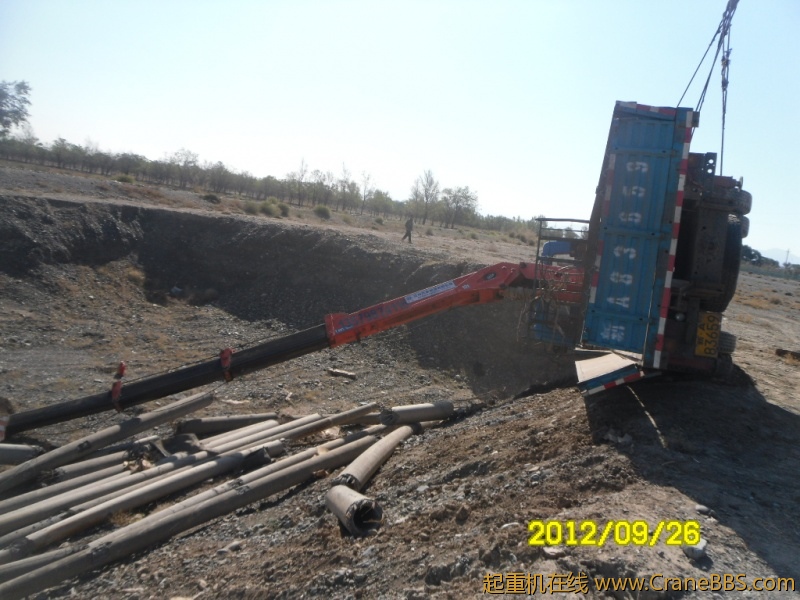

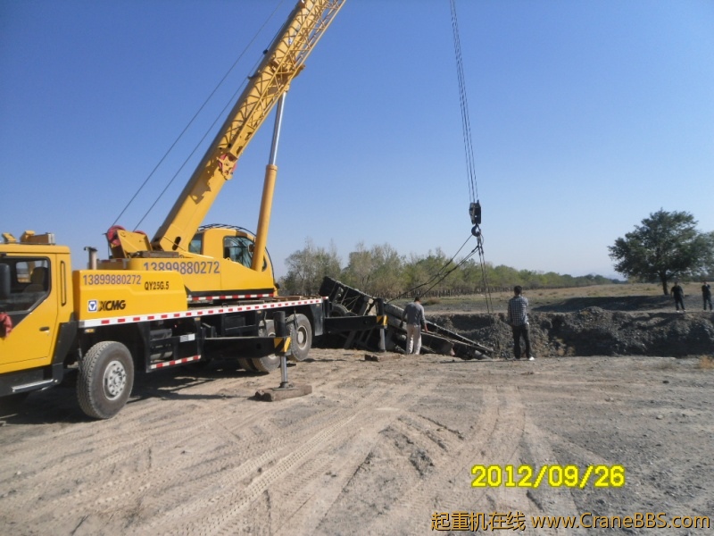

 楼主| 发表于 2012-9-28 21:39 | 显示全部楼层
回复 2# 阜新张磊
   呵呵 第一次吊了了一根,第二次就OR了、吊了二根。:P

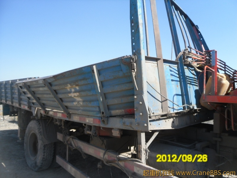

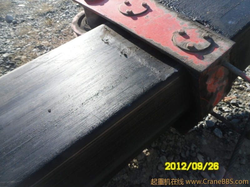

随车吊的臂好像木坏啊

发表于 2012-9-29 08:07 | 显示全部楼层

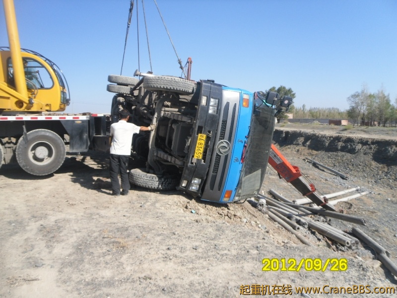

:lol是不是跷腿 车上的杆子往一边倒了,,然后倒了

发表于 2012-10-4 16:32 | 显示全部楼层
靠太边上了吧

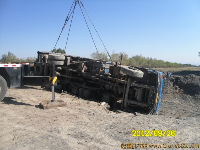

 楼主| 发表于 2012-10-9 22:35 | 显示全部楼层

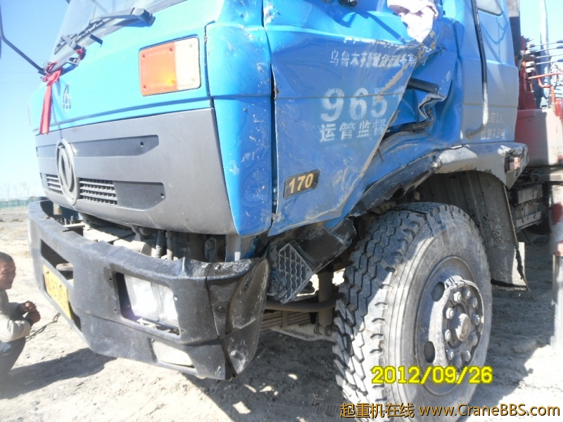

回复 20# tianmafc
   呵呵呵 司机命大:)

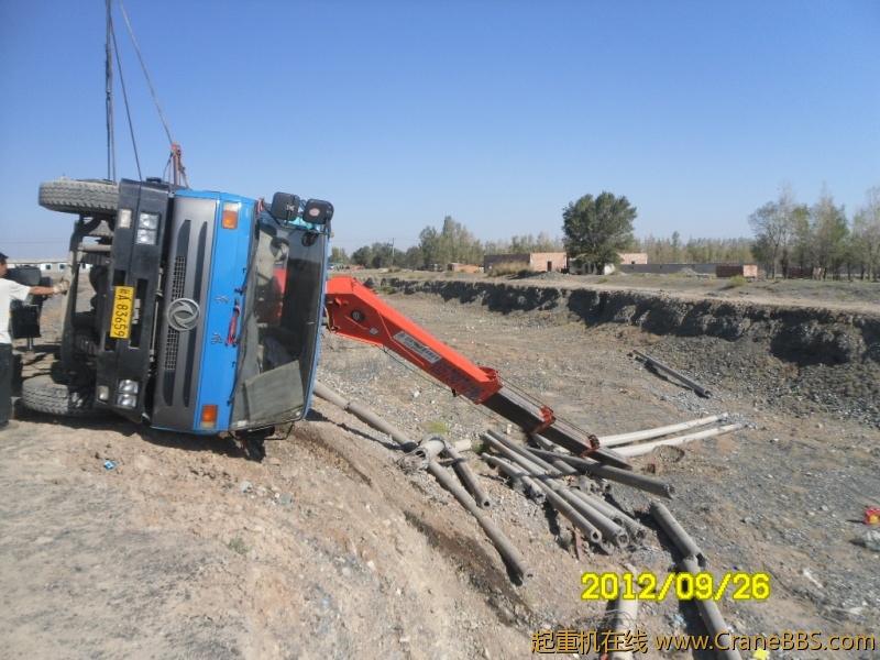

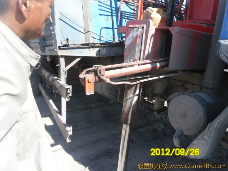

发表于 2013-1-22 16:22 | 显示全部楼层
李俊涛 发表于 2012-10-7 21:27 static/image/common/back.gif
回复 10# whjjhw5813

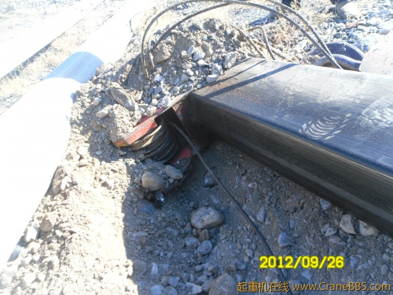

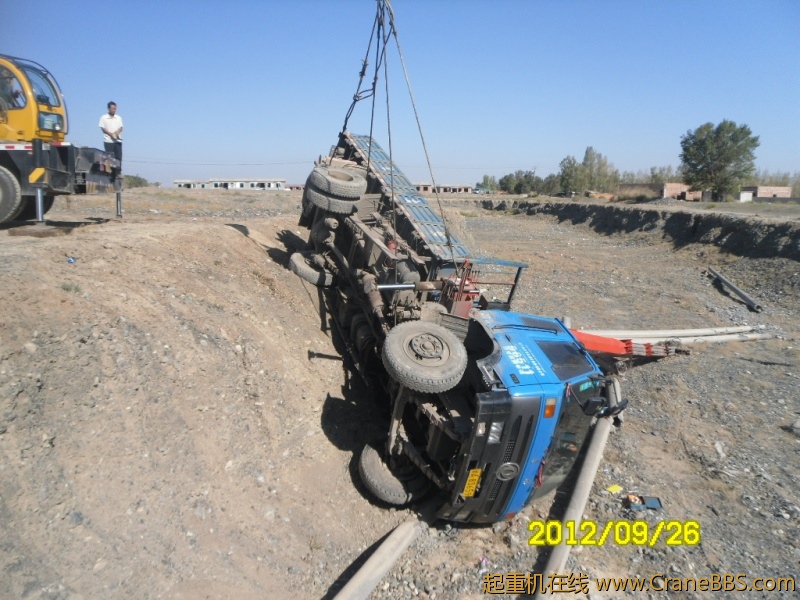

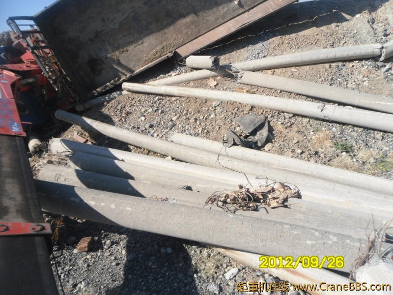

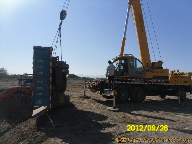

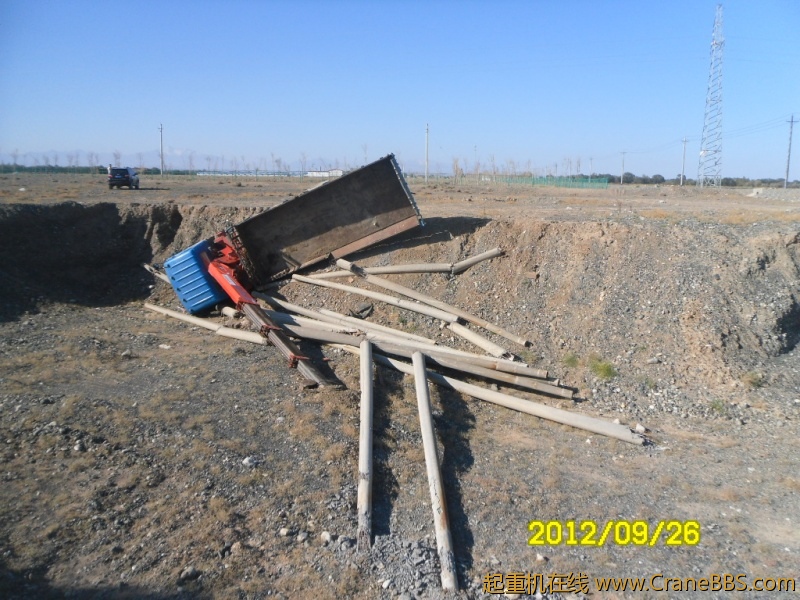

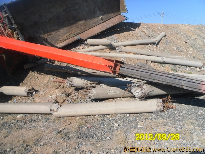

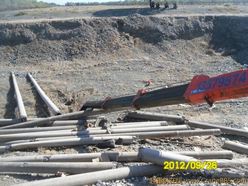

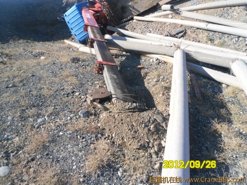

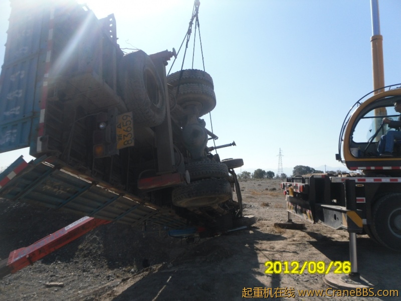

我也是搞江环10吨吊的,这事故只能愿司机傻逼,电线杆那么后沉,竟然不打后支腿,江环的车在45度的时候是最容易漂车的,看翻过去的角度正好是那个角度,电线杆是往坑里卸吗?如果是的话司机就太傻逼了,真把随车吊当吊车用了,另外,江环的吊机怎么一点改进也没有啊,还是那个样,我的车,出这么长臂,这个角度,大概可以吊起三吨左右

 楼主| 发表于 2013-1-24 15:35 | 显示全部楼层
mingzilong 发表于 2013-1-22 16:22 static/image/common/back.gif
我也是搞江环10吨吊的,这事故只能愿司机傻逼,电线杆那么后沉,竟然不打后支腿,江环的车在45度的时候是 ...
就是的 没有水平的四季

单桥车底盘轻
