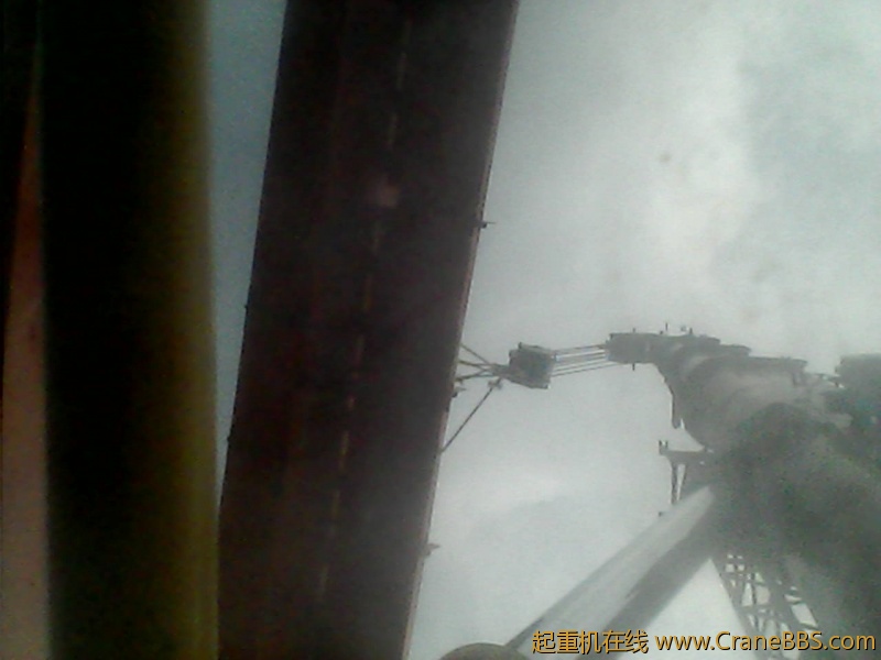

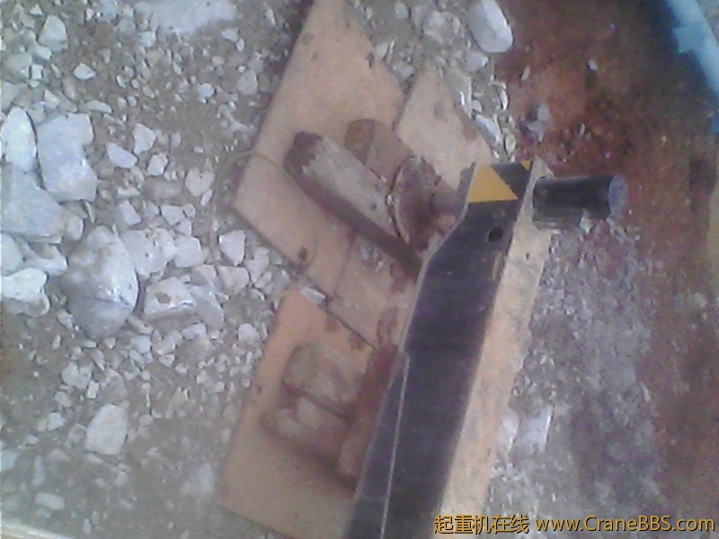

看这脚打得怎么样
发表于 2012-9-28 21:58 | 显示全部楼层 |阅读模式
12924A163.jpg 12923A162.jpg 支一次车要搞一个小时垃圾场地啊

发表于 2012-9-28 22:09 | 显示全部楼层
有那么多板和木只垫脚不行吗?

发表于 2012-9-29 11:29 | 显示全部楼层
这种副腿打法仅用于正后方吊物。两侧吊物很危险,还不如不打
发表于 2012-9-29 14:48 | 显示全部楼层
这种副腿打法仅用于正后方吊物。两侧吊物很危险,还不如不打。                                                                                                   :victory:100分

回复 23# 最爱绵绵羊
    非常同意, 有很多人 不理解 付腿的真正用途,  侧方吊腿子等于缩短了了啊 支点就跑到付腿那里去了
发表于 2012-9-29 17:58 | 显示全部楼层
说的对, 有时候副腿只是临时用于支腿下的垫木调整  实际侧方吊重没有价值,反倒增加危险

发表于 2012-9-29 19:55 | 显示全部楼层
有钢板  没问题
