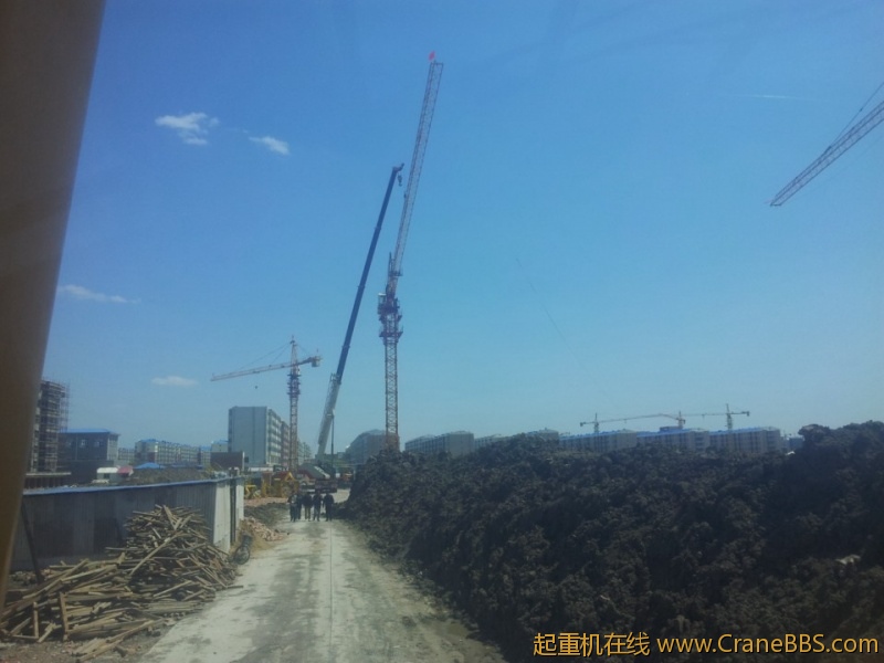

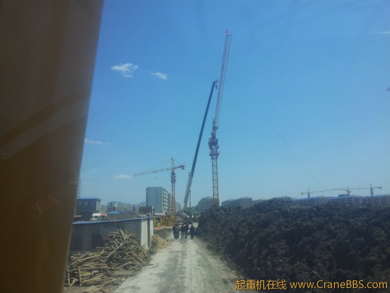

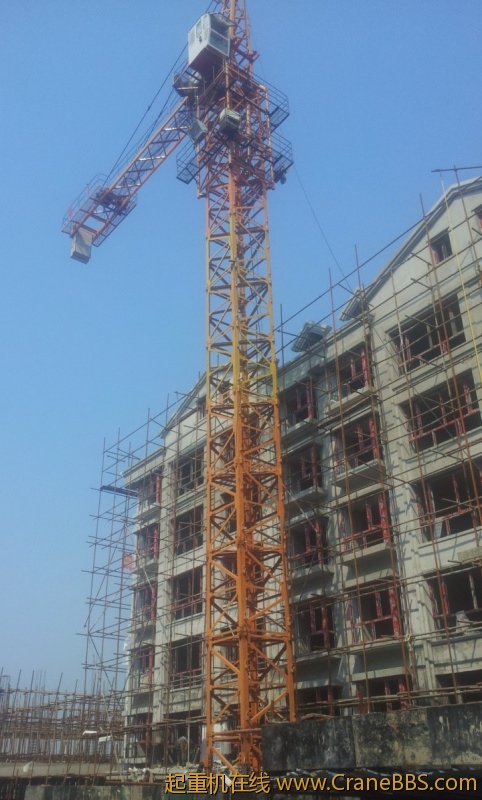

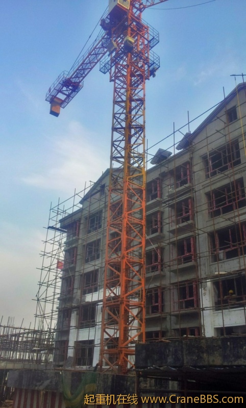

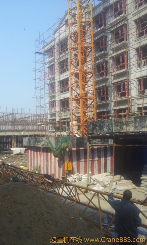

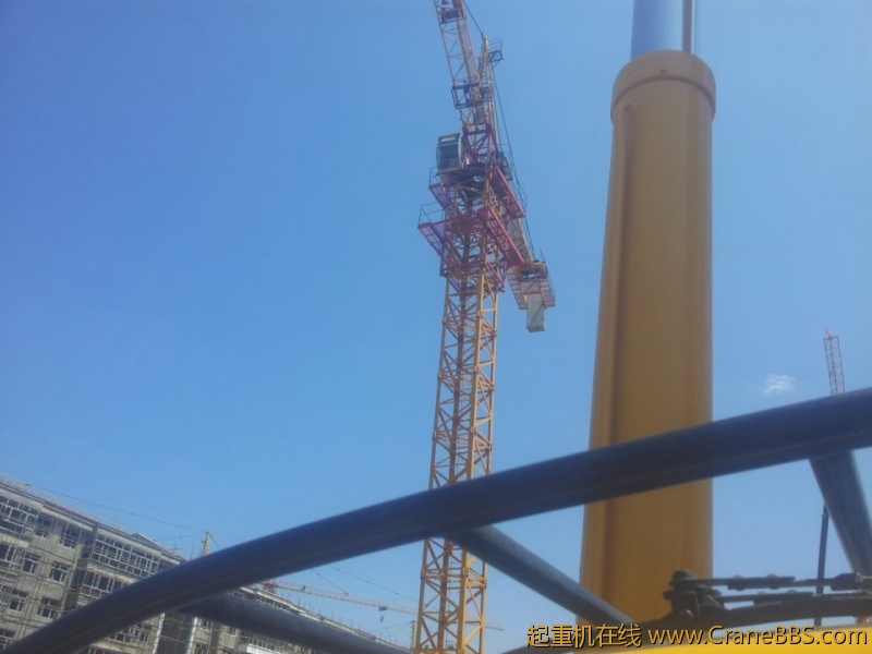

很久没发图了,来几张。

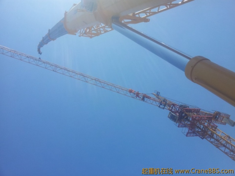

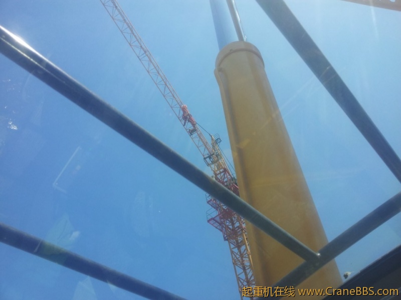

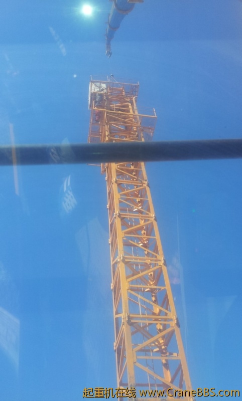

奇怪了干嘛不把标准节降低点啊
发表于 2012-10-5 20:30 | 显示全部楼层
小车安塔吊的越来越少了,标准节越来越高,威胁系数增大不少。
 楼主| 发表于 2012-10-5 20:31 | 显示全部楼层
回复 5# S-Y-BO
    降低太麻烦了,所以我们都这么装也都这么拆,。
发表于 2012-10-5 20:33 | 显示全部楼层
太高了     是我打死也不吊
发表于 2012-10-5 20:35 | 显示全部楼层
爱是永恒的 发表于 2012-10-5 20:30 http://www.cranebbs.com/bbs/images/common/back.gif
这样设置大车有活了
 楼主| 发表于 2012-10-5 20:38 | 显示全部楼层
回复 9# hwj.ly
    最基本的12节,有的时候13节,习惯了。刚开始我也害怕。你敢干,竞争太激烈了,没办法,拆装塔吊,我自己的安装队和吊车4000一台,独立高度12节。装车和卸车另算,装车800卸车600.

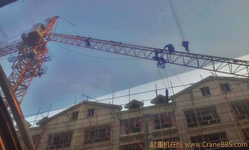

发表于 2012-10-5 20:45 | 显示全部楼层
哈哈 上前臂还分两次上??先上臂根在上臂头??是离的太远吗?我都是直接把前臂调平,然后一次性安装好!

第一张是拆了 还是装?
发表于 2012-10-5 23:27 | 显示全部楼层
老兄,降一节风险少好多啊.../
发表于 2012-10-5 23:44 | 显示全部楼层
拆一台塔吊要多少钱?

场地好的情况下。40的塔吊一般3小时拆下
 楼主| 发表于 2012-10-6 19:33 | 显示全部楼层
回复 11# 臂顶云天
    你看的那个拆一头大臂那个是在维修,大臂开焊了,没必要都把大臂拿下来,所以就放了一头。

回复 17# 花前月下。
    第一张是正在装。

回复 19# 灰色头像
    安装队加吊车4000, 3个安装工人,1人一天300,剩下的都是吊车的。

25K5吗 40塔吊 我就拆过11节 12节 还真没尝试过 11节的 我转盘连套架拿过 6吨4 32米 吓人啊
 楼主| 发表于 2012-10-6 20:26 | 显示全部楼层
回复 28# yyalixiang5000
    K5-1
