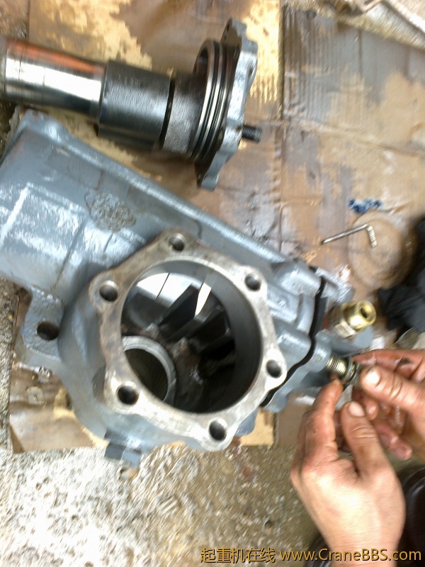

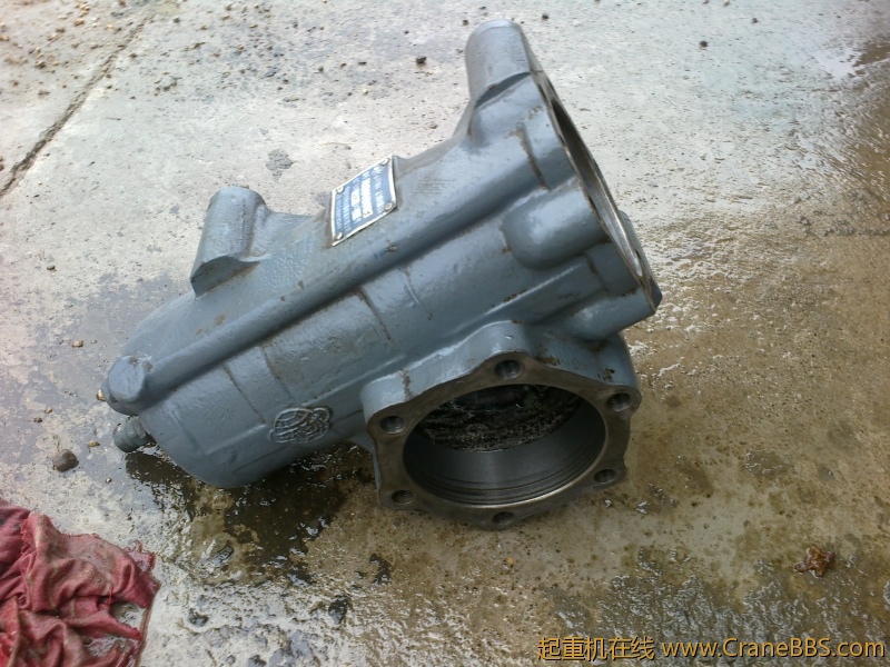

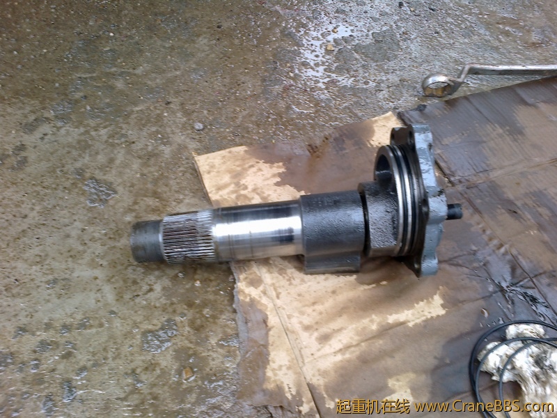

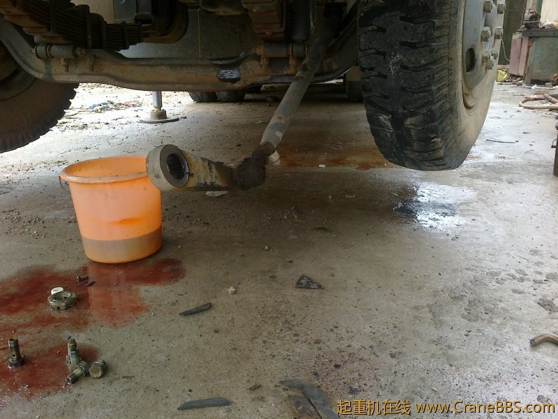

方向机管子烂了进了橡皮堵住了

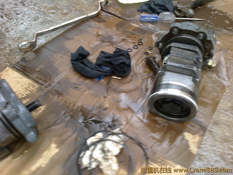

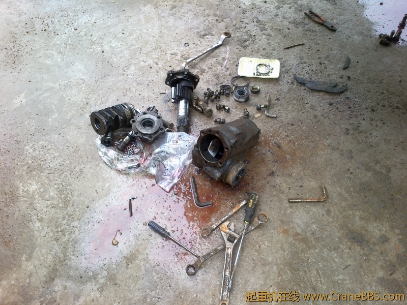

拆分开了
拆分开了
我的油啊漏了一地
我的油啊漏了一地

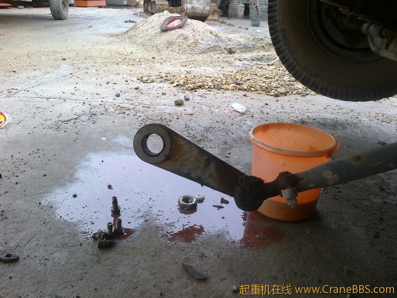

右边管子新换的
右边管子新换的

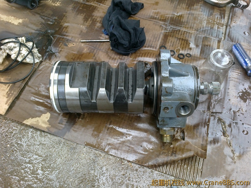

洗干净了
洗干净了
组装
组装
