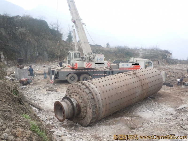

桥板宽1.2米高60∶长16米重22T,桥两边场地好可放吊车
发表于 2012-10-8 14:43 | 显示全部楼层
看 场地怎么样。我们38到42吨的桥板一直都是两个25的。

桥板是几跨的,如果是一跨的两头能停车就可以,50吨送过去25吨单头接力就没问题了,随便玩玩了
