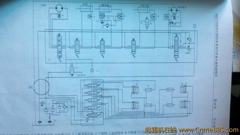

车现在就是动作慢且无力,吊钩超3吨就起不来了,并能听到管路里有嘶嘶泄压声。压力也低,旋转 大臂起杆就50-60,吊钩压力就80左右。修理工说中心回转接头漏了,换个要一万五!我想能不能调下阀门压力试一下,主要是信不过修理工,我们这的修理水平太次,什么仪器不用就说回转坏了,唉!想自己调又不知调哪,修理工只会调了上车操作阀的一个东西,调到底了还不行,我发个原理图大家看下应该调哪里谢谢啦!(主要调系统压力和吊钩压力)
液压原理图
液压原理图

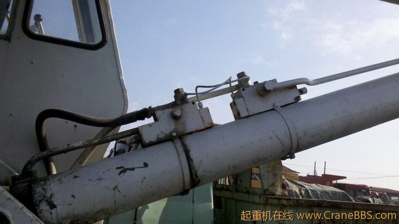

,还有帮看下这个大臂的平衡阀怎么调?怎么是两个呢?
大臂平衡阀
大臂平衡阀

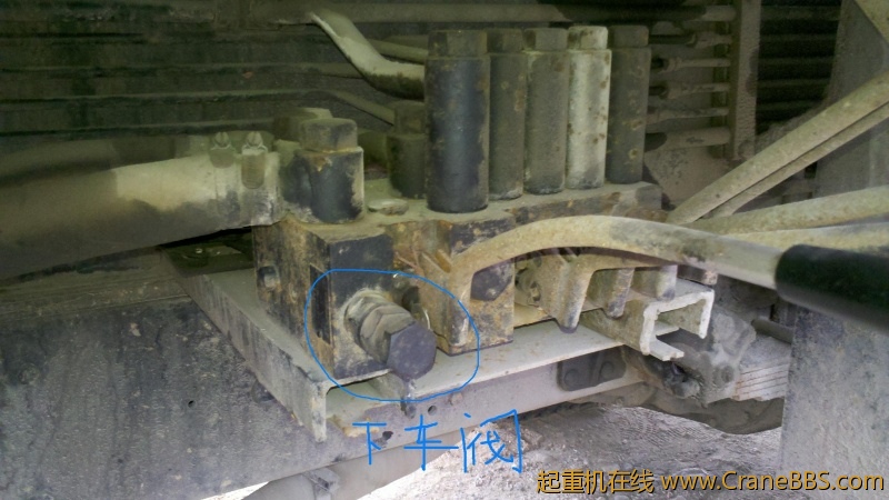

每个动作都慢就看一下总的压力调整伐,在下车多路阀的边上。

并不一定要换回转中心..有可能是里面的油封坏了..内泄了...拆出来检查一下就OK..
如果有压力表..测一下泵的压力正常不..不正常就拆回转中心查找原因 ..一般都是油封坏了..

调整车压力是在下车支腿阀那个分配器边上一个螺丝吧,上车分配器那调不了!

调下车溢流阀,

先调一下支腿的调压阀,看一下支腿的压力多少

    请问联动是什么意思?我想这大臂用两个平衡阀是否为了动作时更平稳些,因为人要站在上面作业呢?更要安全一些?如果要调节该调哪?两个都调吗,我把一个的调节螺丝拧下来看了,里面什么也没有呀,不像溢流阀还有个弹簧 阀芯呢。

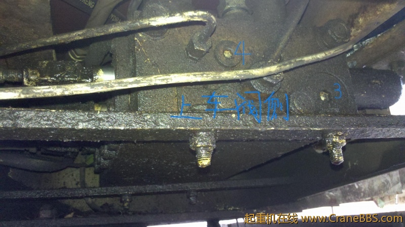

建议楼主明天把,下车操作阀、上车操作阀、主泵,回转接头、上几张图片,大家帮你参谋一下,主要是车型太少!

如果调下车阀,应该在什么状态下调呢?还有上车操作室里有两块压力表,一块管旋转 大小臂的,一块只管吊钩的,只有在起绳操纵杆拉到头时两块表才同时有反应,是否是双联泵合流,正常吗?请不要怪我啰嗦,原理图看了N遍了,可实际操作为零,实在是不懂呀.盼有高人能指点下小弟,不胜感激!

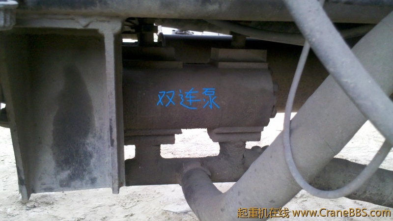

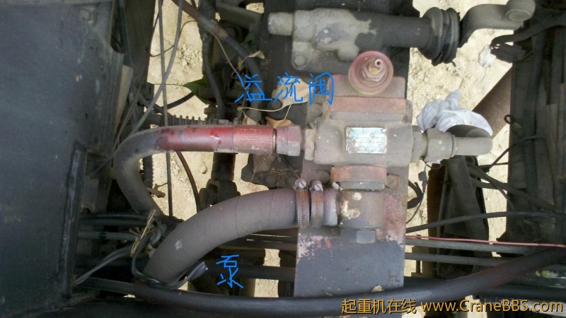

你用 一块液压表100元把她接在大泵输出口然后上驾驶室慢慢抬离合器看看压力够不 一般憋压200就行,一次往上排查,重点 检查分闭器  转盘,还有看看吊东西的时候大泵进油管憋不,    还有要是双联泵 一路直通卷扬机的 一路通分闭器,细心的排查很好找的有好多方法排查。 还有要是找不到把大泵出油管加长直接接在卷扬机上排除转盘内泄。

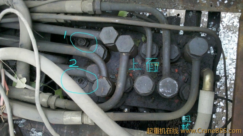

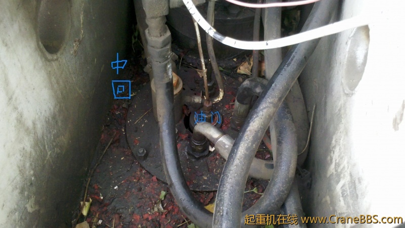

上图啦!
上面1234都代表什么,修理工调的是2,调哪个管卷扬压力?
