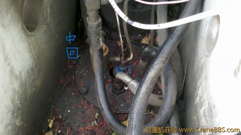

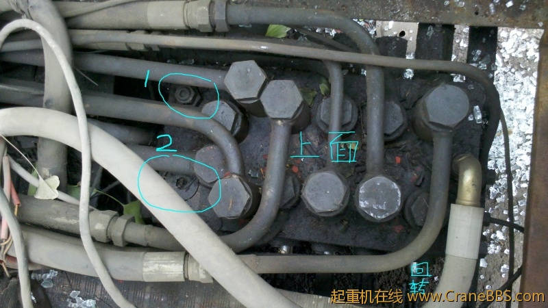

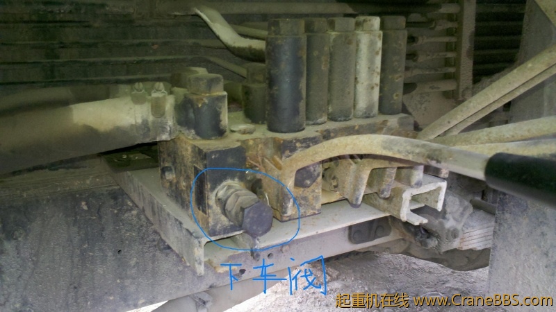

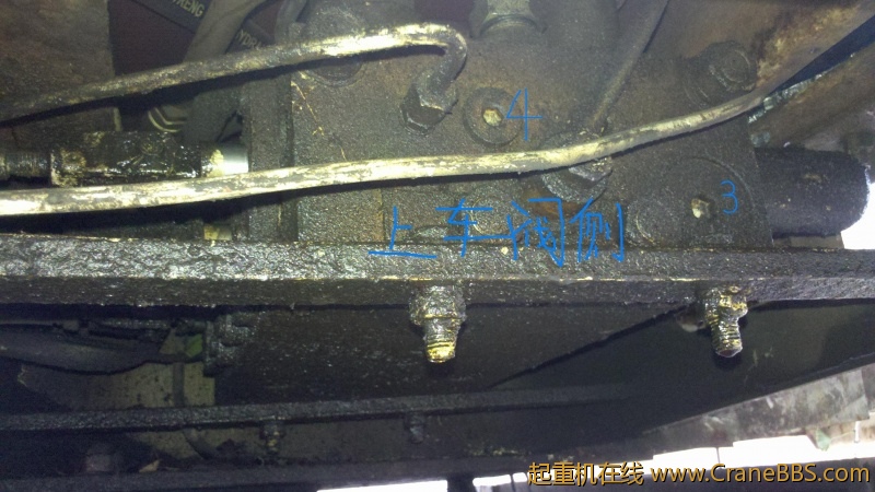

上车阀,1234各管啥?
下车阀
中回

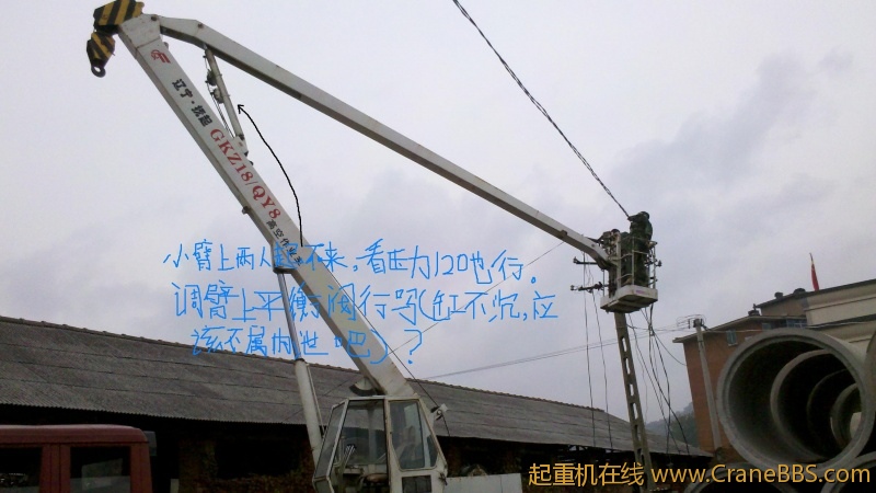

小臂无力,上两人就起不来了!就一油缸顶起的,跟大臂原理一样,调平衡阀行吗?

调下车阀压力

1是调压阀2 3 4是制造工艺口,1可以调压力,2 3 4不能调。

小臂平衡阀拆下来清洗一下,再试试。
发表于 2012-10-10 11:38 | 显示全部楼层
清洗过平衡阀你再看看溢流阀吧!

一:1:是卷扬压力溢流,2、3、4工艺孔无需动,
二:变幅压力调整在下车支腿那,调整支腿、变幅、伸臂、回转项的,压力120肯定低,应该调整在180-200之间。
三:故障排除
1:首先拆掉下车支腿溢流阀,最简单的方法,用嘴从后面吹,看是否漏气,如果漏气,更换或研磨修复。
2:检查一下离合器是否打滑
3:下车主泵,1号和2好泵调换试一下,看是否主泵有问题
4:检查中心回转接头油封是否损坏。
5:最后处理不掉问题,就只有做接头连接压力表,首先测主泵2号泵口压力(测此处压力,一定要踩下离合器打车,慢慢松离合器,压力表达到200以上就可以判断主泵没有问题),没有问题再测支腿操作阀通往上车回转体管路,接着测回转接头出来后,通往上车组合阀管路压力,最后测组合阀通往变幅油缸管路压力。
