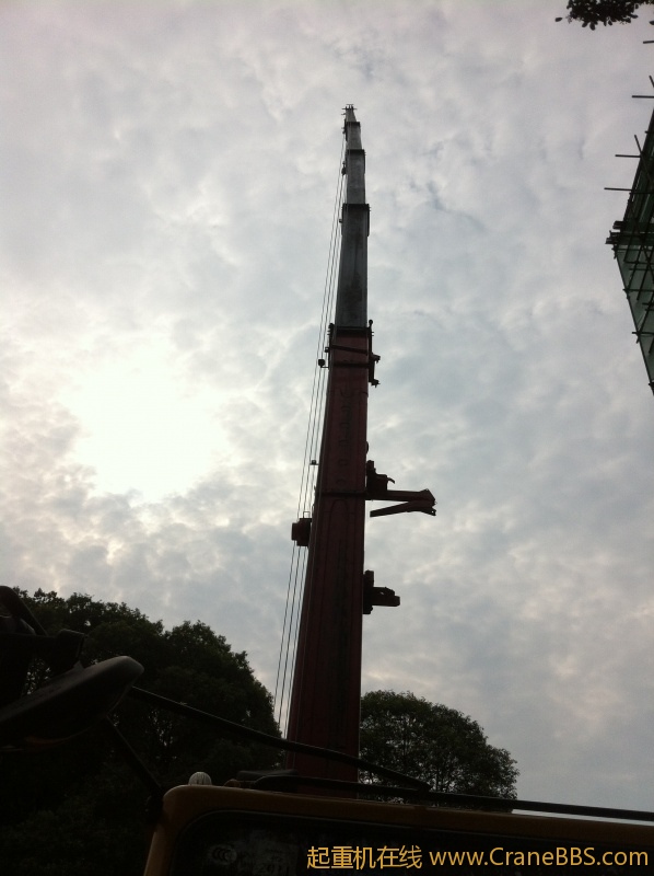

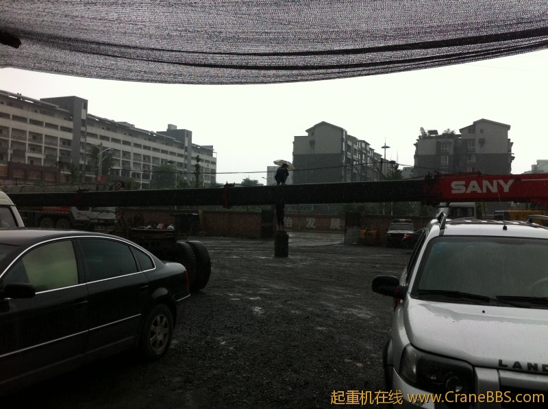

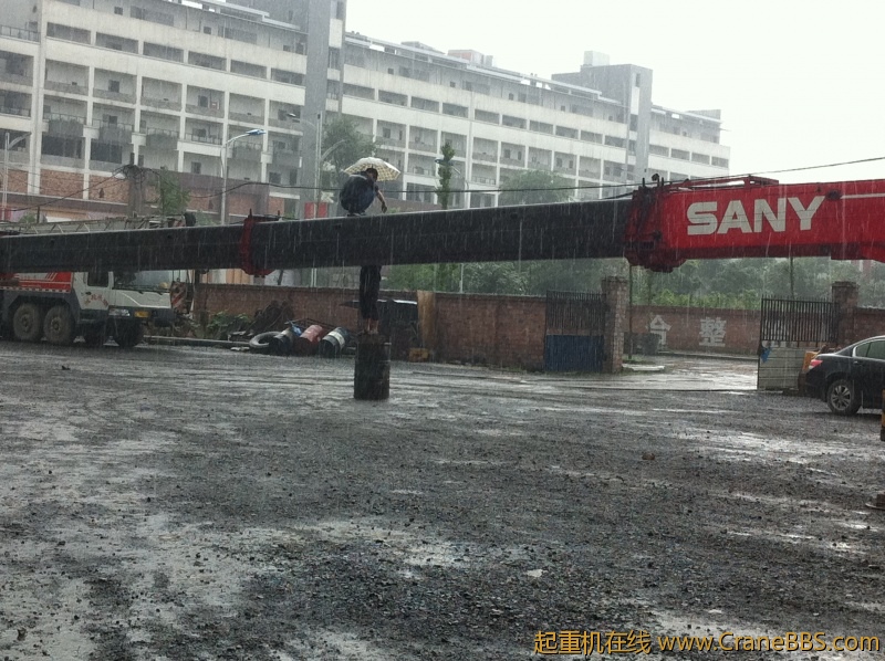

75吨全出臂工况 吊2.8吨,大臂旁弯严重,三一服务人员冒雨调整,很是感激!
弯的不得了
弯的不得了
还是弯!
还是弯!

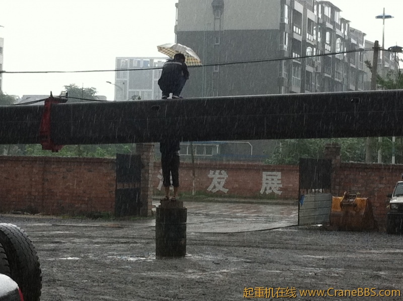

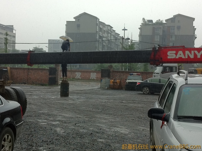

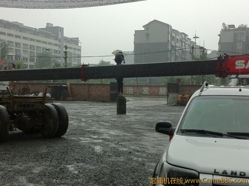

调试
调试

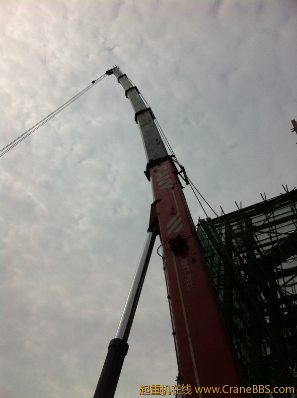

直了 又可以开干了!
直了 又可以开干了!

看着貌似还有点弯,主要是侧弯
 楼主| 发表于 2012-10-10 21:37 | 显示全部楼层
回复 6# wffzshunda
旁弯严重·只要就是345节·感觉三一的大臂有点软·····

发表于 2012-10-10 21:56 | 显示全部楼层
车打平了吗   不一定是大臂坏了   水平仪坏了你一吊也旁弯

发表于 2012-10-11 00:36 | 显示全部楼层
怎么调的呢?调滑块吗?

发表于 2013-5-20 23:24 | 显示全部楼层
大臂弯有多种可能的,伸缩臂绳吃力不同会弯,滑块调偏会弯,还有3节还是4节忘了,左右侧面有2个内六角拧着的圆的也可以调,车不支平也会弯。售后一般都是调滑块,要注意不能太狠,会磨大臂的
