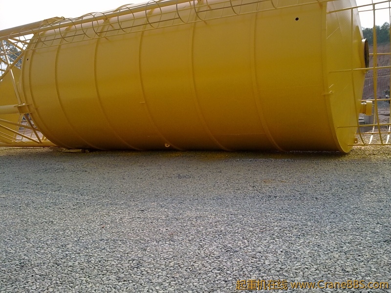

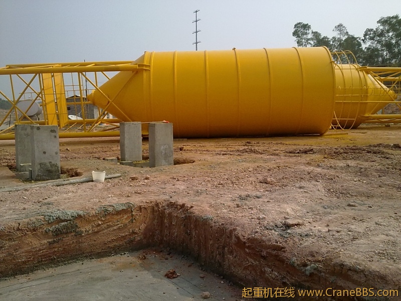

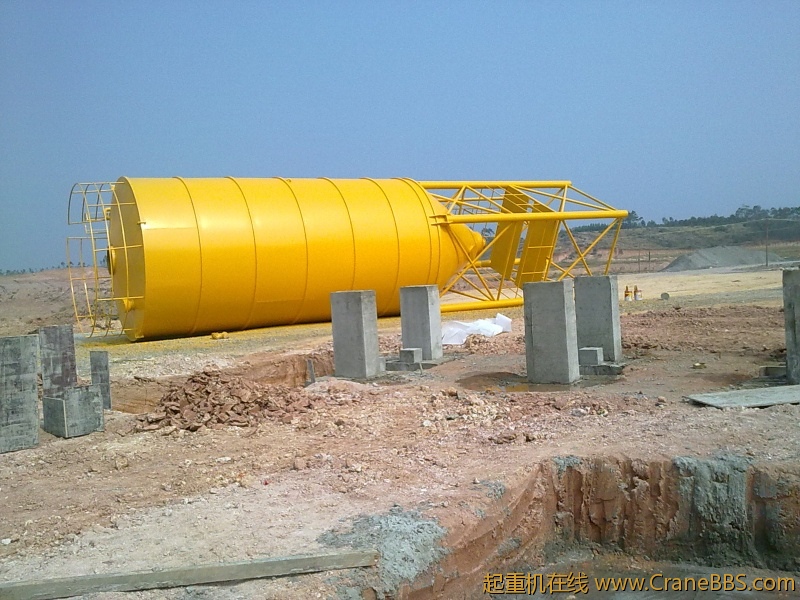

200吨水泥罐一个25K。。一个30V可不可以吊呢??高19.5米。直径4米。13吨多。
发表于 2012-10-14 15:05 | 显示全部楼层 |阅读模式
大师们看看可以吊不
