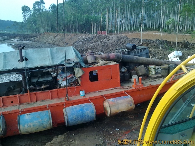

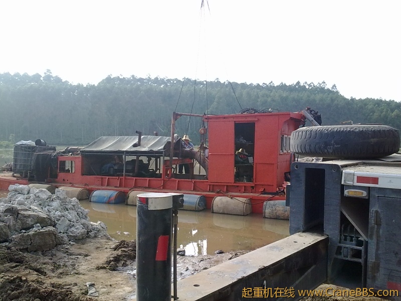

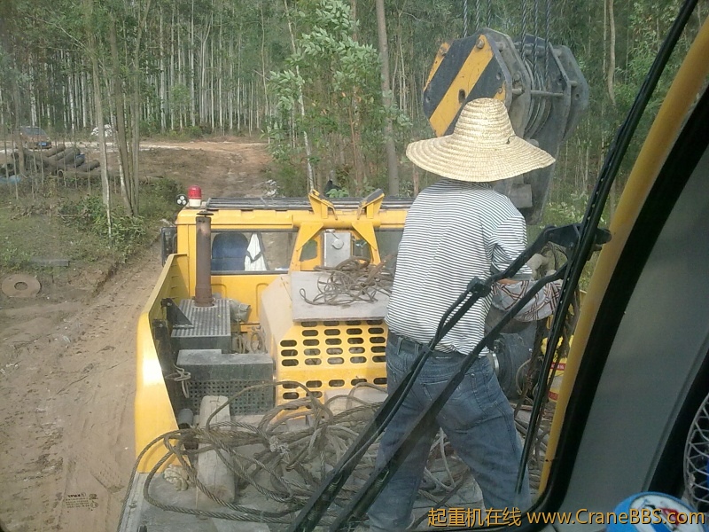

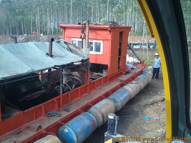

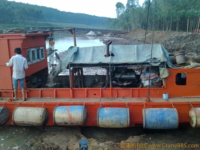

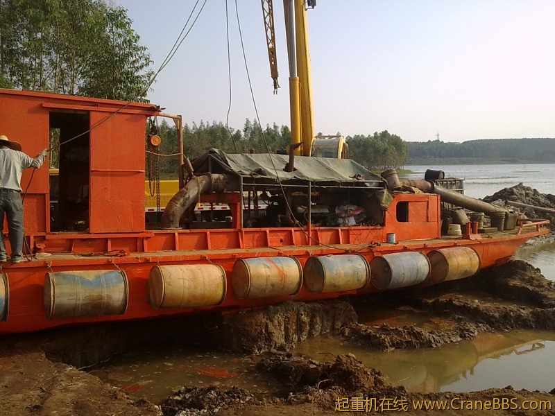

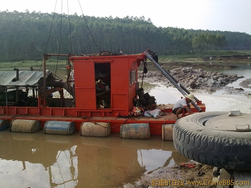

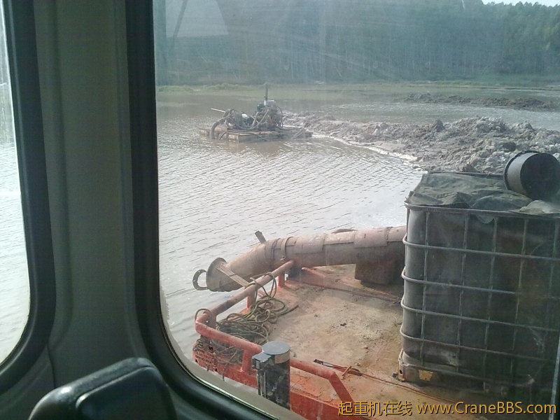

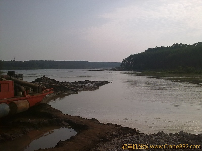

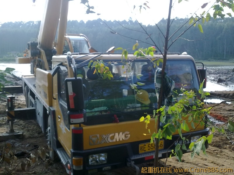

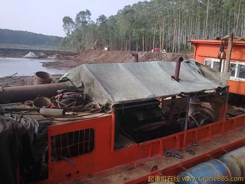

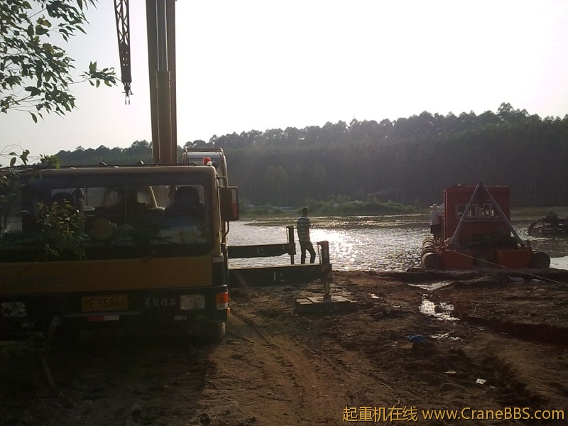

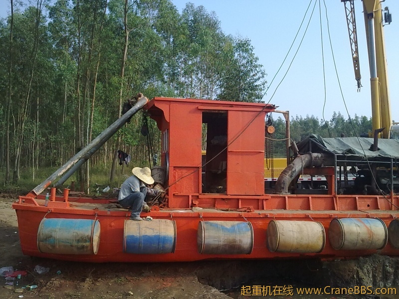

后腿一下子下沉。差点把车:L 吊下去。船底流水,又吊上来。

有吊点的船...一定是辆好船....(估计我这辈子在现实中是见不到的.我们这边的人太懒了)..
 楼主| 发表于 2012-10-16 22:24 | 显示全部楼层
回复 2# 拜拜就拜拜
    这船古懂了
发表于 2012-10-16 22:27 | 显示全部楼层
没有吊点的船怎么吊?搂船吗?
我开12吨的也吊过这样的船,只是要小一些,翘得厉害。

这种地方有路基板就好了
发表于 2012-10-16 23:53 | 显示全部楼层
遇到这地形基本上我们做的话后脚都加1公分的钢板85*85的然后不会靠太近水边烂地!

垫好支腿   用力的一边再打付腿  我觉得安全点
发表于 2012-10-17 10:25 | 显示全部楼层
潍坊肉火烧 发表于 2012-10-17 09:50 [url=http://www.cranebbs.com/bbs/images/common/back.gif]http://www.cranebbs.com/bbs/images/common/back.gif[/url]
    这个必须有

可以哦还不打付脚
