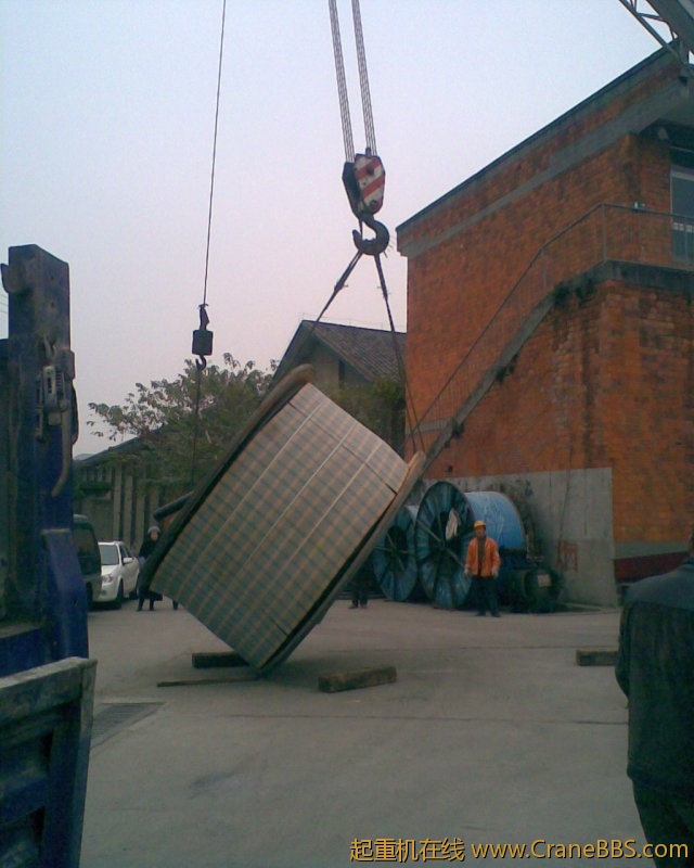

各位好友:电缆盘翻身怎么吊有什么好方法 ?有好的工具吗?每次翻身都害怕,电缆盘惯性很大,放绳慢了来不及车子就会受伤!谢谢大家指教

    我以前在变电站干的时候..经常用这方法来翻..一般都是翻5吨以下的..7吨以上的..不敢..并且变电站的人也不给..
后来学会了一招..就是直接穿一根绳过去..用锁扣扣住..斜着吊起来..吊起来也是斜的..然后放点东西档住电懒(我一般用木头架住)..然后再移一下绳子.再轻轻起吊..搞定..另外.如果是轻的话直接向左右方向一摆..
..搞定..并且不会伤车...(不过有时候太重的电懒.盘子会受不了.有时候会变形.)..

 楼主| 发表于 2012-10-18 09:27 | 显示全部楼层
我是8吨的没有小钩怎么弄呢有图片更好!
发表于 2012-10-18 11:22 | 显示全部楼层
大小钩配合就可以了
发表于 2012-10-26 20:58 | 显示全部楼层
回复 16# talent26
    就一个钩的车怎么办呢?
主要看自己经验了,你能把它给斜着吊起来~放倒就很容易了。
