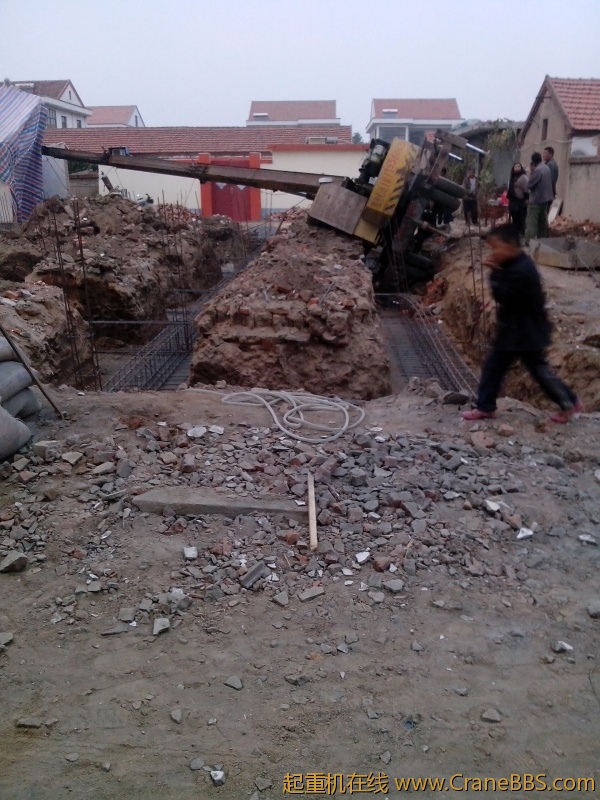

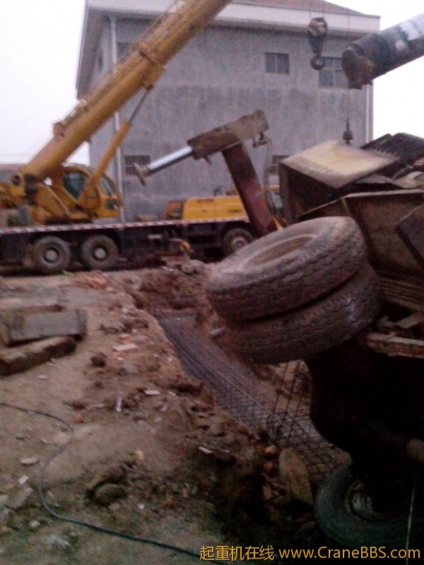

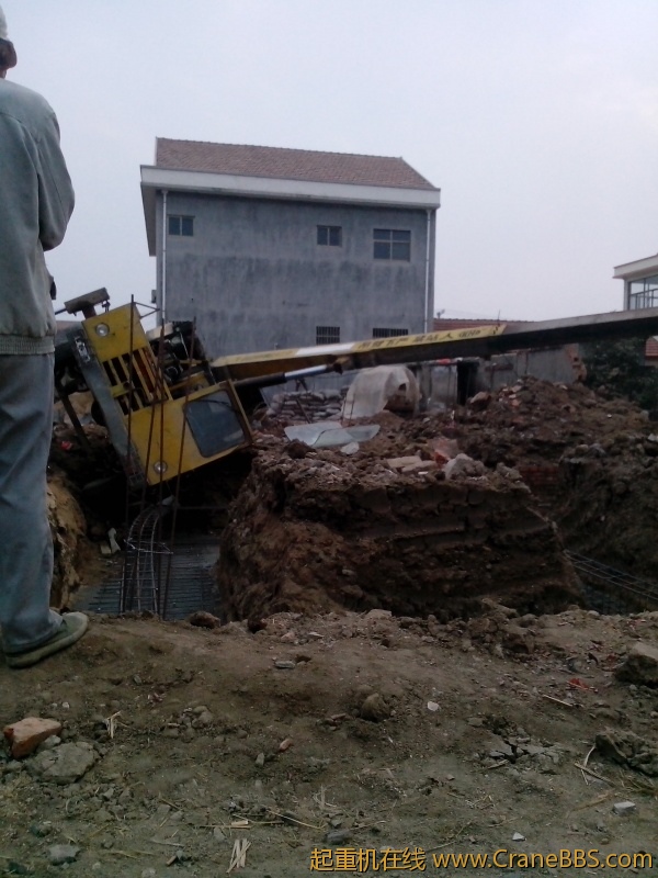

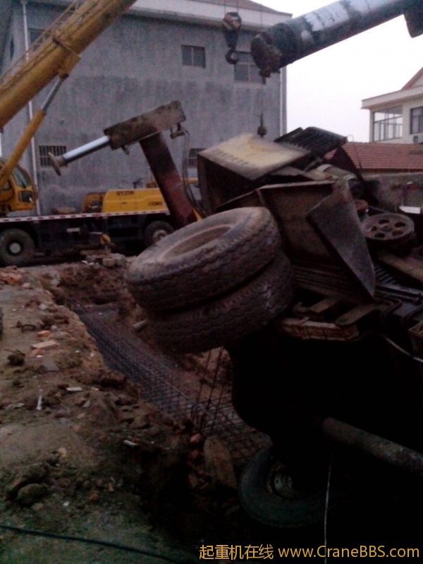

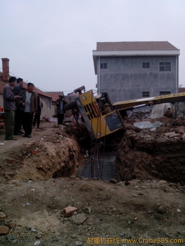

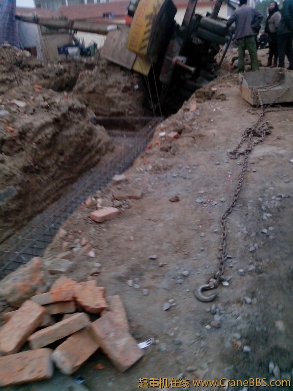

我伙计的车,今天躺下了,但愿早日康复吧!多亏了25K5

 楼主| 发表于 2012-10-21 20:53 | 显示全部楼层
哎,还是安全第一啊!不好干的活,给多钱都不干
发表于 2012-10-21 21:03 | 显示全部楼层
看似没吊多重,怎么那样了呢?地基垮塌了?
发表于 2012-10-21 21:05 | 显示全部楼层
超载还是地基塌陷了?

发表于 2012-10-21 22:29 | 显示全部楼层
起重机支腿支在坑边,没有留一定的安全距离,而发生起重机倾覆的事故!

发表于 2012-10-22 03:46 | 显示全部楼层
支腿太关键了,不能大意啊
发表于 2012-10-22 07:47 | 显示全部楼层
山寨的车都这样,底盘轻  大臂长  没有电脑!曾经有个8吨改的36米大臂,谁开谁揪心!
