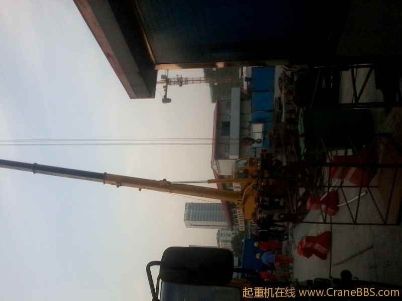

发表于 2012-10-23 17:26 | 显示全部楼层 |阅读模式

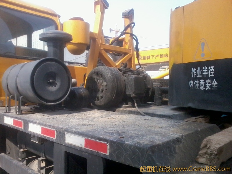

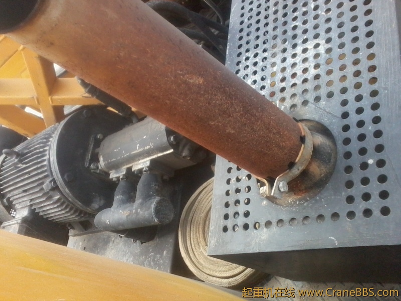

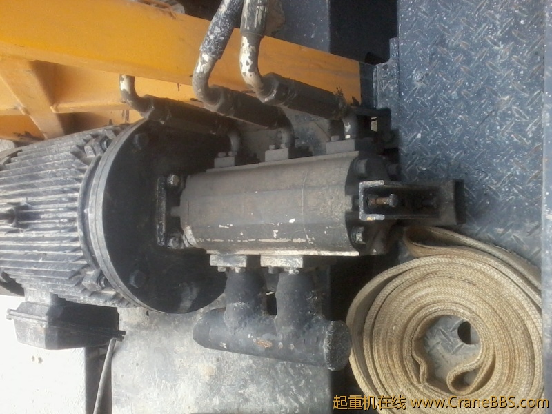

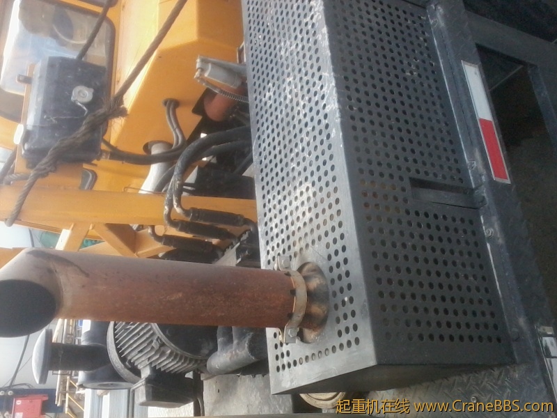

今天在地铁里看见的!DIY自己改的!思路很正点!

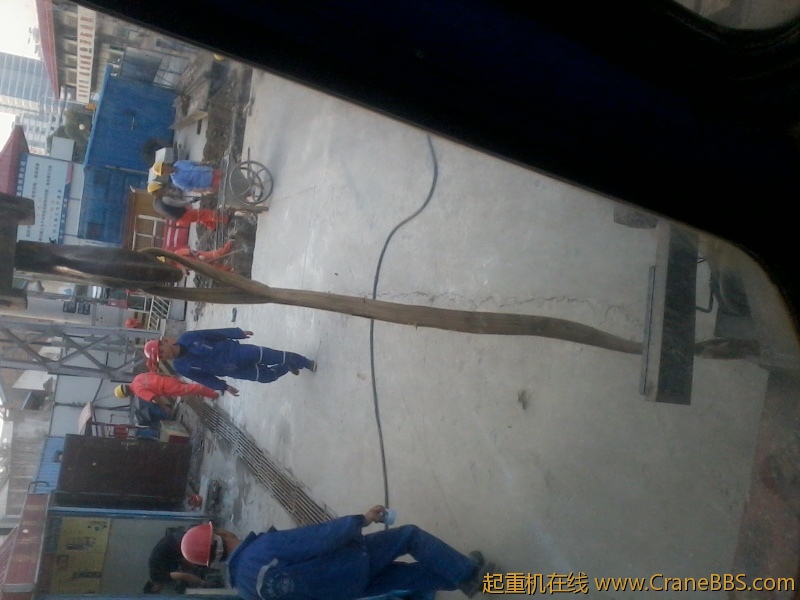

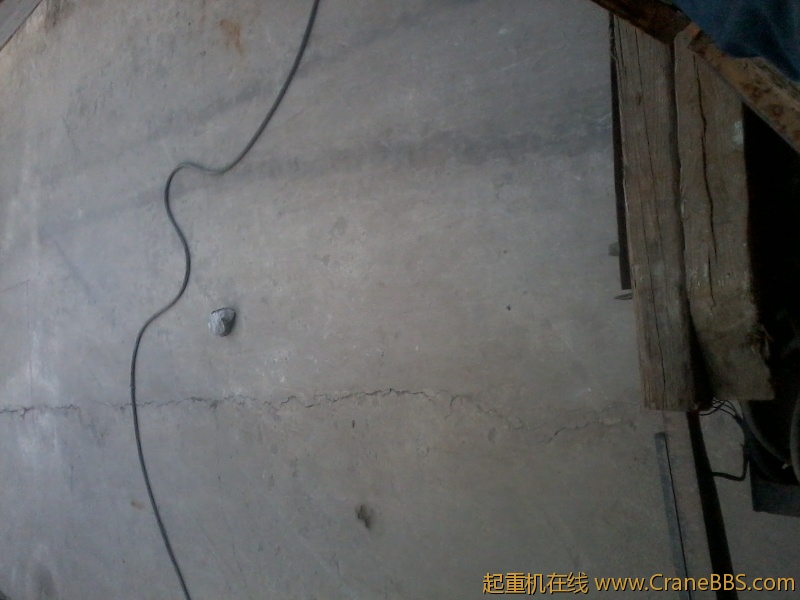

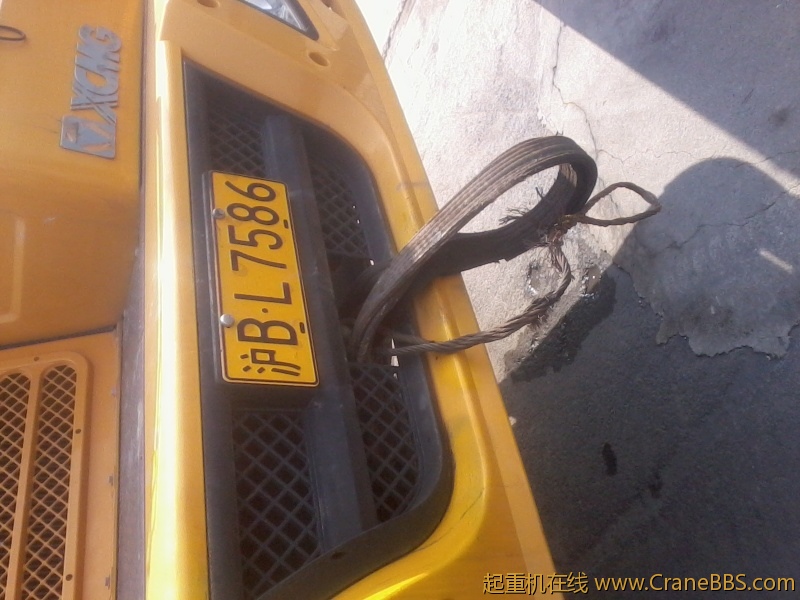

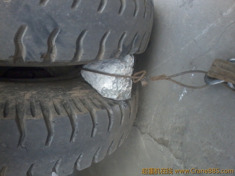

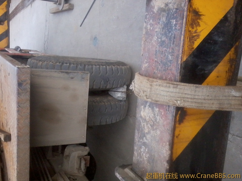

    顺便介绍下轮胎夹到石头怎么弄!
先找个细点的绳子!
先找个细点的绳子!
从支腿下走过来!
从支腿下走过来!
一起钩就出来了!慢点
一起钩就出来了!慢点
出来了
出来了

拿个钻机击碎它

发表于 2012-10-23 17:53 | 显示全部楼层
轮胎夹到石头就用一条铁管放在两个轮胎中间.一倒车就OK:lol

如果电喷车不怕被电击穿电脑主板吗?

发表于 2012-10-23 19:45 | 显示全部楼层
把轮胎气放了   就拿出来了    其他方法都会伤轮胎面

发表于 2012-10-23 20:50 | 显示全部楼层
我的车有挡泥板 没办法 我把轮胎放了一个气

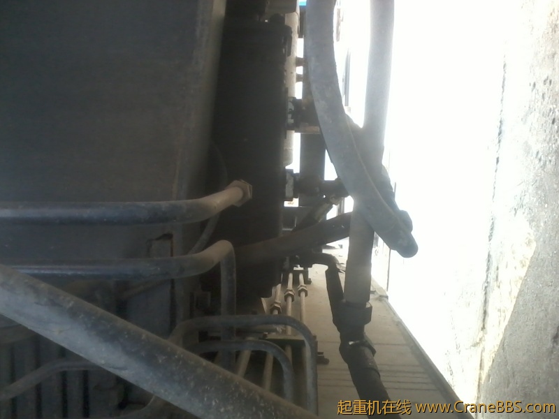

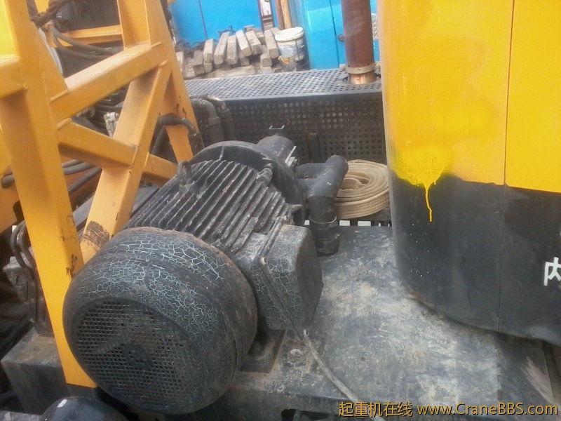

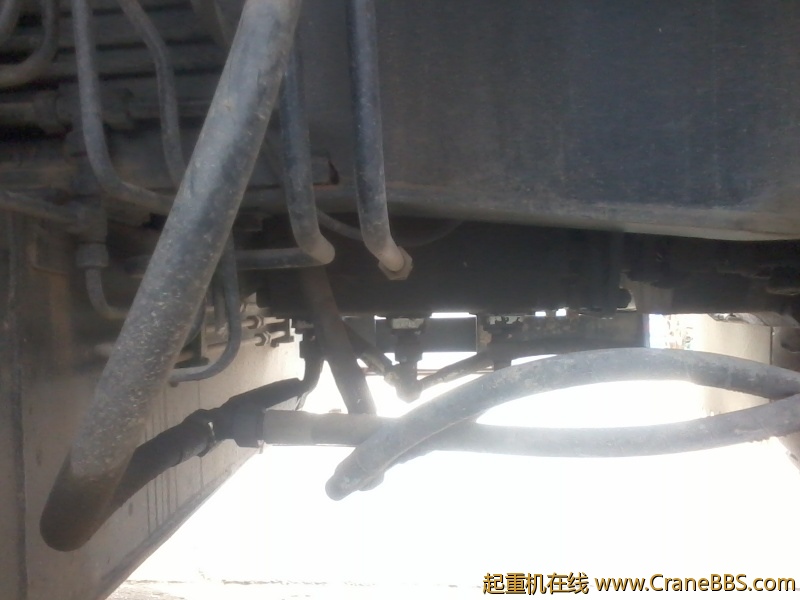

发表于 2012-10-23 20:51 | 显示全部楼层

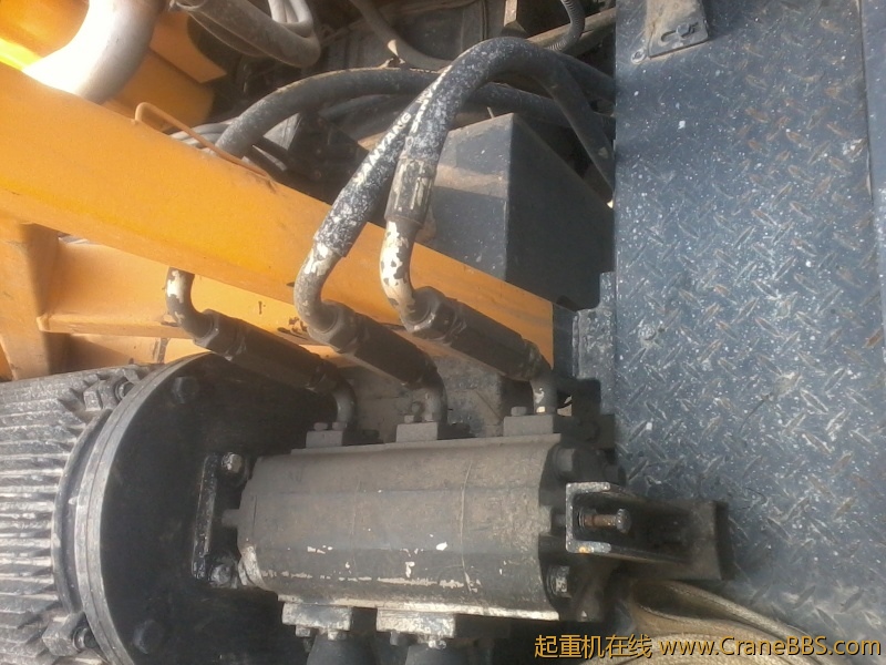

380的电机 就是加一个泵一个电机6个单项阀 这个简单 花不了多少钱

发表于 2012-10-23 22:13 | 显示全部楼层
可是没办法控制转数了呀
发表于 2012-10-23 23:43 | 显示全部楼层
石头提个锤子锤

发表于 2012-10-24 07:17 | 显示全部楼层
回复 2# 一只小小猫
    张见识了。那石头拿长点的钢管夹轮胎缝里再倒车

 楼主| 发表于 2012-10-24 10:16 | 显示全部楼层
回复 26# 下水难
    那多费事。这个很简单。。试过几次很爽!
 楼主| 发表于 2012-10-24 10:17 | 显示全部楼层
回复 25# 起重指挥
    相当于怠速干活。。。。
 楼主| 发表于 2012-10-24 10:18 | 显示全部楼层
回复 10# zhengsky
    他的电路只走到电机那里!跟车不搭界!
 楼主| 发表于 2012-10-24 10:19 | 显示全部楼层
回复 20# rg0301
    2个泵是串联的!
发表于 2012-10-24 10:26 | 显示全部楼层
高人一等去
发表于 2012-10-24 10:35 | 显示全部楼层

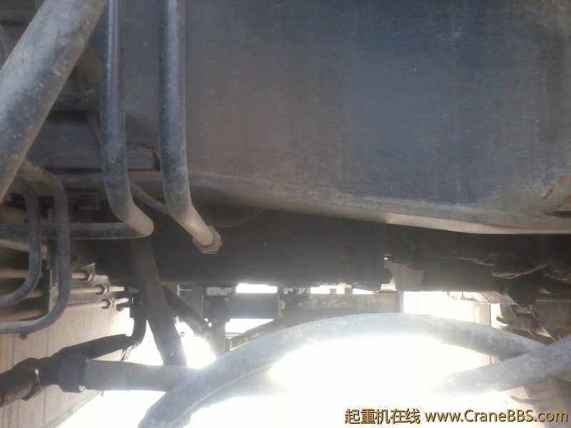

设计在高处那不担心吸不了油吗?
发表于 2012-10-24 10:52 | 显示全部楼层
那个电机做动力就能供应整个动作吗?楼主太有创意了
