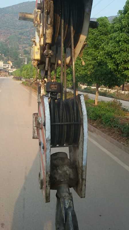

我的是徐工K5 最多10倍率 一般走4倍率跟6倍率的多 请问各位SF一般都是怎么走最好 不影响到其他部件并且好改6倍率 我现在是臂头走2、3 钩子2、4  走的4倍率

    其实开始我也觉得没什么的 但我听说倍率走法会影响大臂滑块 最近发现大臂往左歪一点 所以才请教SF们

尽量走平均

    个人认为4倍率臂头走1.3     6倍率臂头走1.3.4,个人愚见

见你这样一说~~我现在发现我的车也有这个问题~~我走的是1 。2  。 4~现在的臂头也向左歪了一点点~~~但是吊重就不多~~~我还以为是里面的钢细绳一边紧一边松~先调一下看看~

123对应大勾134或者124
