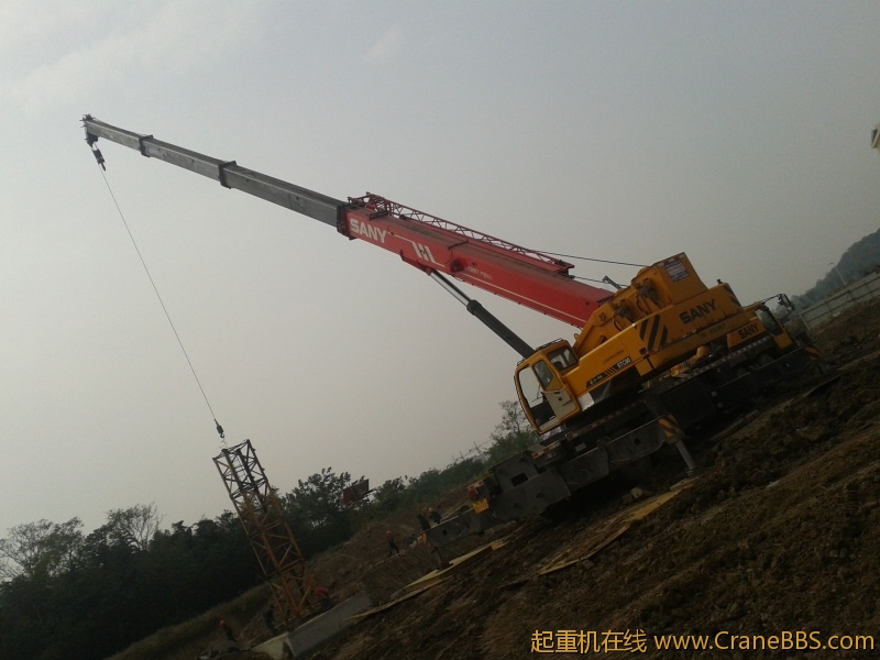

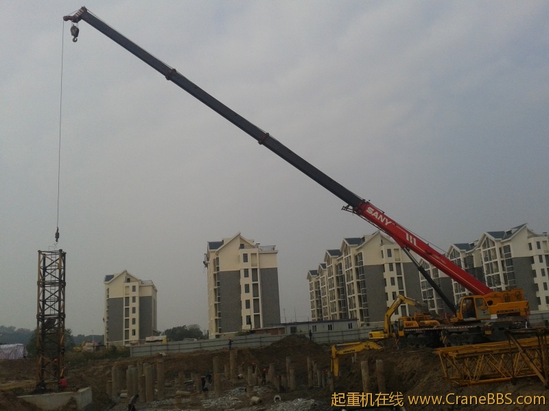

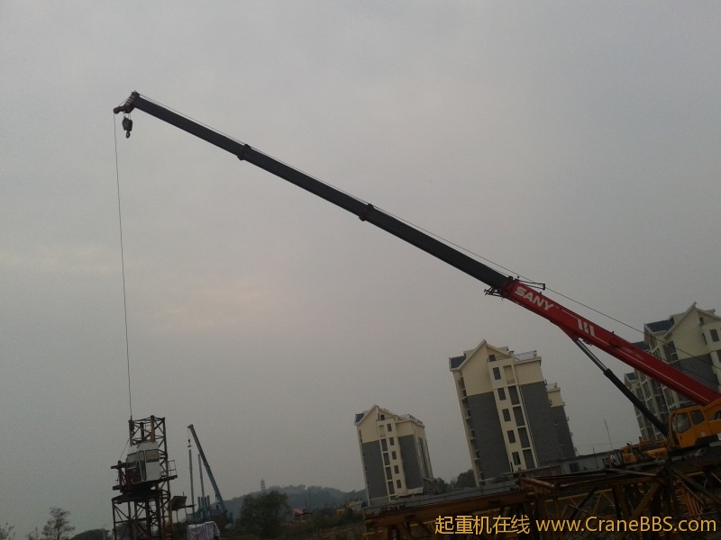

27.5米的跨度最终还是把40的塔吊回转套价一起干上去了!一起带钩头是5吨
发表于 2012-10-25 21:50 | 显示全部楼层 |阅读模式

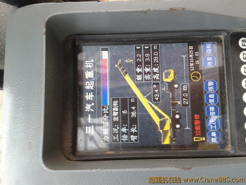

开始先送到27米远,看看腿有没有翘 ,不过忙于干活超了太多。超三吨,根本不敢下吊机唯独送到27米把放地下拍了一张。这次是真的吓到了以后在也不这样干了。整个车翘起的那一瞬间我心都碎了。不过还是干上去了。

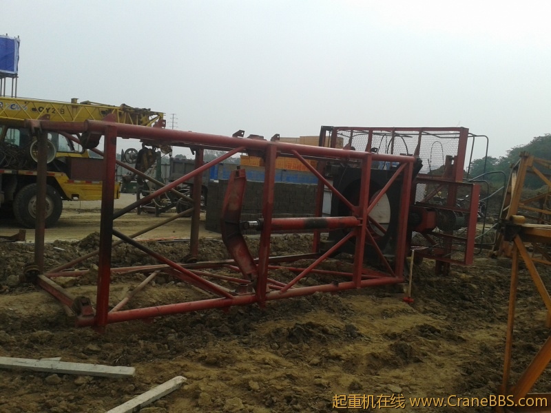

喊来小汽车吊拆,结果打不开。没办法吊起显示4.8吨就感觉晕了,下去就问老板这回转加套架到底多重,他说按出场重量是4.5吨。就把二节杆缩回用三四五 全伸完。这样杆子轻。吊起慢慢送27米远当时腿已经微微翘起,一转瞬间翘起刚好套架套标准节里面了,这尼玛就那2秒钟我吓晕了!太特么远,根本没机会拍照。
 楼主| 发表于 2012-10-25 22:01 | 显示全部楼层
把放在底座那拍了一张。 345干活不可以看重量。坑爹的少很多。除非出2节臂不然重量就不对。任何开吊机都懂! 90f0796617a42613582820e32379ed4b_2012102522641.JPG 2012-10-25 16.07.12.jpg
 楼主| 发表于 2012-10-25 22:02 | 显示全部楼层
以后超载,还是不要干了 合理点行。这样吵240%的事情我是不干了。尼玛那边只能吊2.2吨 我吊了快5吨

发表于 2012-10-26 06:06 | 显示全部楼层
2节不出要犹着的,会弯壁的{:3_46:}
 楼主| 发表于 2012-10-26 06:52 | 显示全部楼层
回复 10# juneng
    :lol 对呀,这样半径近一米嘛,不然真的干不上去!

电脑不准吧

发表于 2012-11-5 22:17 | 显示全部楼层
2节不出这个角度绝对没有27、5米

 楼主| 发表于 2012-11-12 22:51 | 显示全部楼层
回复 27# 老兵
    36.5米大臂这个角度 怎么没?房子跨度就是20米死的。有庄位
