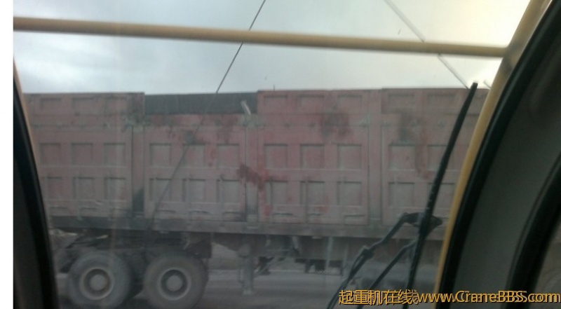

 楼主| 发表于 2012-10-26 00:37 | 显示全部楼层
未命名.jpg 我是这样吊的
(只用一条绳吊车尾过去1.5米左右)     前面没用绳绑
 楼主| 发表于 2012-10-26 00:47 | 显示全部楼层
SF和车主的意思是这样用两条来吊才对
 楼主| 发表于 2012-10-26 00:49 | 显示全部楼层
我想问问SF们用两条绳来吊  车头和车尾都绑   他的前桥就不会断????????
 楼主| 发表于 2012-10-26 00:54 | 显示全部楼层
一条吊行不行  ??????  我和车主是很熟的   吊烂他的车我都非常伤心    :'(

因该是两条绳子 安全 不过我们有时用两条绳子掉的时候 也有是一跟绳子受力 另外一条根本不起作用 ,我想应该是他的车前桥那可能本来就有损伤了,不然你压前桥的螺杆不可能受不了前桥的重量的!
发表于 2012-10-26 10:14 | 显示全部楼层
这样的车我是 一根绳子吊两桥中间钢板处,另一根吊车厢和驾驶室中间 压箱处,下面有个弧形的护板,

这样真不安全,我们车上备了一副20米的绳子转干翻车跟行车。 像这车拿副20米绳子头尾一起抖正好。

    就算两根绳子吊。你前面的绳子也不可能绑他车的前桥的。应该是大架子。绑前桥前桥吊的更快

   呵呵呵 吊法很多,说法也很多,见什么人说什么话,车开好了什么事情都没有,还吊什么吊,豪华大班车都眼睁睁的看着钢丝绳把车拉变形了,没有办法啊,谁让你不好好开呢,不过我们还是尽量减轻他们的损失,一般的车子都有保险,不会为难什么的,没有保险的人也不管了,你吊吧,完了在去修,只要人好就行了,我看卤煮是受委屈了 冤枉了楼主了,只怪自己碰了个难说话的那种人,运气不佳,我吊的车基本都是好说话的人。一般的半挂车必须两根绳,其它的一根足够了,主要看场地怎么样了。:victory::)

    SF  我想问你那一条吊绑车的哪里   我的车是20b怕不够力所以绑后双桥的后面   不敢绑在中间             要是绑中间他的前桥受力就不会大   会不会就不会断??.......

我们吊侧翻的车一般三桥车一根绳翻正,四桥车用两根绳翻.单桥车就大勾翻,小勾稳.

个人认为不是吊装的原因使他的前桥断掉的。
我们吊事故车都很小心,一般都会讲明白的,即便是吊过一样场景的车,
稍微有点问题都想办法处理,不行就不吊了,或换大车吊

穿两条,都是穿大樑,后桥大樑处与发动机后处。
另外加一条稳车。
减轻箱变形,可以加方木挡着。 减轻钢绳磨损,可以用水管半切,放在利角拉。

他的前桥先就有问题,不然是掉不了的,在吊之前就应该固定一下。
