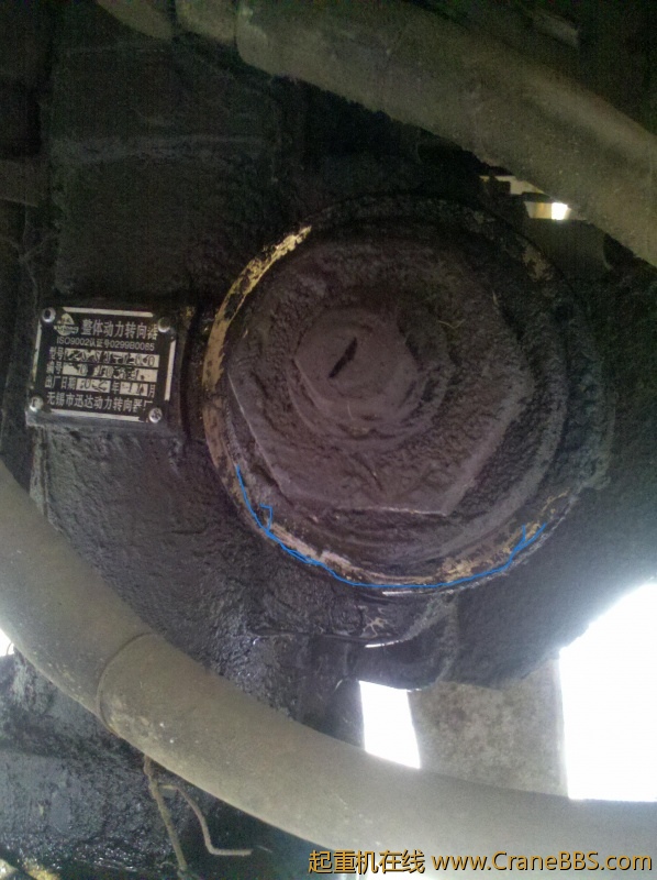

2012-11-01_10-34-24_241.jpg   帮看一下这个地方漏油很厉害,问了好几个修理厂都说不会修.这个漏油的地方是叫什么名字啊?哪里能买到配件啊 小生
先谢了~!
发表于 2012-11-1 21:14 | 显示全部楼层
这种漏油多半二种,一种是 密封圈坏了。还有一种就是配件坏了。拆开看看密封圈,完好就可以买个新的装上
发表于 2012-11-1 21:16 | 显示全部楼层
方向机吧,这东西不怎么好拆,欧形圈一个不行就机床加工多一沟来两个欧形圈

看这应该是密封圈坏了~~拆开看看~~不行就买个差不多的改装~~

密封圈坏了

方向机

这个是方向机,是带转向助力的方向机。
转向系统带助力的有多种形式,这是其中一种,是整体动力转向器。
修理有点难度。

这个方向机里面的O型圈坏了这个方向机是无锡雪浪产的我去修过修理费大约600-700元他包你一年

加个油封用平垫挤住

你的 是 直接液压泵吗  还是涡轮蜗杆  带液压泵的
