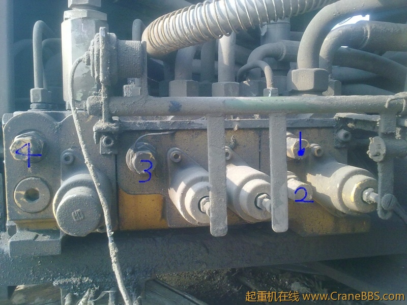

徐工07年16c 卷扬刹车制动 调压阀 在什么车地方 求SF指点
发表于 2012-11-2 19:29 | 显示全部楼层 |阅读模式
已经换两个了 用了 几个月 就坏了 调卷扬刹车距离已经到最小了(小顶那调的) 现在就差 卷扬刹车制动调压阀那没有调过压力了
发表于 2012-11-2 20:31 | 显示全部楼层
现在什么问题
 楼主| 发表于 2012-11-3 14:32 | 显示全部楼层
压力大把制动鼓撑坏了
 楼主| 发表于 2012-11-3 18:46 | 显示全部楼层
回复 2# 液压维修
制动鼓调压阀是那一个
制动鼓调压阀是那一个

回复 4# zxw198345
调整标号4,不要使控制压力超过10MPa。

SF,4号是溢流阀还是分流
发表于 2013-3-18 18:24 | 显示全部楼层
借用楼主的图片问一下,怎么调大臂压力,现在压力是140.调到多少合适?
发表于 2013-4-19 21:00 | 显示全部楼层
吊车维修工 发表于 2013-3-18 17:55 static/image/common/back.gif
SF,4号是溢流阀还是分流
4号是控制油路压力调定阀
发表于 2013-4-19 21:01 | 显示全部楼层
kobold62 发表于 2013-3-18 18:24 static/image/common/back.gif
变幅压力调到200就可以了
