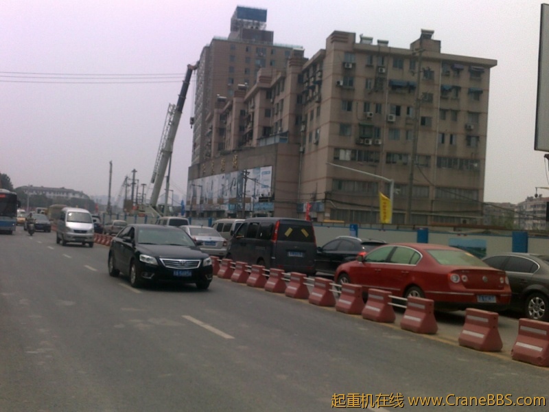

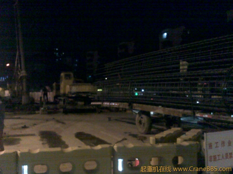

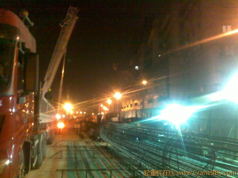

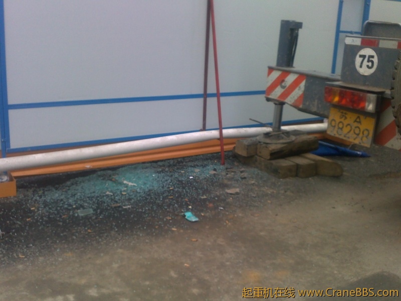

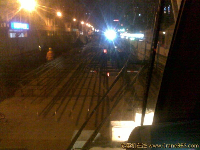

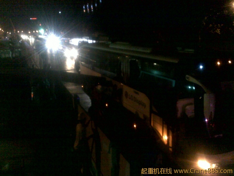

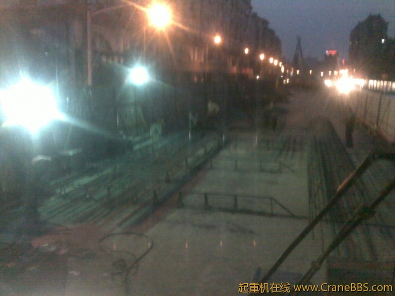

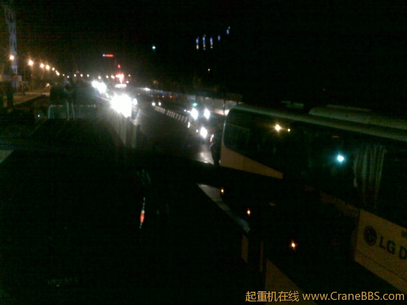

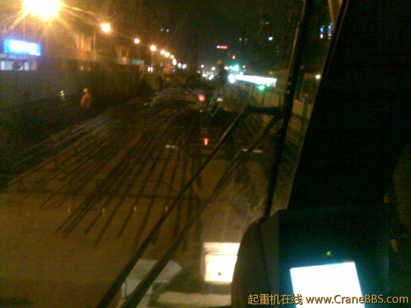

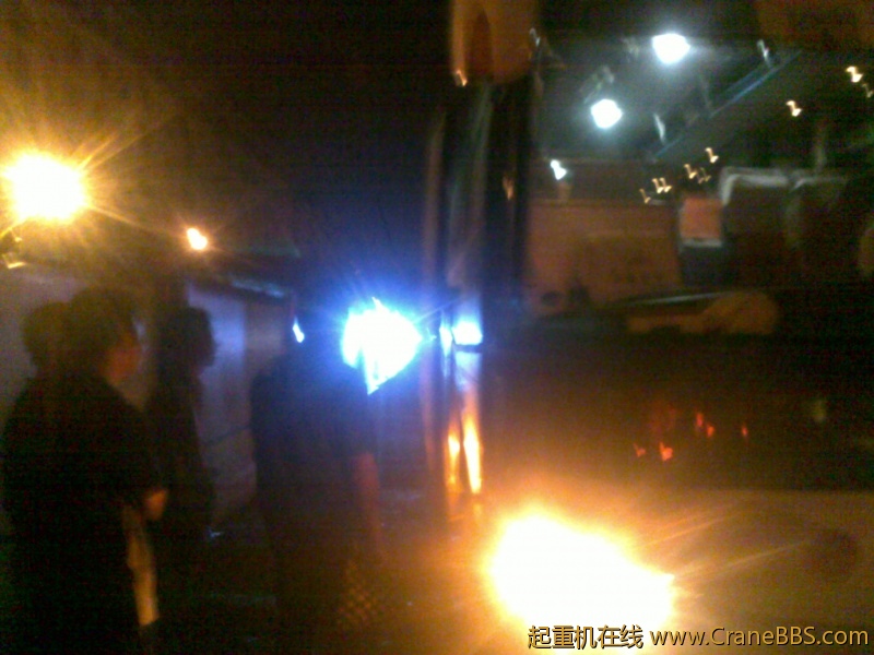

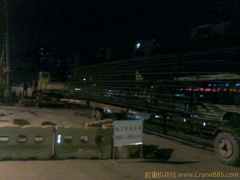

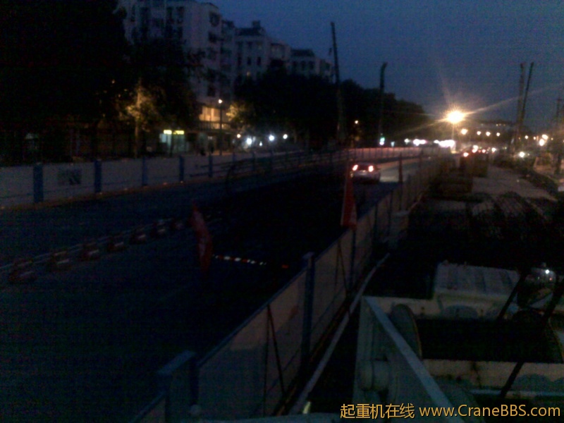

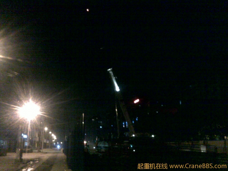

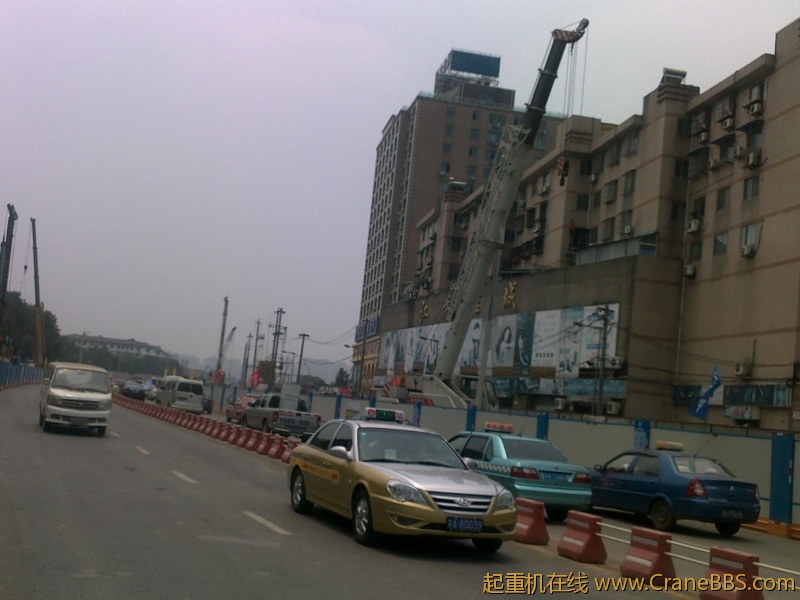

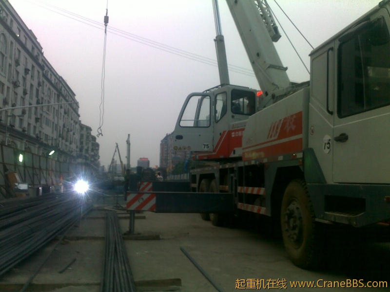

这就是偷懒的结果!晚上干活 工人想干的快 挂了五捆钢筋!严重超载!我也是存有侥幸心理!心想这一吊超了就超了 下一吊在少吊点!没想到就偏偏出事了!旁边就紧挨着行车道!钢筋吊起来 打了转 超出了护栏 被行驶的大客车刮到 钢丝绳随之断了!大客车车顶部 车玻璃不同程度的受损!幸运的是没有人员的任何受伤!当场工地老板垫付了七千五百元赔偿费!到最后从我的吊车租金里扣!深深的吸取了这次教训!辛辛苦苦的 一下子一个多星期的活都白干了!以后做事一定更加信心了!不敢铤而走险了!
