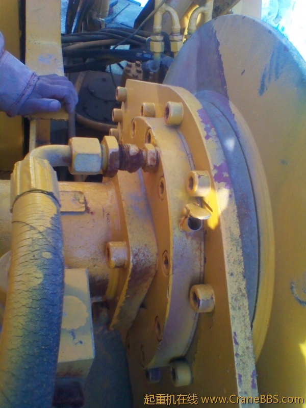

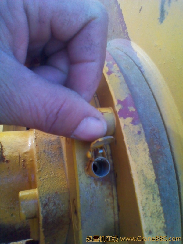

小八卷扬上的这个孔是干什么用的
发表于 2012-11-4 20:02 | 显示全部楼层 |阅读模式
 楼主| 发表于 2012-11-4 20:04 | 显示全部楼层
如果是加油 的  不知道加什么油   起什么作用   等待各位SF指点
发表于 2012-11-4 20:08 | 显示全部楼层
是通气孔。
发表于 2012-11-4 21:05 | 显示全部楼层
和和.这是注机油的.常理...
发表于 2012-11-4 21:07 | 显示全部楼层
看什么孔.加什么油
发表于 2012-11-4 21:32 | 显示全部楼层
加齿轮油的SF
发表于 2012-11-4 21:42 | 显示全部楼层
排起的
发表于 2012-11-4 21:50 | 显示全部楼层
回复 4# whjjhw5813
   不懂别瞎说  那个是排气孔,千万别加油哦。。
发表于 2012-11-4 21:54 | 显示全部楼层
回复 2# 收音机最爱
    这个是排气孔,卷扬滚筒里面加的是齿轮油,四季的就可以了85W/90的就可以,加油方法就是把大臂出全  大钩调到6倍率,然后把绳子放没,你会发现卷扬滚筒上面有个内六方的螺丝,那个就是加油孔,卷扬马达旁边有油位孔那油位孔打开,从卷扬滚筒那个孔加油,加到油位孔流出油就OK了,怎么放油不用我教你了吧。。

排气阀一般都是带钢珠的,这分明是个油杯啊,加机油的
