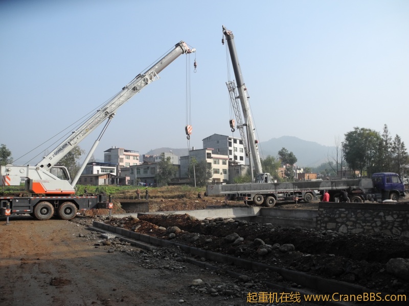

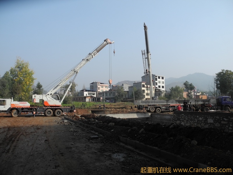

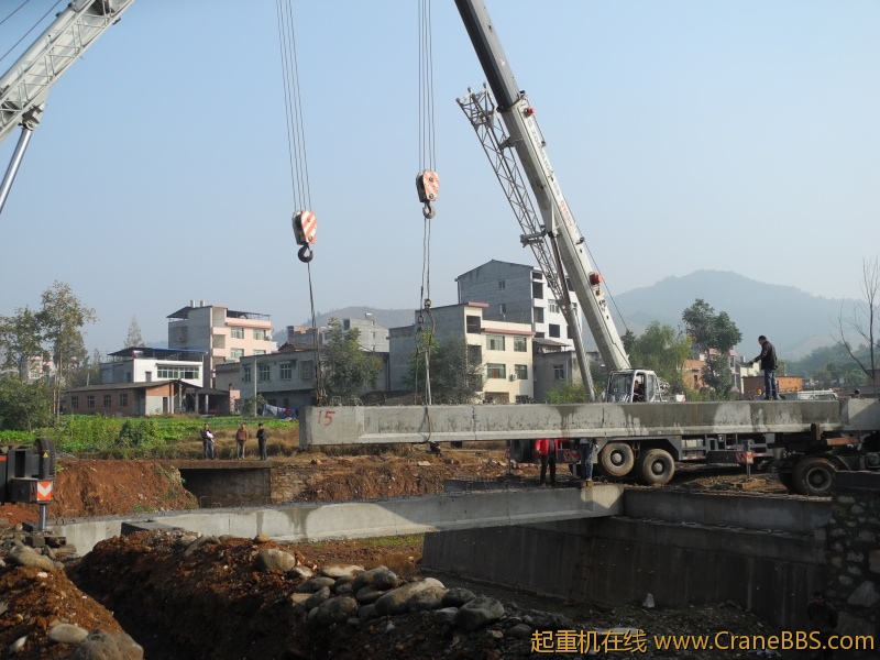

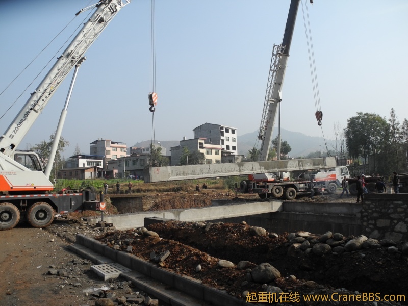

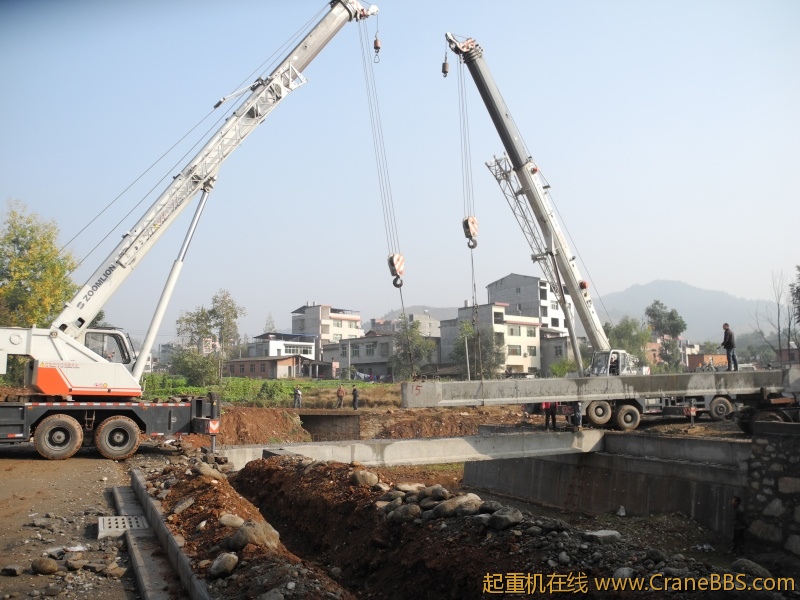

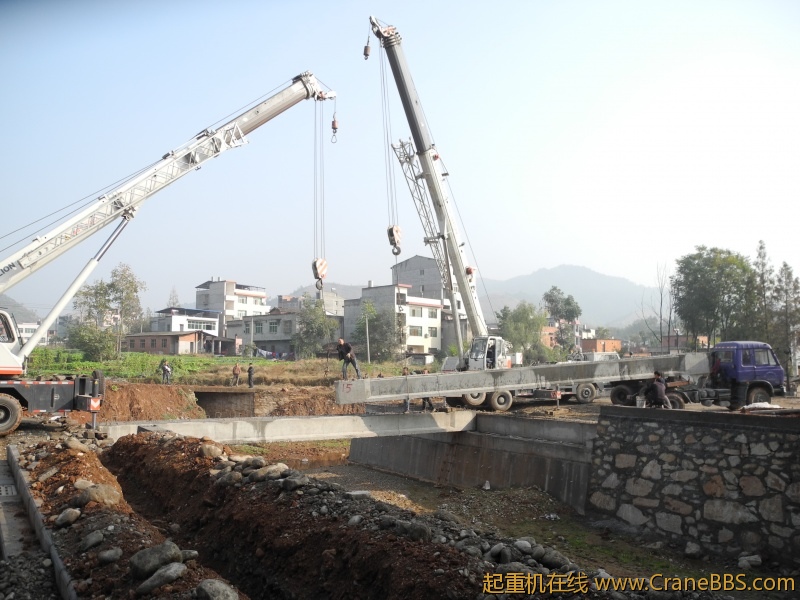

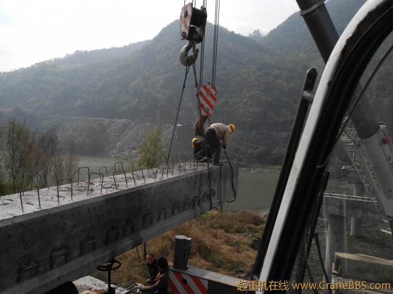

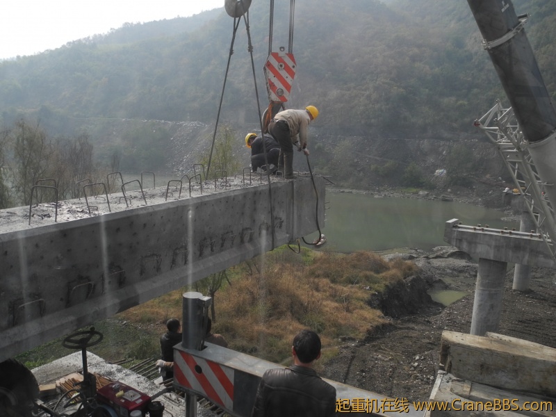

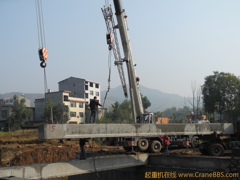

25吨车空中接力、16米箱梁21吨重。

脚打得太危险了。

车头怎不压下,这样有点危险个人观点

腿打在桥梁上没问题

你那第一片梁是怎么吊过去的啊?上月我也干了一样的活但是一25T一50T干
发表于 2012-11-4 23:40 | 显示全部楼层
看这情况确实不容易,幅度看图估计有10米以上,两台车都摆到边了,还是觉得对面的车吃力点.不容易啊!
  接力的时候应该这边的车放低点,在装好的量上方,那边一起来的时候可以避免事故。好贴!

学习了,三车配合很好,:handshake

货车应该是在吊装的时候朝后倒了的。

只能说这活干的危险啊

三台车配合的好,有含量。
