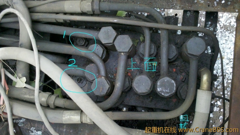

起钩正常,落钩如果怠速慢推操纵杆4MP滚筒开始转,再慢推到底压力能到8MP,有憋车现象。要是快推杆加油压力瞬间能到13MP,接着压力缓慢下降,一直到8MP左右,我把卷扬平衡阀拆了洗了,重装故障依旧,是上车溢流阀毛病吗?这个好拆吗?1是不是螺丝拧下来就是溢流阀芯?

图1溢流阀,图2合流阀

回复 5# 安全起重
    是吗?那上次的帖子大家说2是加工孔,晕了:dizzy: ,不知谁说得对.
