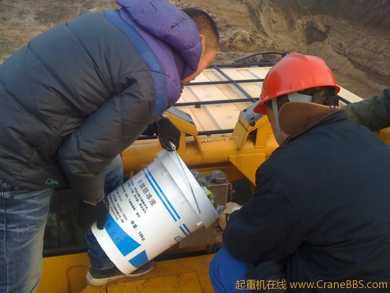

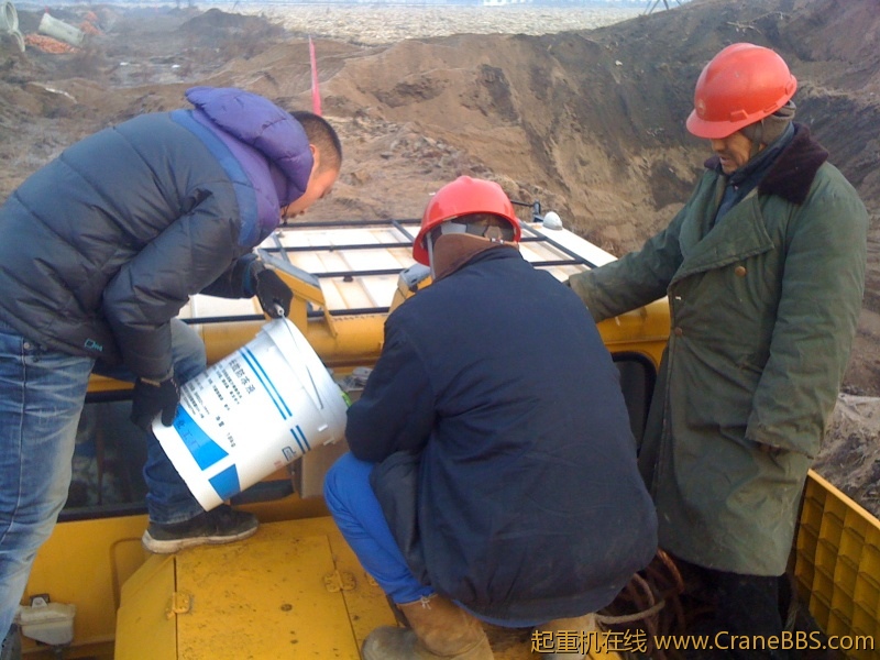

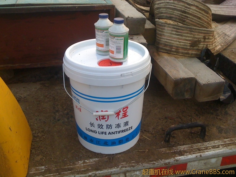

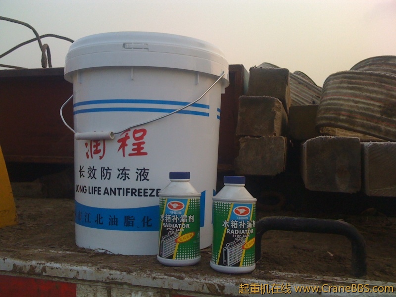

前几天发现水箱有点渗漏,这个月活忙没时间修理,
用补漏剂试一下,同仁们有用过的吗?

发表于 2012-11-8 09:20 | 显示全部楼层
放点烟丝,不是很严重的情况下。

发表于 2012-11-8 14:46 | 显示全部楼层
临时应急可以。要想好就要用焊接。

发表于 2012-11-8 18:41 | 显示全部楼层
可别用堵漏剂啊 把小水箱都给堵上了 我以前的桑塔纳用过 很失败 严重就焊上吧

发表于 2012-11-8 19:33 | 显示全部楼层
堵漏剂不管用。浪费防冻液。还是焊焊水箱好。我现在换的酒。也很好。
发表于 2012-11-8 20:00 | 显示全部楼层
以前小八用过,没用的!
等活少了  还是拆下来补下吧

发表于 2012-11-8 21:38 | 显示全部楼层
最好不要用,焊吧。
