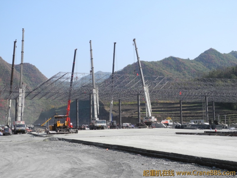

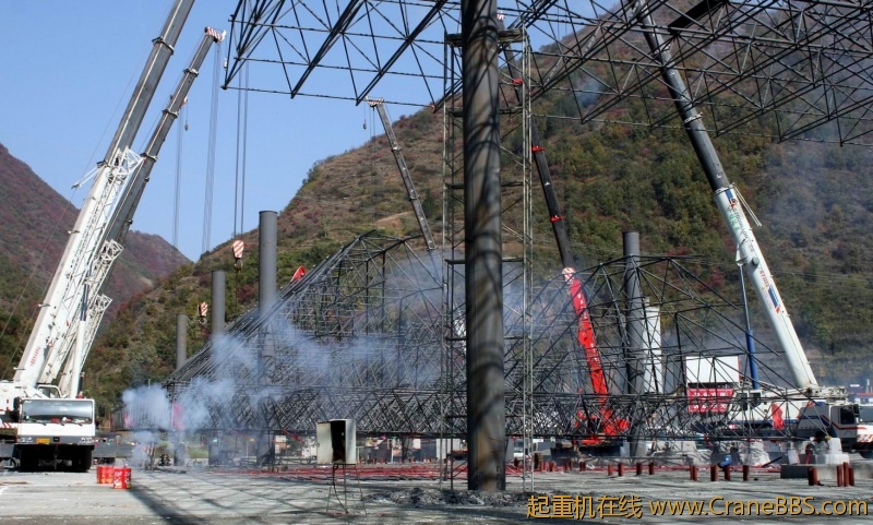

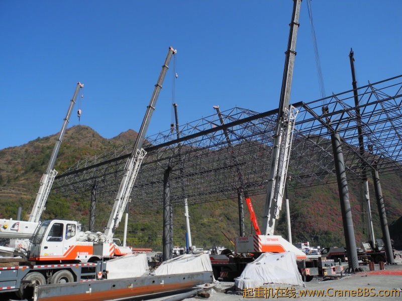

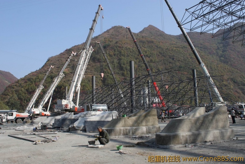

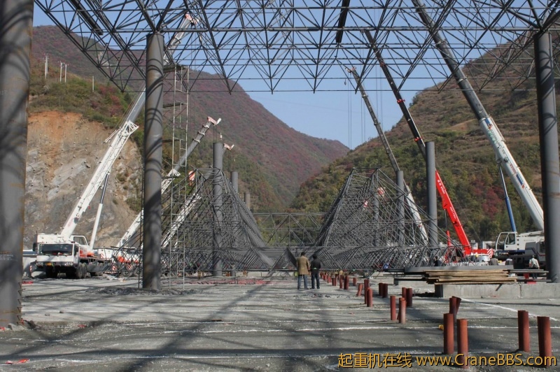

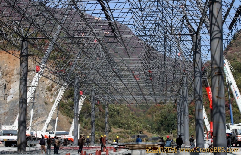

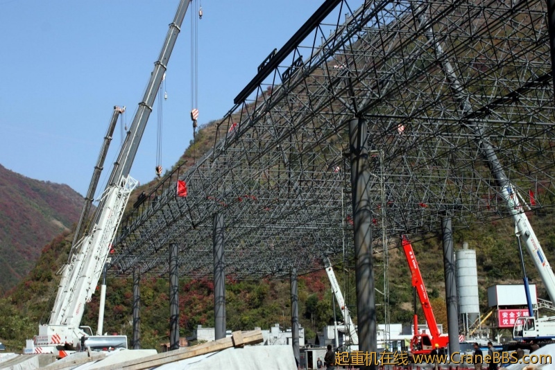

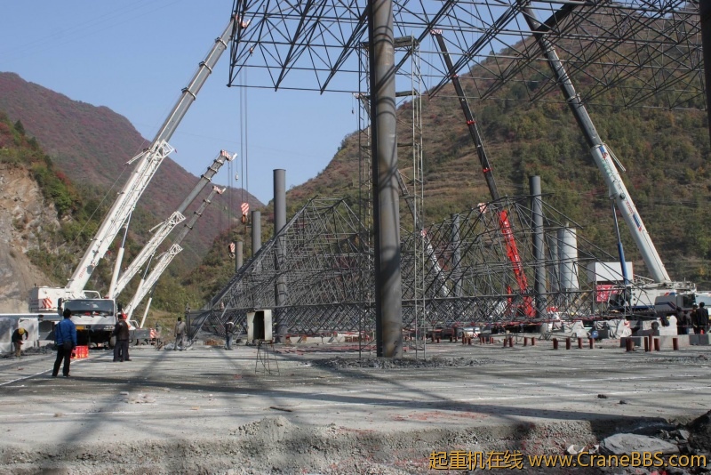

群吊搭棚子
发表于 2012-11-9 22:13 | 显示全部楼层 |阅读模式

壮观:victory:

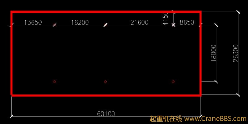

CAD做的通俗易懂

那一个抽出大臂干嘛?偷懒啊?

那家伙肯定偷懒

    此前有六台25吨干这活,结果抬起3米来高,三台断了大臂。
 楼主| 发表于 2012-11-10 09:27 | 显示全部楼层
棚子70吨,这尺寸大家说六台25能搞定吗?

    安吨位当然可以,吊车越多 。越慢不如2台70.-

    25吨出30米比7.5米幅度啊,能行?

抽大臂的那台车应该出了什么事   吊臂头。。副钩位置都变形了。

    30米7.5的幅度,12吨不超载。 15吨没任何问题。

    好好回炉,看看吊车参数吧。

    我看错了 ,50K的。   或者2个不带配重的100K 不超重。 7.5的幅度是40吨

怎么有个臂都抽出来了
 楼主| 发表于 2012-11-17 20:41 | 显示全部楼层
回复 33# 失心丸
    不抽比也轮不到俺出场。
