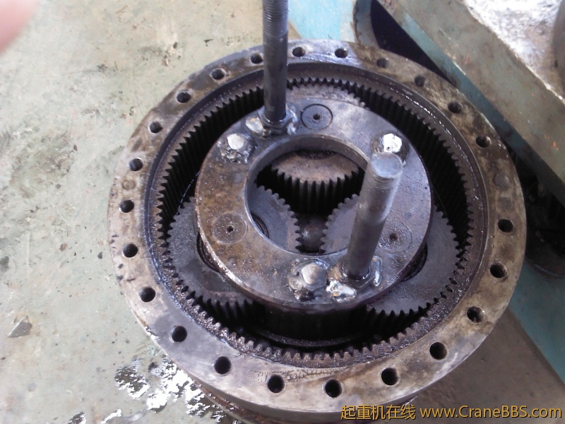

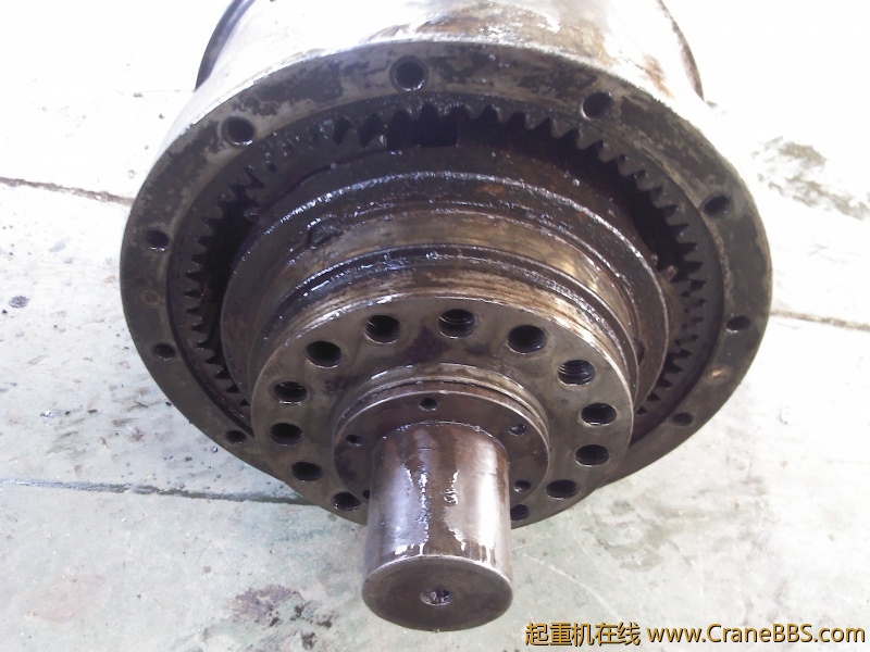

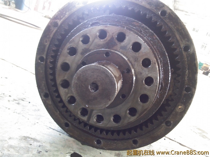

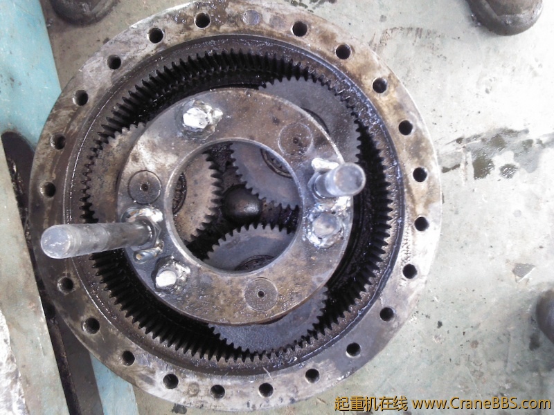

蚌埠车卷扬机,拆到这个地步就拆不了了,求救各位大侠,在线等待

发表于 2012-11-13 11:30 | 显示全部楼层
看楼下
发表于 2012-11-13 12:06 | 显示全部楼层
应该可以拉出来的
发表于 2012-11-13 12:43 | 显示全部楼层
带轴那头用管钳可以卸掉、里面有防纵向窜位的卡。
发表于 2012-11-13 13:05 | 显示全部楼层
还有东西没拆完!

 楼主| 发表于 2012-11-13 15:58 | 显示全部楼层
带轴的那头有什么好的办法能拆出来,里面的结构式什么样的,外壳已经拆了,楼上的说用管钳可以,但是=没有那样的工具啊!最主要的还是里面长时间没有加齿轮油,锈得很厉害!

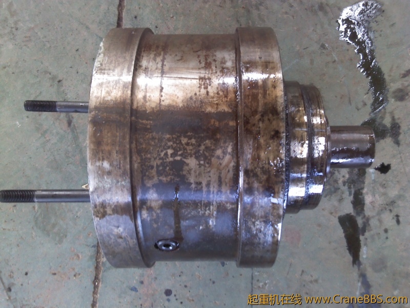

发表于 2012-11-13 17:00 | 显示全部楼层
最后那张图外壳上的内六角螺栓是干什么的?
发表于 2012-11-13 18:35 | 显示全部楼层
 楼主| 发表于 2012-11-13 19:02 | 显示全部楼层
壳体上面的那个螺丝是加齿轮油的
发表于 2012-11-13 19:44 | 显示全部楼层
这算 行星齿轮 减速机

发表于 2012-11-13 21:09 | 显示全部楼层
我看到有个部位是可以拆的,,不知道你 注意到拉吗,,就是轴的那个发蓝盘和下面的盘座之间有个间隙,,应该从那下手
发表于 2012-11-13 21:10 | 显示全部楼层
反面的齿轮是大不开的,,别再焊螺栓去拉他拉
发表于 2012-11-13 21:12 | 显示全部楼层
建议你  去把他全部洗干净 ,,那样才容易发现破绽的,呵呵,,这个是我的做法

 楼主| 发表于 2012-11-14 12:28 | 显示全部楼层
我给拉出来了,现在拆不了了,里面锈的实在不行了,真的拆不了了,放弃了,客户换总成
