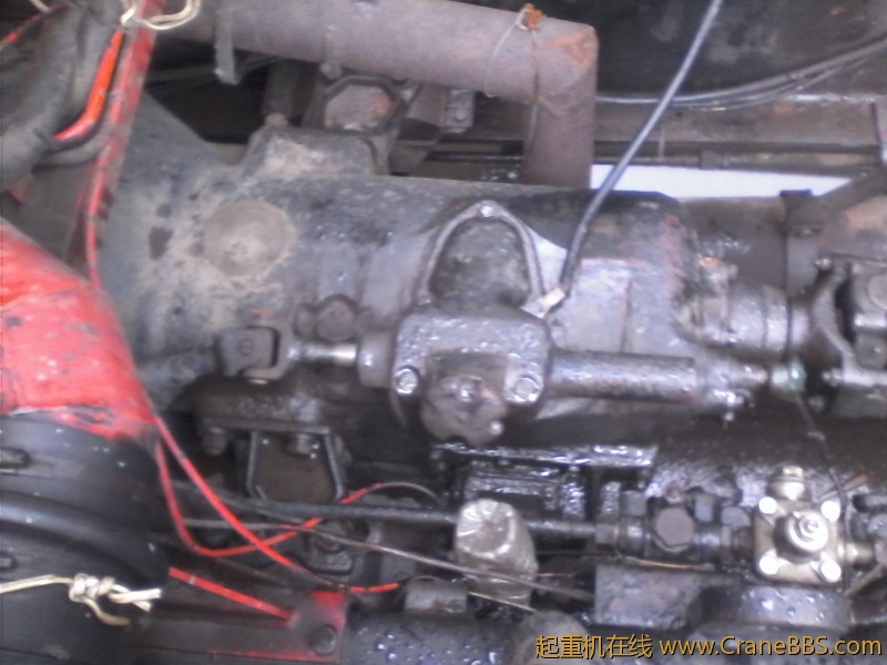

IMG_20121115_130446.jpg    浦沅变速箱

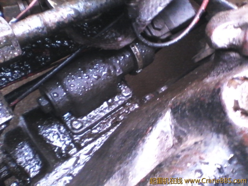

IMG_20121115_130502.jpg   取力器
真这个车还是好车就是配件部好找   小毛病也麻烦   不知道在哪里有这种取力器的配件。
发表于 2012-11-15 21:30 | 显示全部楼层
我擦老黄河变速箱,上边只有个鳖盖,把变速箱下边的油底壳打开看一下
发表于 2012-11-15 21:33 | 显示全部楼层
把下边油底壳打开把取力器和变速箱副轴检查一下

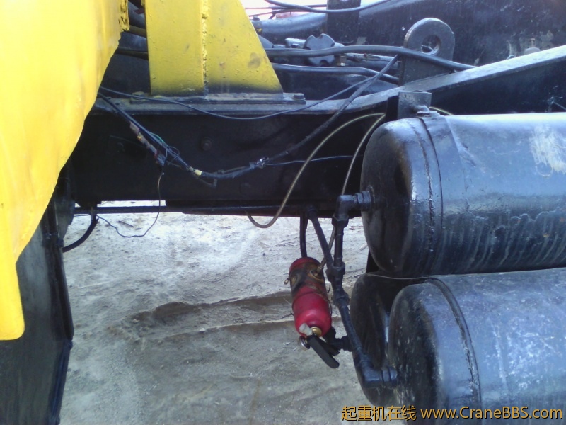

发表于 2012-11-18 18:14 | 显示全部楼层
自己改的 IMG_20121117_150408.jpg 。启动车就能工作。
