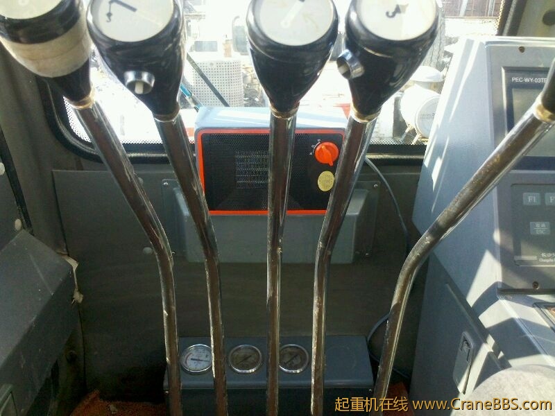

我买了个暖风机用在中联25D531上车上,是24V350W点烟器式接口,有知道这个发动机发电瓦数是多少?有谁用过这东西吗? T1OByRXaljXXXIAiZU_015238.jpg_310x310.jpg

跟我买的一样的,我的是中联25H,装上效果真的不是太明显,我是接在散热器上的,20A的电流足够它用了,发电机好像是1000W的

这个个东西淘宝网多得是 不是很理想 耗电量太大长期使用回转滑环坏的快 本身现在的车尤其是先导的 电磁阀多 用电量就大 我比较看好 淘宝网的24V电热坐垫 只有30W的功耗

不知道中联的,一般吊车58A的发电机,大概是:24VX58A约为1400W,你要考虑回转导电的承受能力,一个滑环1000多,2个就可以装一个不错的独立暖风机了。

;P58A的发电机可不代表怠速能发58A哦 要是能装厂家为什么不装这个 反而装个柴油的

还有,线束是否能够承受这么大的电流,否则将会造成烧线甚至起火。

350W20A电流 线路保险盒都会发热 容易烧毁 不是很冷的南方地区 我认为电热坐垫实用性好点

:lol不用很久你的点烟器保险会融化了;P

    是啊 你计算一下就知道了 夜间 3个照明灯100X3 300W 电脑+电磁阀这一块大约300W左右 先导的用电 还会多些 再加上这个电暖气 300W 你上车供电回转可能受不了 你不要小看 现在的吊车上车本身用电量不小啊
