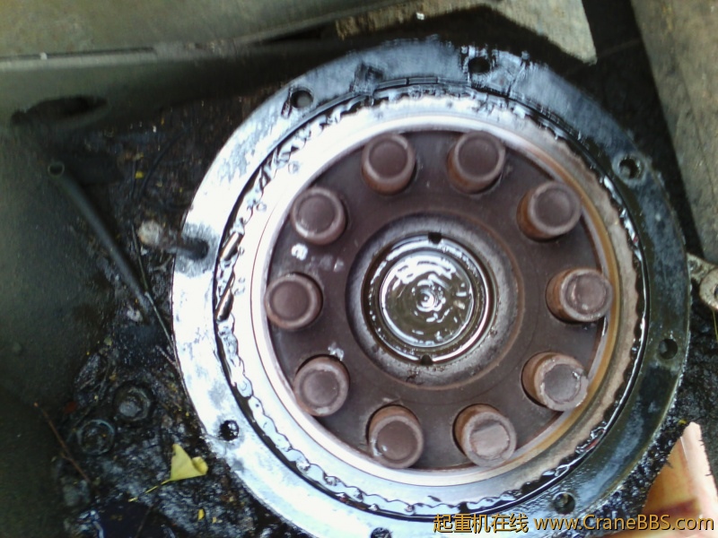

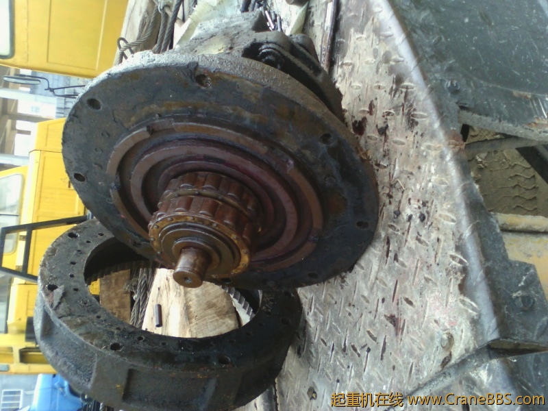

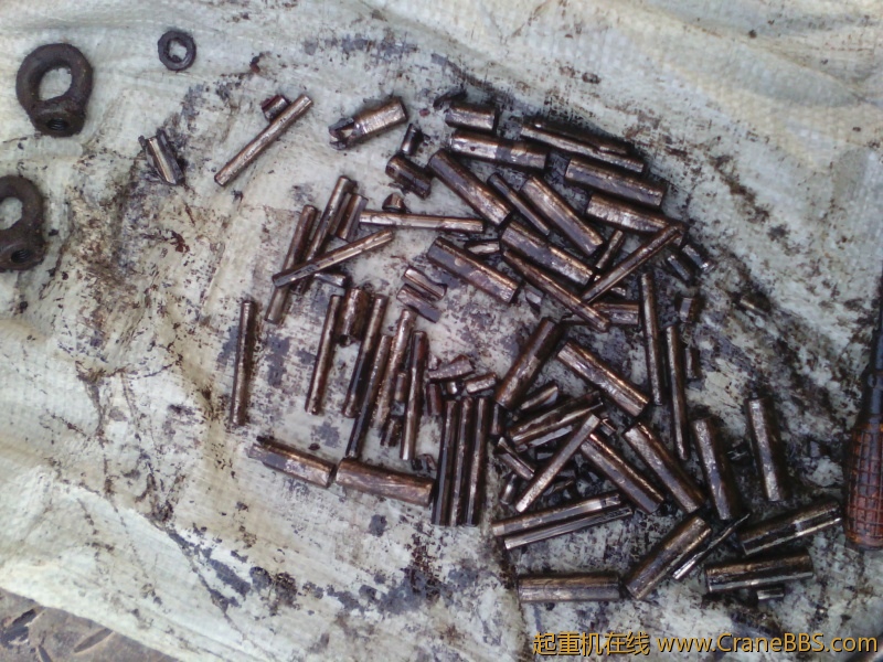

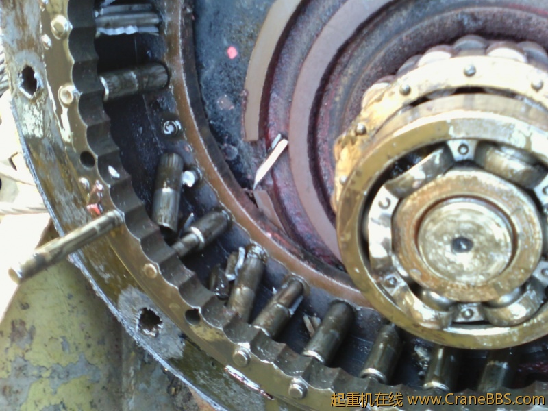

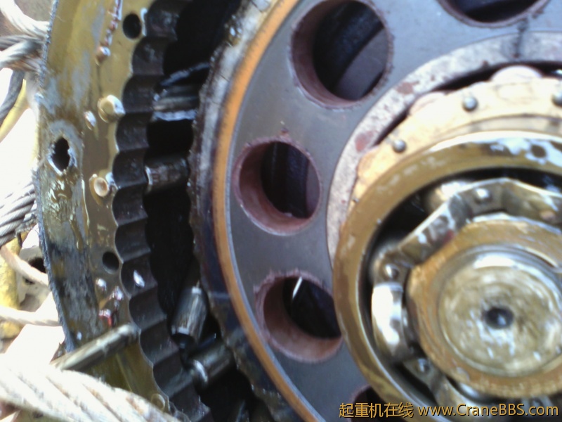

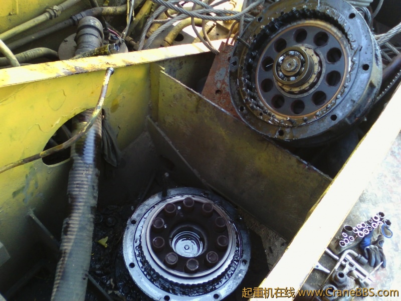

IMG_20121118_135148.jpg IMG_20121118_135139.jpg 今天没有事情。天气清亮。凑现在工程活少自己维修一下回转。上图 IMG_20121118_135159.jpg IMG_20121118_140133.jpg IMG_20121118_143435.jpg :'( 惨。明天出去找配件。。。。。。

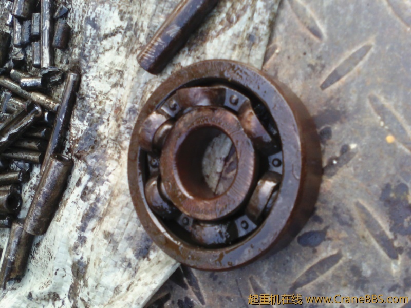

单独换滚针可能用不到一月又坏了,我的车曾经就是,最后换总成的

那是锥形轴承不是偏心轴承!

回复 21# diaoche2010
    这是滚针!是回转减速机!回转马达带动这个类似变速箱的东西然后到转盘大牙轮上!一条一条段了的就是滚针,变速箱的主要 配件!

回复 23# 小馒头
    没必要。换滚针跟几个大油封可以了!

回复 1# 一鸣惊人
    两个原因造成,主要没有减速机油,次要,冲击过猛!

这个好像叫摆针线式减速机还是摆线针式减速机,我修理过,主要是偏心轴承上的两个花齿盘位置要装好。

摆线减速机44根滚针,双齿盘,类似情况主要是缺少齿轮油,负载斜拉等...一般壳体和中心轴都是好的,需检查轴承,齿盘,针齿壳的磨损度.安装需倒置,孔距同心,组装完毕可顺利转动即可装车.

摆线的减速机,拆装很麻烦的!
