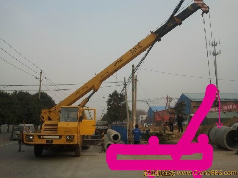

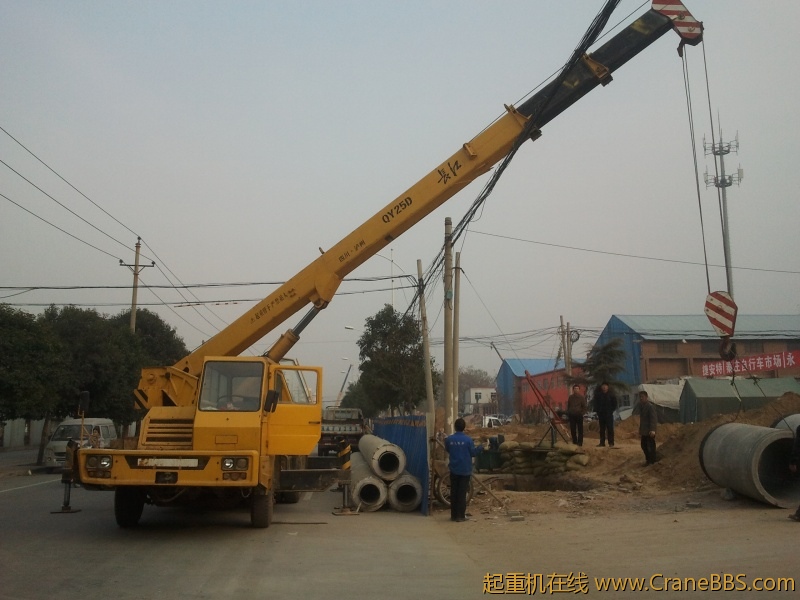

在车左侧作业,左侧的支腿没有伸出完,但车右侧的支腿全部伸出,这种情况可以吗?在路边的工地拍到的。

发表于 2012-11-21 09:25 | 显示全部楼层
你说呢 肯定有影响
发表于 2012-11-21 09:27 | 显示全部楼层
受力没哪麽好
发表于 2012-11-21 09:37 | 显示全部楼层
不正确
发表于 2012-11-21 09:46 | 显示全部楼层
下车车门没关SF们注意了
发表于 2012-11-21 10:29 | 显示全部楼层
吃力的那边应该全出吧...
发表于 2012-11-21 10:48 | 显示全部楼层
...既然路那边都能全伸,倒不如再停出一点,把受力边的腿全伸,更安全
发表于 2012-11-21 11:33 | 显示全部楼层
回复 7# hwj.ly
    对,可以把后面的少打点腿
发表于 2012-11-21 12:01 | 显示全部楼层
一这车支的位置就不对,支在下图中的位置腿能全伸不说,只要是没有光缆的束缚!即使你不挪车···哪怕你车在向前走一点,起码左前腿可以全出!!!貌似还就这腿是受力腿!!还有公路支车就不用垫木头吗??哪怕只垫两条受力腿!公路上施工因为地下暗渠导致支腿塌陷的事故数不胜数!更何况你吊的东西貌似也不轻!还采取斜拉的方法!!还有有些工况下不是杆出的越短就代表越能吊!!!较远的距离有一个合适的杆长是至关重要的!!!个人小建!仅供参考
发表于 2012-11-21 12:11 | 显示全部楼层
吊个这屁轻的小管 这样支车足够 就算超了也没危险 又不会吊很高 这不就是顶管作业么 这种情况一点问题也没有   人家没准考虑不挡路的情况下 才这么支车的  外面出到家 是为了阻挡行人和车辆 防止不注意撞到配重

这车好像是16的吧
发表于 2012-11-21 13:25 | 显示全部楼层
稳定性差了点,的那是吊物比较轻所以没问题的
发表于 2012-11-21 14:06 | 显示全部楼层
支腿为什么前面的不放下来 好像是悬空的

前面的空地挺大的 为什么不往前开一开呢
发表于 2012-11-21 18:06 | 显示全部楼层
理想就把受力腿伸长点好,看场地情况了。
发表于 2012-11-21 18:18 | 显示全部楼层
已经超过一半了,吊得不太重不太远没事的
发表于 2012-11-21 18:38 | 显示全部楼层
支腿问题不大,只是想不懂杆子出这么少干嘛
发表于 2012-11-21 18:45 | 显示全部楼层
大臂出的很短吊的不重根本没事

把车往左开点  把吃力的一方腿全伸

以你现在的位置来看这样支腿问题不大 如果幅度再远一点就不安全了 安全为主啊
