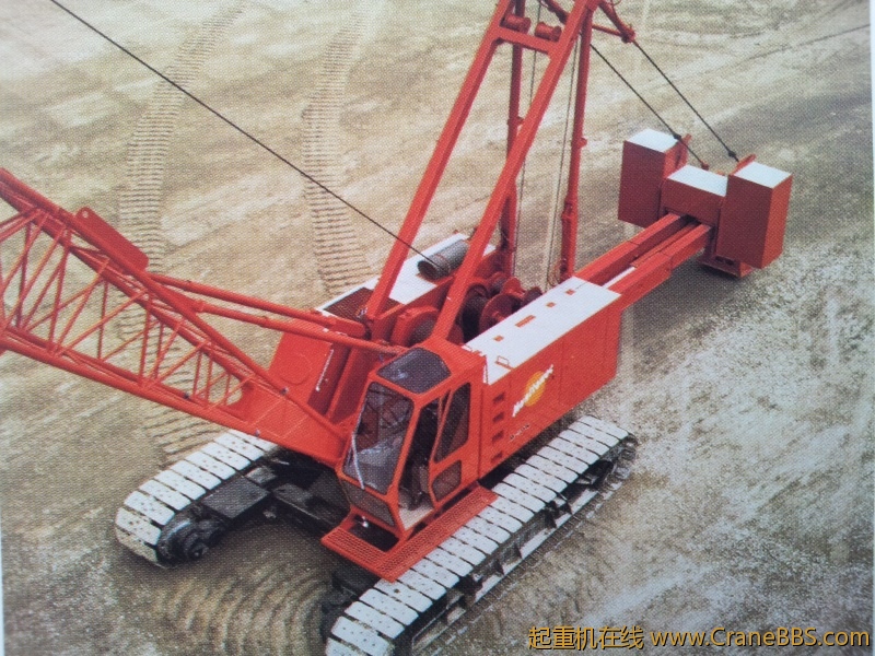

80年代美国小履带吊流行超起
发表于 2012-11-22 10:18 | 显示全部楼层 |阅读模式
配重在滑轨上移动,50吨机器当100吨用,劳动人民的X-spander

这种设计对大臂的刚性和强度是个考验

不错,就是有点笨,狭窄地方施展不开呀

加这转置看着简单,事实还有很多地方需要配合的,

有创意但是得相当好的场地了

    还有回转和支架..

马尼托瓦克

    对,后回转偏大,在新建场地用还可以。一般情况下缩回来

    小跨度还是与原机一样的,毕竟回转,杆截面受限制。主要是提升大跨度平衡力矩

都是为了超载而准备的

严重的资源浪费,场地要求宽敞而且设计强度要高,

嗯,大臂和拉板的材质是真好。
