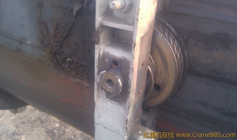

这个滑轮轴出来了,有什么办法不需要拆臂,可以更换吗?
附近的几台中联车有2台都出现过同样的故障了,不知道是不是设计问题!

 楼主| 发表于 2012-11-22 12:08 | 显示全部楼层
回复 3# 南方起重工作者
    固定螺栓都切断了

 楼主| 发表于 2012-11-22 12:34 | 显示全部楼层
回复 6# 南方起重工作者
   里面没有轴承,都烧在一起了,我的徐工里面是轴承的

发表于 2012-11-22 15:06 | 显示全部楼层
里面没有轴承,是铜套,不要抽大臂,到前面把拉索的绳头松掉然后用一根长铁丝绑住绳头,要绑紧,修完要用这根铁丝把拉索拉出来.拉索往里退,就可以拆滑轮了,

发表于 2012-11-22 19:10 | 显示全部楼层
这个不用直接把大臂抽掉,这个滑轮应该是在四节臂臂头的两端,抽一节大臂就可以换这个滑轮,我的70K也出现过同样类似的情况,直接把第五节杆抽出来就可以换~~~~~:handshake

发表于 2012-11-22 19:23 | 显示全部楼层
回复 4# 矿石收音机
我的25H今年夏天也出现过这种情况,,没办法只得拆了。我的那个伸缩绳都轧断了,又换了一条新绳。

发表于 2012-11-22 21:05 | 显示全部楼层
我自己加工了2个,中间安上轴承,不带载伸缩一般不会坏

这个不要拆大臂的,我搞过,其实很容易的

我也出现过,里面轴承破了,最后要求厂家换了大臂总成。
