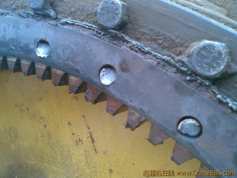

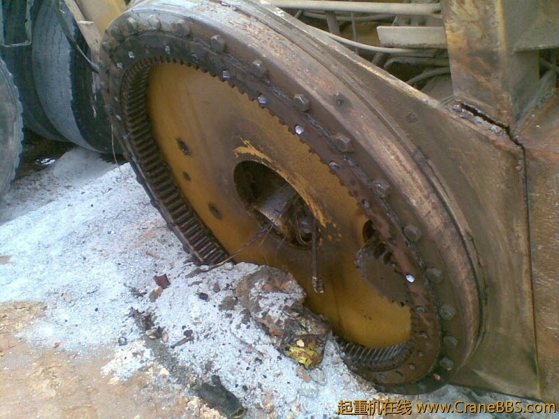

20120413(006).jpg.thumb[1].jpg 20120413(008).jpg.thumb[1].jpg 这转盘里面螺丝该如何检查啊?只能看见外面的螺丝啊?哪个SF指导下!!!!

支承内圈螺栓一般在变幅油缸底座附近有观察孔,圆形或方形的盖板。这个车用的挺厉害,卸钢材的?

    是下端大臂插销旁边的那个小方块的铁板嘛?如何判断螺丝是否断裂,这是我借用的图片,卸管桩卸的,因为我们也经常卸管桩,所以我想检查检查,谢谢SF指导:handshake

我的也是坏过。转的时候听到相声。吊重东西有感觉

    我的螺丝也是断了3个。我吊重东西转的时候感觉不稳。而且还可以听到响声。:)

螺丝松照成的

    :handshake 怎样检查呢 我的车有个点 转到那里响一下 但是转盘又不矿 很稳的车子年纪不大也没干过啥重活
发表于 2012-11-22 22:12 | 显示全部楼层
我的车不掉东西转到那个点就向一下 但是有个特点 不伸出支腿不响
发表于 2012-11-22 22:30 | 显示全部楼层
定期用扳手拧一下就可以,松的可以拧紧,折的拧不上劲

    走台下面右侧照明灯底下有一块小铁板,打开就会看见内圈螺丝头。
发表于 2012-11-23 10:35 | 显示全部楼层
断转台螺栓中联较常见,徐工的较少。落变幅颤杆是主要原因
