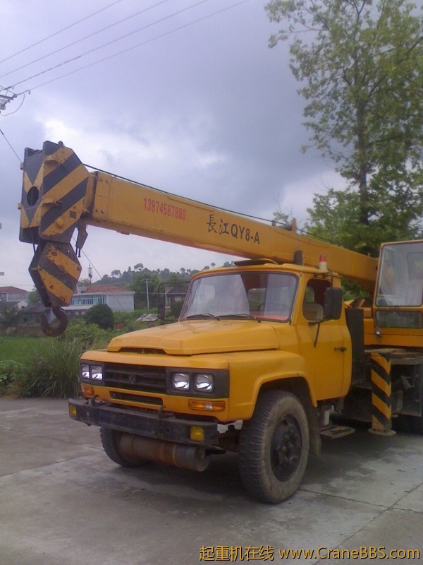

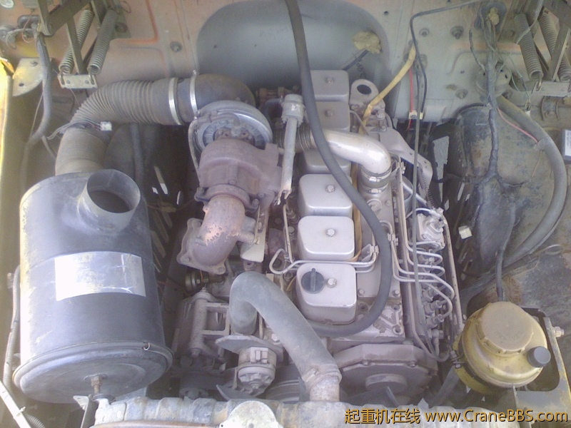

回复 14# zhanglp888
    :) 我跟你说 我就是被封了号的 志诚吊装 借个朋我朋友的号来玩看见了就跟贴了  我的长江小8是第一个改康明斯的 对改车改车当然了解了 去年和今年 改了徐工16A 后来又帮几个外地朋友指导小也改了几个康明斯小8 还改了几个SUV  我的车过了年4年了 用着很不错 4缸的振动力还是大 我和我这新买的徐工8B.5对比 发动机舱简洁利索  结实牢固 徐工车的空滤都震掉了几次了 由于我这山区 爬坡我的车好舒服有力 油耗不高 纯怠速作业 8小时70多块 IMG0718144901.jpg IMG0718145003.jpg

 楼主| 发表于 2012-11-27 18:48 | 显示全部楼层
我的是东风风神6102   怠速不能作业
 楼主| 发表于 2012-11-27 18:49 | 显示全部楼层
我的是东风风神6102   怠速不能作业  正常吗
发表于 2012-11-29 22:15 | 显示全部楼层
回复 25# 张123
    正常 东风风神6102柴油发动机原来专门装配东风小康车的120马力的高速柴油机 低速扭矩小 怠速空载正常 一带负荷扭矩跟不上 增压版的低速无明显区别 只有在中高速提速时后劲足 所以说怠速不能工作是正常的我看到别人改过  你如果用的是东风朝阳6102柴油可能会好些 因为二者所配车型不同 调校也不一样 飞轮大小都不一样 实际160-210P的康明斯6BT5.9也是6102的 IMG0718144901.jpg
