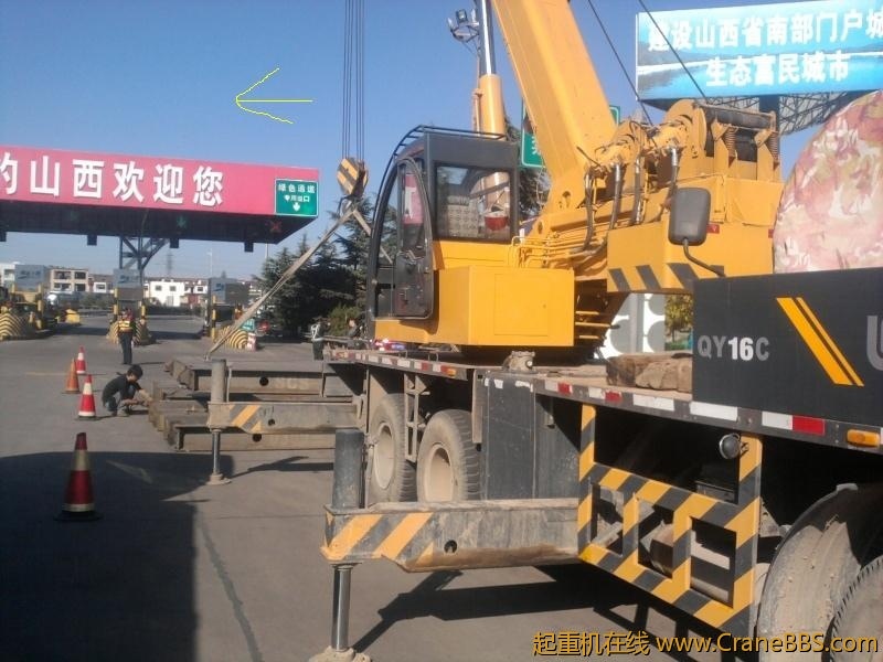

照片-0001_jpg_thumb.jpg 在主钩作业时,钢丝绳如向图中所示箭头方向缠绕,在取下楔头是向哪个方向转?

发表于 2012-11-25 20:08 | 显示全部楼层
往反方向转

发表于 2012-11-25 20:10 | 显示全部楼层
反过来转几圈
发表于 2012-11-25 20:30 | 显示全部楼层
继续上劲

发表于 2012-11-25 21:42 | 显示全部楼层
只能有两种可能  你试一下不就知道了啊

回复 1# wh8416
   往钢丝绳的绳纹松的方向!

发表于 2012-11-25 23:08 | 显示全部楼层
你那个箭头方向有点模糊   是主钩的那一面朝那个方向转呢?
发表于 2012-11-26 00:22 | 显示全部楼层
大钩应该是逆时针吧,那就顺时针转绳头!

发表于 2012-11-26 09:25 | 显示全部楼层
其实问题的主要原因不在油丝绳  去年我的车就这样困扰了我许久  油丝绳都换防上劲的了还是不行
后来把主钩分解 清洗轴承 搞定
发表于 2012-11-26 10:08 | 显示全部楼层
勾上的转动处加多点油进去,让它够润滑。
发表于 2012-11-26 12:03 | 显示全部楼层
肯定是反方向了哦
发表于 2012-11-26 16:27 | 显示全部楼层
反方向
发表于 2012-12-21 11:20 | 显示全部楼层
继续上劲。没错。

发表于 2013-1-13 21:42 | 显示全部楼层
反方向

发表于 2014-5-28 12:53 | 显示全部楼层
RE: 钢丝绳破劲
向逆时针方向旋转

发表于 2014-10-25 10:22 来自手机 | 显示全部楼层
如果有劲的话一拉直就知道了
