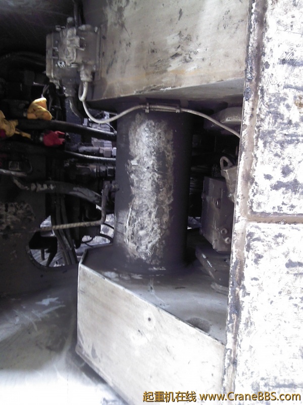

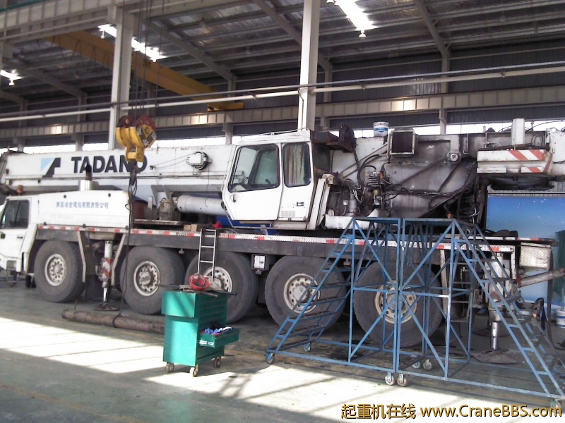

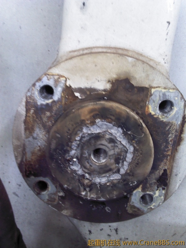

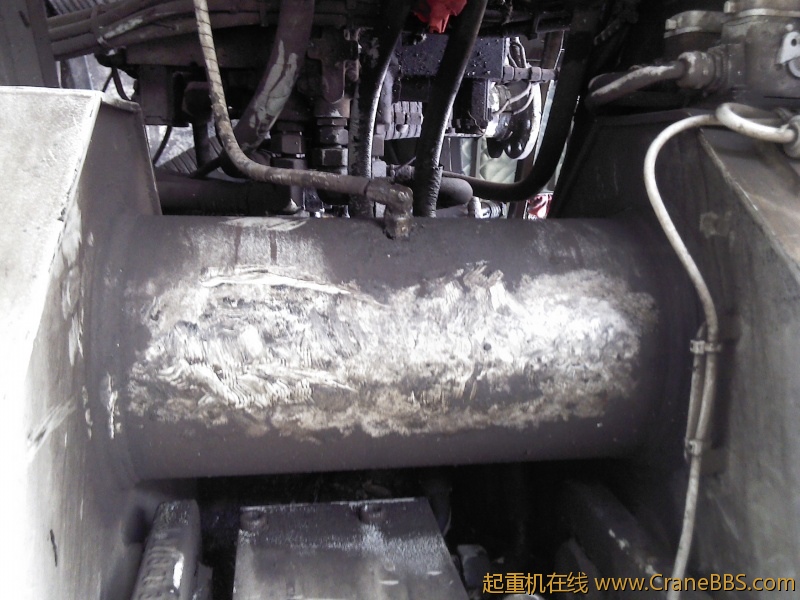

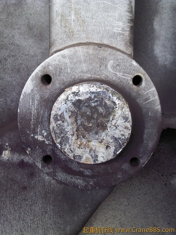

 楼主| 发表于 2012-11-26 13:07 | 显示全部楼层
整车模样
整车模样
一端
一端
整个外观
整个外观

 楼主| 发表于 2012-11-26 13:08 | 显示全部楼层
那个第三张是焊接的,,,, 求救SF大侠
