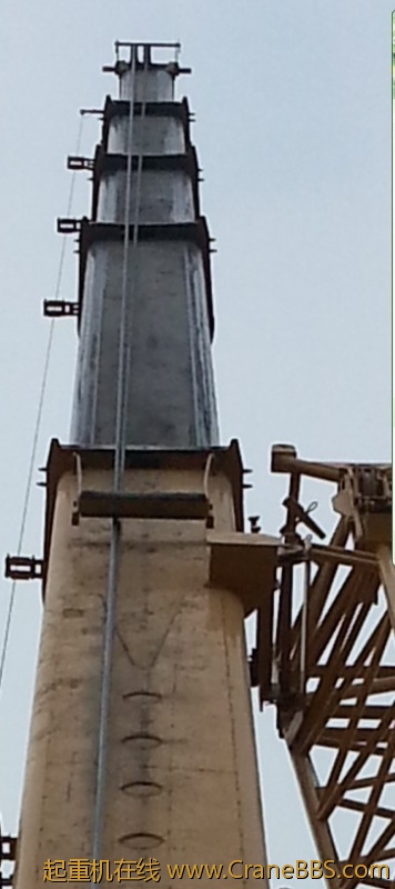

不到一年的25K5-1 平时都是很正规作业 近段时间发现第二节臂有点偏左歪  调了臂头滑块都没效果 现在打算抽第二节臂出来看看臂尾滑块 还不清楚具体会是什么原因 臂尾滑块伸手能摸到 但有点松 有知道会是什么问题的吗 先感谢了

先不要抽大臂,不知道你的车,我的20B后尾滑块是松的

    不抽能怎么解决 什么调臂头滑块都调过了 没效果

    rt.jpg 补发一张图片大家看看会是什么原因导致的 主臂跟二节对比下开始明显

可以调节滑快啊,,不是有调节的吗

你怎知向左偏

还是滑块的原因吧

    主臂跟第二节对比下 我这把第二节伸完趴下来看还明显

把下滑块左右对换一下看看
