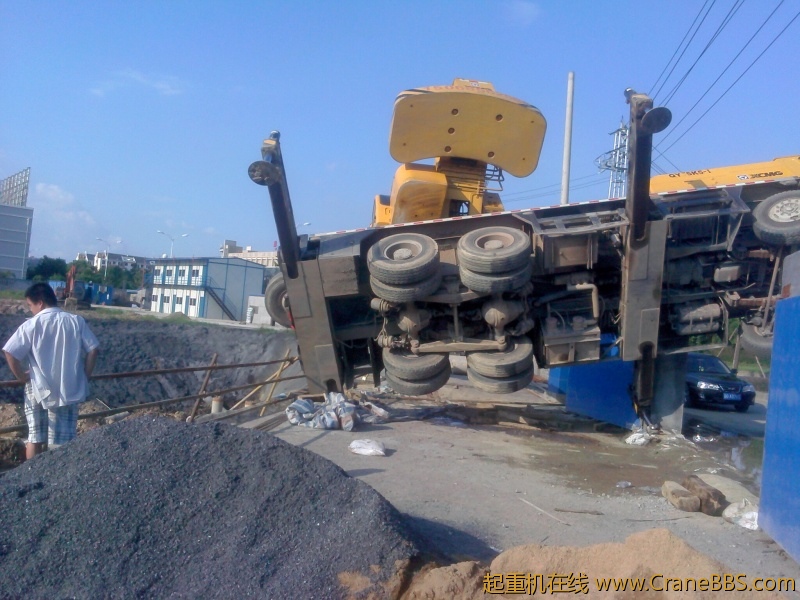

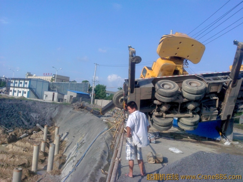

 楼主| 发表于 2012-11-28 18:53 | 显示全部楼层
还没吊呢
没垫

 楼主| 发表于 2012-11-30 21:06 | 显示全部楼层
没垫整条腿都陷下去了
 楼主| 发表于 2012-11-30 21:10 | 显示全部楼层
对屁股 全伸臂还没吊腿陷了
 楼主| 发表于 2012-11-30 21:12 | 显示全部楼层
10cm的水泥地

老板也是的  不多准备点好枕木   你看看那时啥木头

发表于 2013-1-28 21:20 | 显示全部楼层
不伸腿,也敢转到那边去 ?
发表于 2013-2-9 19:58 | 显示全部楼层

发表于 2013-4-25 22:13 | 显示全部楼层
。主要是车太靠后了。支腿受力太大 导致地面塌方
