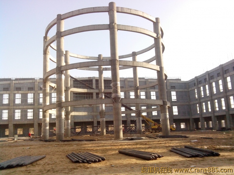

      这个圆圈高22米 圆的直径也是22米  钢结构在地下装好了整体上 是24米的正方形的 钢结构的高2米 重30吨多一点  各位有懂的帮着给看看要多大的车能给抬上去(两台车抬)谢谢了 谢谢了

两台90 可以了

两台130

回复 2# 夜愿G
    90 的真没问题吗

是一个网架吧

胆子够大的话,,两50吨就可以拉,,安全起见哟内两70的足已,呵呵

分两半起吊再组装费用小点吧

两台130两台130:victory::)

回复 6# 瓷都小吊
    50的不能行吧 那个钢结构太大了

回复 5# S-Y-BO
    恩 是一个 网架钢结构

70加130可以解决

八十33米大臂10米幅度17.5T

做钢构的太没经验了,直接在圆柱体建筑物内组装,组好后用几个电动葫芦就上去了,我们这里施工单位就是这样搞的,不过这样就没有吊车活了,本来我也是打算做那个老板的钢构活,没想到人家直接用电动葫芦就上去了!郁闷呀!

站车最好位置是15米出杆34米;幅度近出杆长转车扛杆;用2台130能干没有多少余量

在底下租好了 再吊不是快吗 上去一个个的组慢 公司给出设备往上送 他么才不管呢 他们是怎么快怎么弄
 楼主| 发表于 2012-11-29 20:52 | 显示全部楼层
公司 明天说给找两台100吨的 不知道行不行  先谢谢大家了

    我说的就是在圆柱体内的地下组装好,然后再用电动葫芦整体垂直升起来

50肯定 不行    你看看 数据吧    得100
