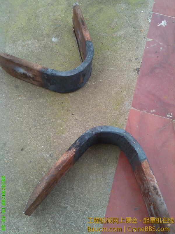

我的徐工6.3吨随车吊今天下午6点多把大臂末端销子孔拉开了
发表于 2013-4-2 23:09 | 显示全部楼层 |阅读模式

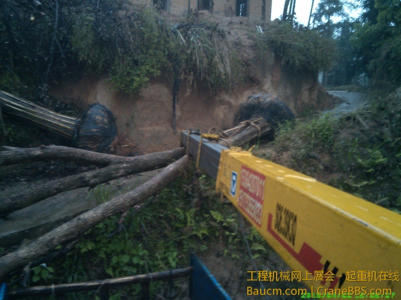

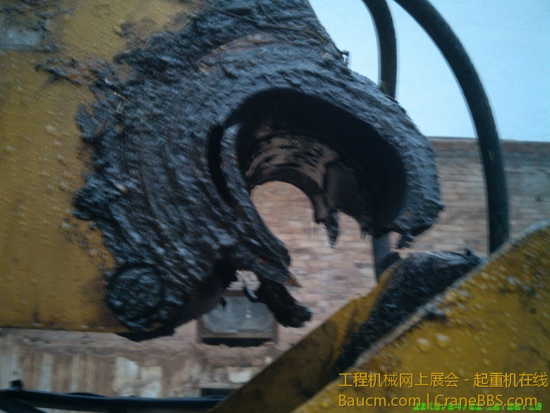

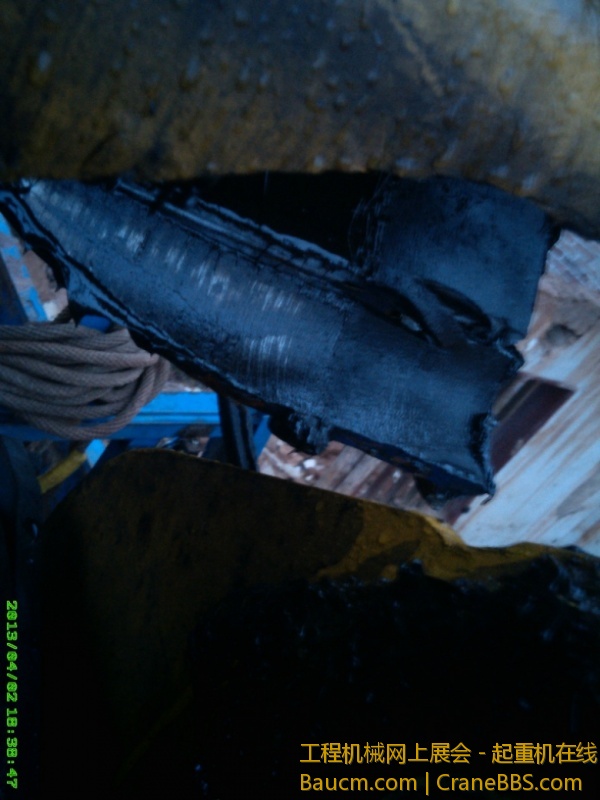

是不是设计的问题啊
是不是设计的问题啊
扬起大臂就掉下来了
扬起大臂就掉下来了
明明是早就开了,都生锈了,厂家说过保一个月不管了

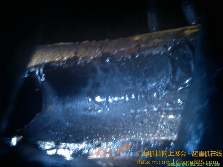

 楼主| 发表于 2013-4-3 11:49 | 显示全部楼层
不是
我是湖南株洲的
这个销子套太薄了

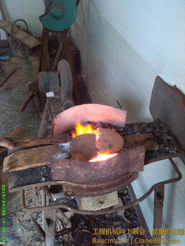

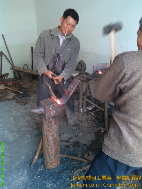

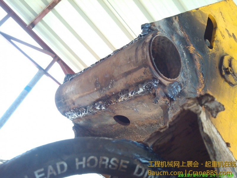

 楼主| 发表于 2013-4-8 21:46 | 显示全部楼层

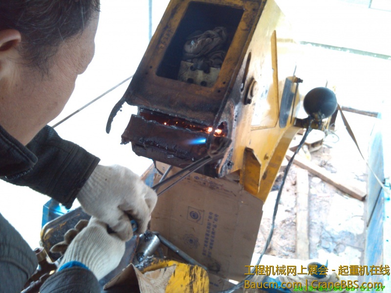

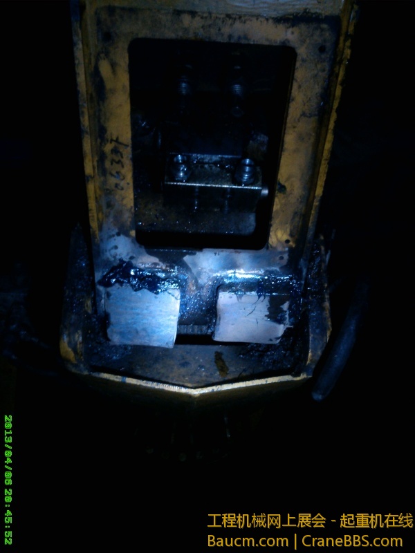

修好了
我们这没有保护焊
