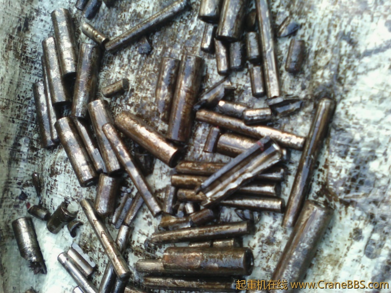

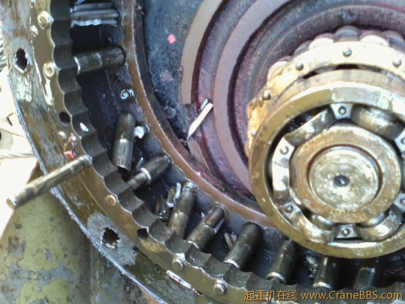

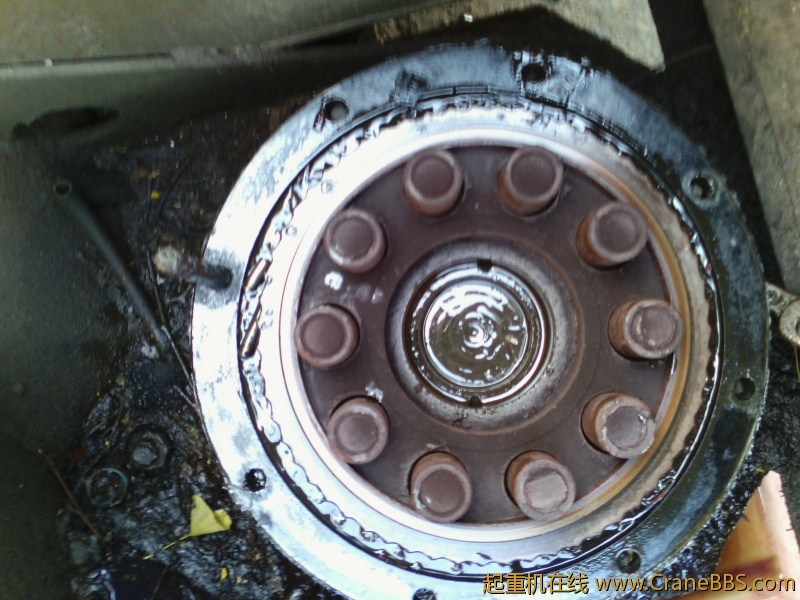

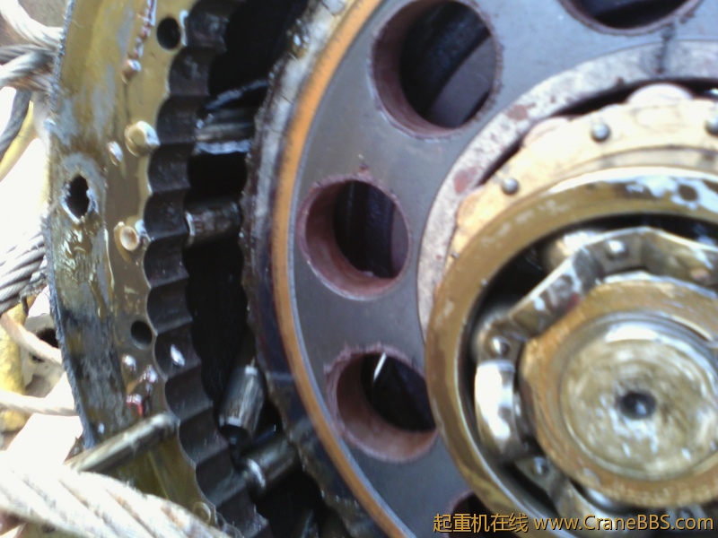

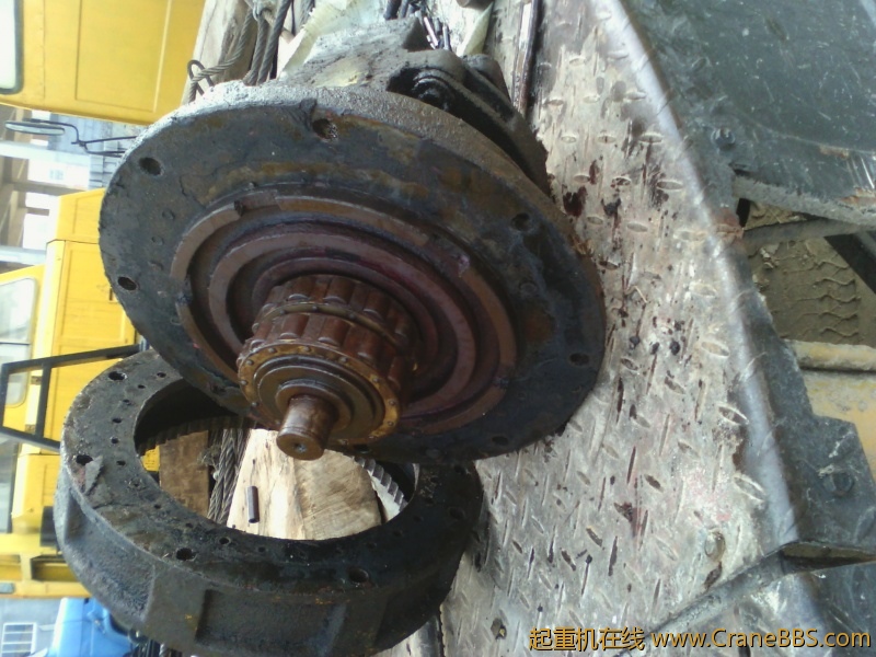

IMG_20121118_135148.jpg IMG_20121118_135139.jpg 今天没有事情。天气清亮。凑现在工程活少自己维修一下回转。上图 IMG_20121118_135159.jpg IMG_20121118_140133.jpg IMG_20121118_143435.jpg :'( 惨。明天出去找配件。。。。。。

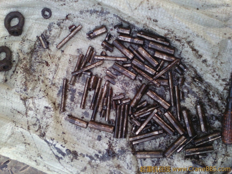

IMG_20121118_150359.jpg 这些滚针。在那里能购买到。今天我跑遍全市也没有。不知道用气门导管代替使用行不行??尺寸一样的大小。。。。:L

谢谢兄弟。我说一下尺寸  。滚针8个粗。8公分长。滚套是里直径8个 外径是14 长是5公分。需要15个滚套,30滚针。你价格如何?我电话15006551778:handshake

:victory:维修好了:lol
